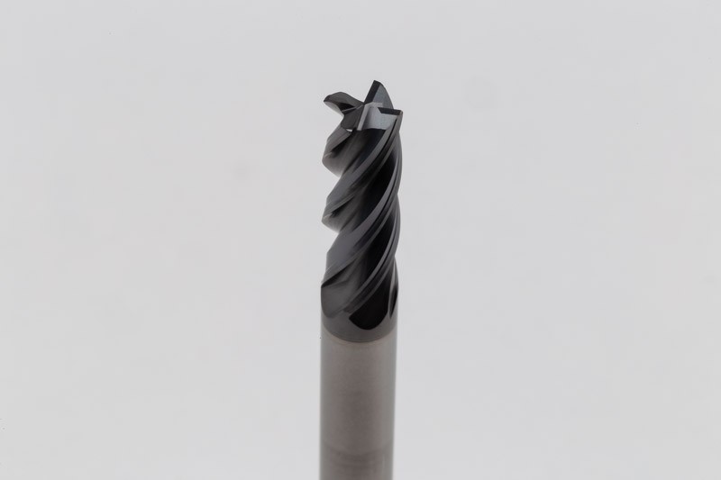

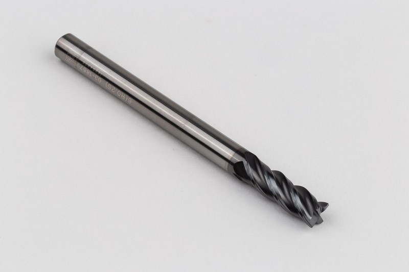

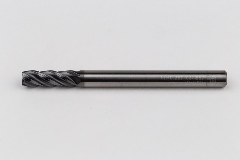

średnica 6 mm Węglikowy frez walcowo-czołowy z 4 rowkami, hybrydowa Powłoka AlCrN, gładki trzonek 6 mm x LOC 18 mm, promień 0,25 mm, HTPM
Nr części: 03-1857
HP END MILL 6MM LONG 4 FLUTE .25MM RAD
Cena: 20.95 ( / artykuł)
Cena: 348.95 ( / artykuł)
Cena: 103.95 ( / artykuł)
Cena: 13.95 ( / artykuł)
Cena: 62.95 ( / artykuł)
Cena: 146.95 ( / artykuł)
19.97
Węglikowy frez walcowo-czołowy HTPM z 4 rowkami, średnica cięcia 6 mm, gładki trzonek 6 mm, długość cięcia (LOC) 18 mm, promień 0,25 mm, całkowita długość 72 mm. Z hybrydową powłoką AlCrN, przeznaczony do cięcia stali, stali nierdzewnej i żeliwa, ale także niektórych gatunków stopów wysokotemperaturowych. Ten frez walcowo-czołowy jest przeznaczony do cięcia środkowego, a unikalna konfiguracja ze zmienną wysokością ogranicza drgania harmoniczne i wibracje.
  • Model 3D (ZIP)
  • PRĘDKOŚCI I WARTOŚCI POSUWU
P – STAL
M – STAL NIERDZEWNA
K – ŻELIWO
S – STOPY WYSOKOTEMPERATUROWE
H – METALE UTWARDZANE
Cięcie środkowe Tak
[CHW\RE] Fazka \ Rozmiar promienia 0,25 mm
Powlekanie Hybrydowa powłoka AlCrN
Typ narożnika Promień
[ØDC] Średnica cięcia 6,0 mm
Kierunek cięcia Prawo
Materiał Węglik
Seria do frezowania Haas HTPM
[FHA°] kąt nachylenia spirali 35/37
[LOC] Długość cięcia 18,0 mm
[NOF] Liczba rowków 4
[OAL] Długość całkowita 72,0 mm
Podstawowy materiał obrabianego przedmiotu P – Stal, K – Żeliwo, M – Stal nierdzewna
Dodatkowy materiał obrabianego przedmiotu S – Stopy wysokotemperaturowe
[ØDMM] Średnica trzonka 6,0 mm
Typ trzonka Gładkie
Zmienny skok Tak
Waga 0,1 lb \ 0,1 kg
