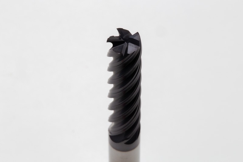

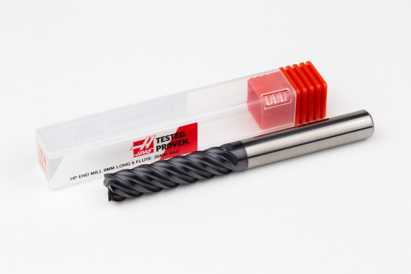

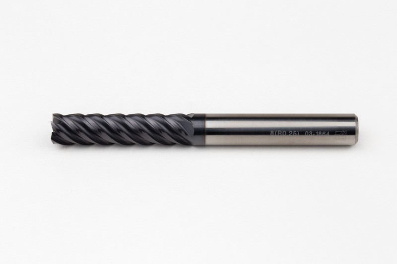

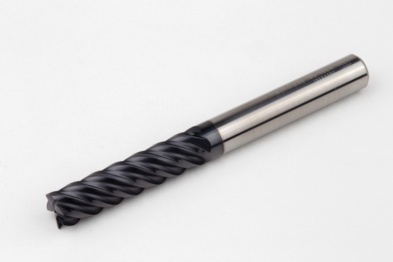

średnica 8 mm Węglikowy frez walcowo-czołowy z 5 rowkami, powłoka AlTiN, gładki trzonek 8 mm x LOC 32 mm, promień 0,25 mm, HTM
Nr części: 03-1864
HP END MILL 8MM LONG 5 FLUTE .25MM RAD
Cena: 33.95 ( / artykuł)
Cena: 573.95 ( / artykuł)
Cena: 170.95 ( / artykuł)
Cena: 22.95 ( / artykuł)
Cena: 103.95 ( / artykuł)
Cena: 240.95 ( / artykuł)
27.97
Węglikowy frez walcowo-czołowy HTM z 5 rowkami, średnica cięcia 8 mm, gładki trzonek 8 mm, długość cięcia (LOC) 32 mm, promień 0,25 mm, całkowita długość 75 mm. Z powłoką AlTiN, przeznaczony do cięcia stali nierdzewnej i stopów wysokotemperaturowych, ale także niektórych gatunków stali i żeliwa. Ten frez walcowo-czołowy jest przeznaczony do cięcia środkowego, a unikalna konfiguracja ze zmienną wysokością ogranicza drgania harmoniczne i wibracje.
  • Model 3D (ZIP)
  • PRĘDKOŚCI I WARTOŚCI POSUWU
P – STAL
M – STAL NIERDZEWNA
K – ŻELIWO
S – STOPY WYSOKOTEMPERATUROWE
H – METALE UTWARDZANE
Cięcie środkowe Tak
[CHW\RE] Fazka \ Rozmiar promienia 0,25 mm
Powlekanie AlTiN
Typ narożnika Promień
[ØDC] Średnica cięcia 8,0 mm
Kierunek cięcia Prawo
Materiał Węglik
Seria do frezowania Haas HTM
[FHA°] kąt nachylenia spirali 45
[LOC] Długość cięcia 32,0 mm
[NOF] Liczba rowków 5
[OAL] Długość całkowita 75,0 mm
Podstawowy materiał obrabianego przedmiotu M – Stal nierdzewna, S – Stopy wysokotemperaturowe
Dodatkowy materiał obrabianego przedmiotu P – Stal, K – Żeliwo
[ØDMM] Średnica trzonka 8,0 mm
Typ trzonka Gładkie
Zmienny skok Tak
Waga 0,1 lb \ 0,1 kg
