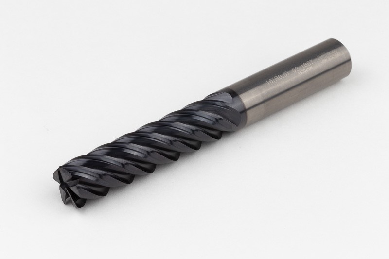

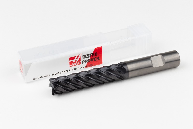

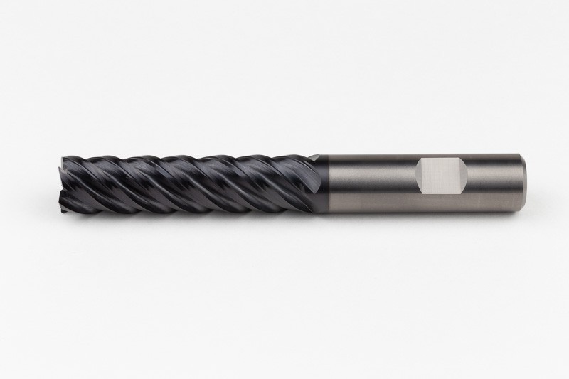

Średnica 16 mm Węglikowy frez walcowo-czołowy z 5 rowkami, powłoka AlTiN, trzonek weldon 16 mm x LOC 64 mm, promień 0,5 mm, HTM
Nr części: 03-1867
HP END MILL 16MM LONG 5 FLUTE .5MM RAD
Cena: 86.95 ( / artykuł)
Cena: 1523.95 ( / artykuł)
Cena: 453.95 ( / artykuł)
Cena: 60.95 ( / artykuł)
Cena: 274.95 ( / artykuł)
Cena: 639.95 ( / artykuł)
Węglikowy frez walcowo-czołowy HTM z 5 rowkami, średnica cięcia 16 mm, trzonek weldon 16 mm, długość cięcia (LOC) 64 mm, promień 0,5 mm, całkowita długość 125 mm. Z powłoką AlTiN, przeznaczony do cięcia stali nierdzewnej i stopów wysokotemperaturowych, ale także niektórych gatunków stali i żeliwa. Ten frez walcowo-czołowy jest przeznaczony do cięcia środkowego, a unikalna konfiguracja ze zmienną wysokością ogranicza drgania harmoniczne i wibracje.
  • Model 3D (ZIP)
  • PRĘDKOŚCI I WARTOŚCI POSUWU
P – STAL
M – STAL NIERDZEWNA
K – ŻELIWO
S – STOPY WYSOKOTEMPERATUROWE
H – METALE UTWARDZANE
Cięcie środkowe Tak
[CHW\RE] Fazka \ Rozmiar promienia 0,5 mm
Powlekanie AlTiN
Typ narożnika Promień
[ØDC] Średnica cięcia 16,0 mm
Kierunek cięcia Prawo
Materiał Węglik
Seria do frezowania Haas HTM
[FHA°] kąt nachylenia spirali 45
[LOC] Długość cięcia 64,0 mm
[NOF] Liczba rowków 5
[OAL] Długość całkowita 125,0 mm
Podstawowy materiał obrabianego przedmiotu M – Stal nierdzewna, S – Stopy wysokotemperaturowe
Dodatkowy materiał obrabianego przedmiotu K – Żeliwo, P – Stal
[ØDMM] Średnica trzonka 16,0 mm
Typ trzonka Weldon
Zmienny skok Tak
Waga 0,6 funta \ 0,3 kg
