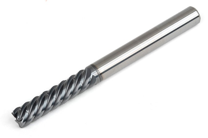

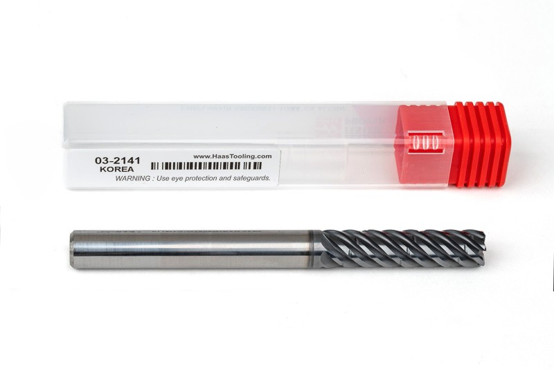

Węglikowy frez walcowo-czołowy HEPM z 6 rowkami, średnica cięcia 0,375 cala \ 3/8", gładki trzonek 3/8", długość cięcia (LOC) 1-1/2", promień 0,03", całkowita długość 4". Z hybrydową powłoką AlCrN, przeznaczony do cięcia stali i stali nierdzewnej, ale także niektórych gatunków żeliwa i stopów wysokotemperaturowych. Ten frez walcowo-czołowy jest przeznaczony do cięcia środkowego, a unikalna konfiguracja ze zmienną wysokością ogranicza drgania harmoniczne i wibracje.

Cięcie środkowe Tak
[CHW\RE] Fazka \ Rozmiar promienia 0,03 in
Powlekanie Hybrydowa powłoka AlCrN
Typ narożnika Promień
[ØDC] Średnica cięcia 0,375 cala \ 3/8"
Kierunek cięcia Prawo
Materiał Węglik
Seria do frezowania Haas HEPM
[FHA°] kąt nachylenia spirali 45
[LOC] Długość cięcia 1,5 cala
[NOF] Liczba rowków 6
[OAL] Długość całkowita 4,0 cala
Podstawowy materiał obrabianego przedmiotu P – Stal, M – Stal nierdzewna
Dodatkowy materiał obrabianego przedmiotu K – Żeliwo, S – Stopy wysokotemperaturowe
[ØDMM] Średnica trzonka 0,375 cala
Typ trzonka Gładkie
System pomiarowy Cale – ANSI
Zmienny skok Tak
Waga 0,2 lb \ 0,1 kg
