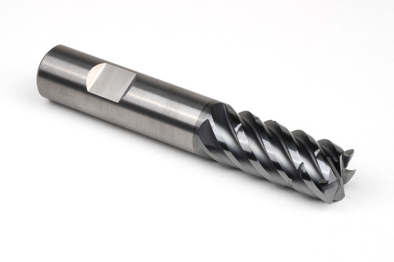

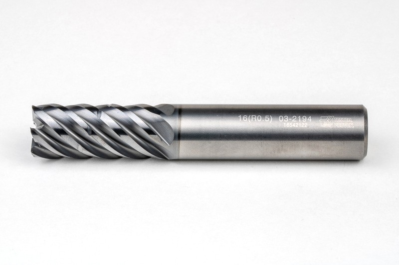

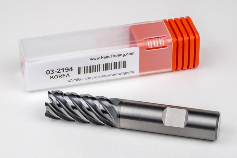

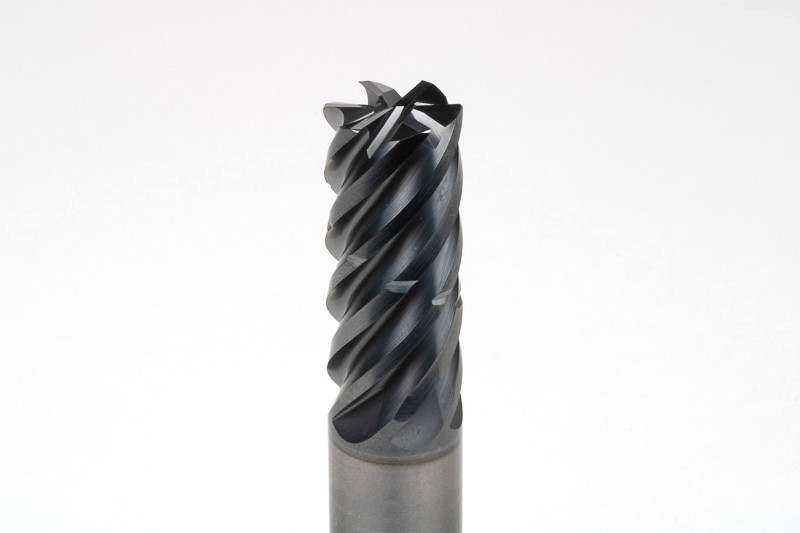

Średnica 16 mm Węglikowy frez walcowo-czołowy z 6 rowkami, hybrydowa Powłoka AlCrN, trzonek weldon 16 mm x LOC 35 mm, promień 0,5 mm, HEPM
Nr części: 03-2194
EM6FL16(R.5)X16X35X95CS ALCRN WF
Cena: 104.95 ( / artykuł)
Cena: 1973.95 ( / artykuł)
Cena: 587.95 ( / artykuł)
Cena: 78.95 ( / artykuł)
Cena: 355.95 ( / artykuł)
Cena: 828.95 ( / artykuł)
1899.97
565.97
75.97
341.97
797.97
Węglikowy frez walcowo-czołowy HEPM z 6 rowkami, średnica cięcia 16 mm, trzonek weldon 16 mm, długość cięcia (LOC) 35 mm, promień 0,5 mm, całkowita długość 95 mm. Z hybrydową powłoką AlCrN, przeznaczony do cięcia stali i stali nierdzewnej, ale także niektórych gatunków żeliwa i stopów wysokotemperaturowych. Ten frez walcowo-czołowy jest przeznaczony do cięcia środkowego.
  • PRĘDKOŚCI I WARTOŚCI POSUWU
P – STAL
M – STAL NIERDZEWNA
K – ŻELIWO
S – STOPY WYSOKOTEMPERATUROWE
H – METALE UTWARDZANE
Cięcie środkowe Tak
[CHW\RE] Fazka \ Rozmiar promienia 0,5 mm
Powlekanie Hybrydowa powłoka AlCrN
Typ narożnika Promień
[ØDC] Średnica cięcia 16,0 mm
Kierunek cięcia Prawo
Materiał Węglik
Seria do frezowania Haas HEPM
[FHA°] kąt nachylenia spirali 45
[LOC] Długość cięcia 35,0 mm
[NOF] Liczba rowków 6
[OAL] Długość całkowita 95,0 mm
Podstawowy materiał obrabianego przedmiotu M – Stal nierdzewna, P – Stal
Dodatkowy materiał obrabianego przedmiotu K – Żeliwo, S – Stopy wysokotemperaturowe
[ØDMM] Średnica trzonka 16,0 mm
Typ trzonka Weldon
Zmienny skok Nie
Waga 1,1 lb \ 0,5 kg
