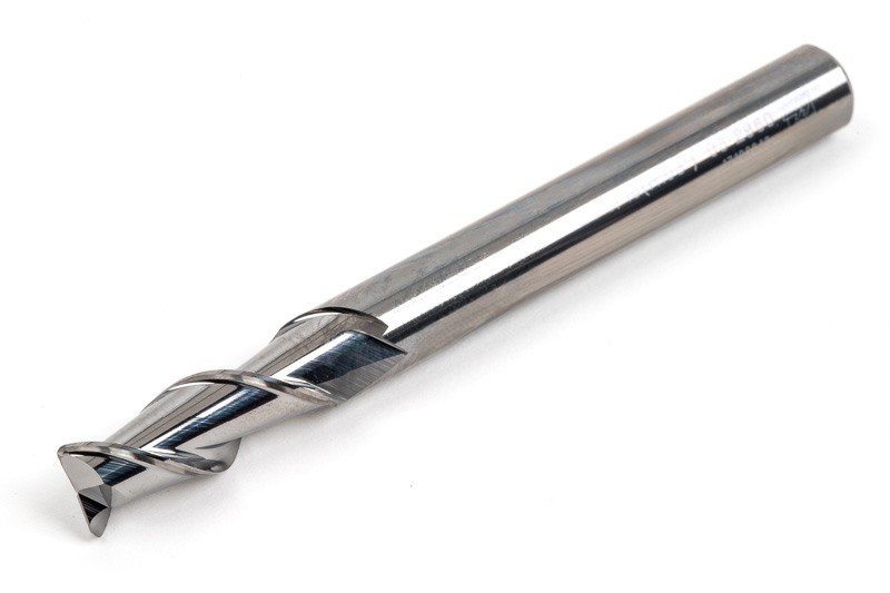

Średnica 5/16" Węglikowy frez walcowo-czołowy z 2 rowkami, bez powłoki, gładki trzonek 5/16" x LOC 13/16", promień 0,03", HSAM3
Nr części: 03-2960
EM 2FL 5/16(R.030)x5/16x13/16x3"
Cena: 22.95 ( / artykuł)
20.97

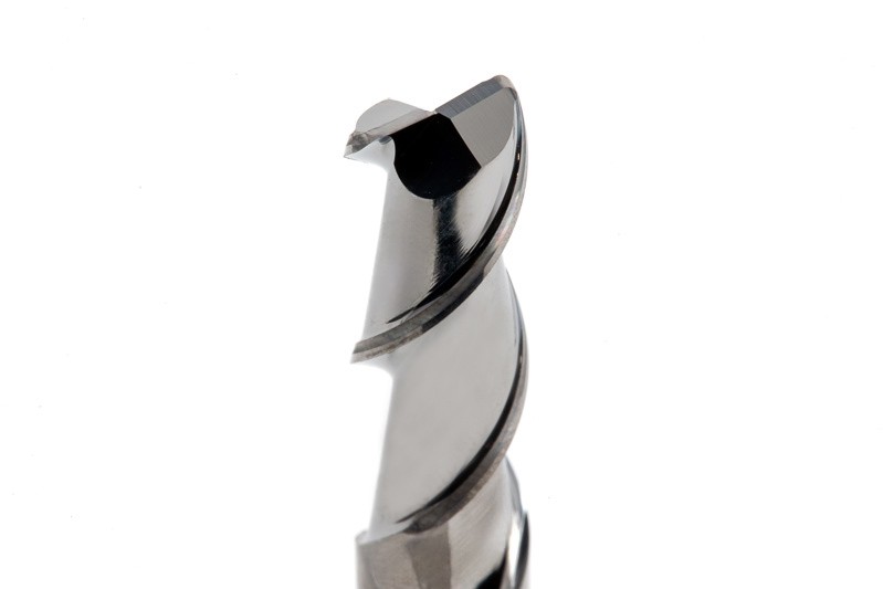

Węglikowy frez walcowo-czołowy HSAM3 z 2 rowkami, średnica cięcia 0,3125 cala \ 5/16", gładki trzonek 5/16", długość cięcia (LOC) 13/16", promień 0,03", całkowita długość 3". Jest on niepowlekany i jest przeznaczony do cięcia aluminium/materiałów nieżelaznych. Ten frez walcowo-czołowy jest przeznaczony do cięcia środkowego.
  • PRĘDKOŚCI I WARTOŚCI POSUWU
P – STAL
M – STAL NIERDZEWNA
K – ŻELIWO
S – STOPY WYSOKOTEMPERATUROWE
H – METALE UTWARDZANE
Cięcie środkowe Tak
[CHW\RE] Fazka \ Rozmiar promienia 0,03 in
Powlekanie Niepowlekane
Typ narożnika Promień
[ØDC] Średnica cięcia 0,3125 cala \ 5/16"
Kierunek cięcia Prawo
Materiał Węglik
Seria do frezowania Haas HSAM3
[FHA°] kąt nachylenia spirali 45
[LOC] Długość cięcia 0,813 cala
[NOF] Liczba rowków 2
[OAL] Długość całkowita 3,0 cala
[ØDMM] Średnica trzonka 0,3125 in
Typ trzonka Gładkie
System pomiarowy Cale – ANSI
Zmienny skok Nie
Waga 0,1 lb \ 0,1 kg
