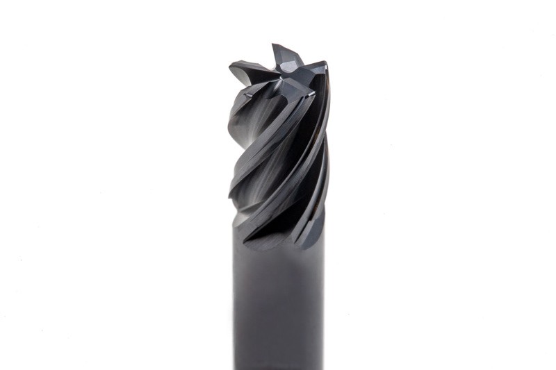

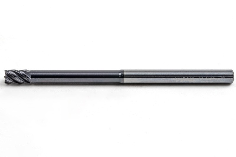

Średnica 1/4" Długi frez walcowo-czołowy z węglika, 5 rowków, powłoka AlTiN, trzonek weldon 1/4" x LOC 3/8" x długość szyjki 2", promień 0,01", HTM
Nr części: 03-3137
EM 5FL 1/4(R.01)x1/4x3/8x2x4" WF
Cena: 33.95 ( / artykuł)
27.97
Długi węglikowy frez walcowo-czołowy HTM z 5 rowkami, średnica cięcia 0,25 cala \ 1/4", trzonek weldon 1/4", długość cięcia (LOC) 3/8", promień 0,01", całkowita długość 4". Przedłużony trzonek zwęża się do średnicy szyjki 0,23", długość szyjki 2". Z powłoką AlTiN, przeznaczony do cięcia stali nierdzewnej i stopów wysokotemperaturowych, ale także niektórych gatunków stali i żeliwa. Ten frez walcowo-czołowy jest przeznaczony do cięcia środkowego.
  • PRĘDKOŚCI I WARTOŚCI POSUWU
P – STAL
M – STAL NIERDZEWNA
K – ŻELIWO
S – STOPY WYSOKOTEMPERATUROWE
H – METALE UTWARDZANE
Cięcie środkowe Tak
[CHW\RE] Fazka \ Rozmiar promienia 0,01 in
Powlekanie AlTiN
Typ narożnika Promień
[ØDC] Średnica cięcia 0,25 cala \ 1/4"
Kierunek cięcia Prawo
Materiał Węglik
Seria do frezowania Haas HTM
[FHA°] kąt nachylenia spirali 38
[LOC] Długość cięcia 0,375 cala
[NOF] Liczba rowków 5
[ØN] Średnica szyjki 0,23 cala
[LN] Długość szyjki 2,0 in
[OAL] Długość całkowita 4,0 cala
Podstawowy materiał obrabianego przedmiotu S – Stopy wysokotemperaturowe, M – Stal nierdzewna
Dodatkowy materiał obrabianego przedmiotu K – Żeliwo, P – Stal
[ØDMM] Średnica trzonka 0,25 cala
Typ trzonka Weldon
System pomiarowy Cale – ANSI
Zmienny skok Nie
Waga 0,1 lb \ 0,1 kg
