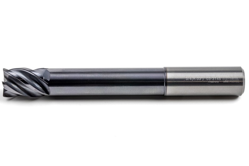

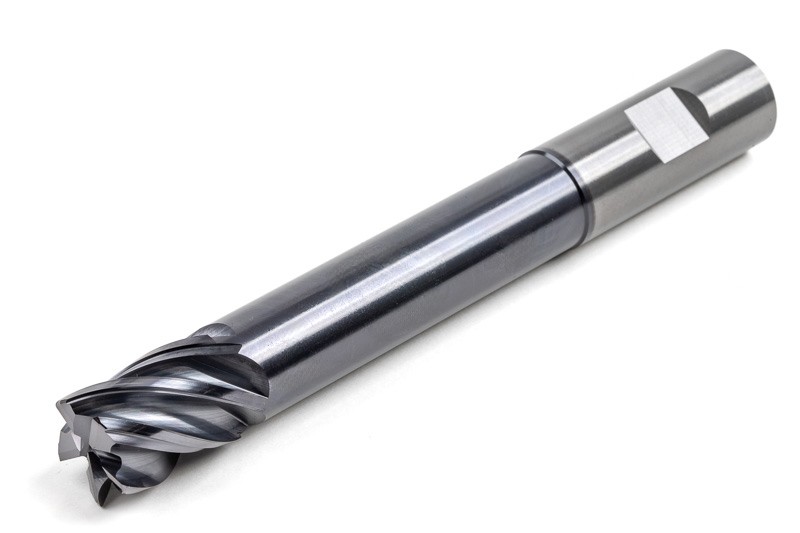

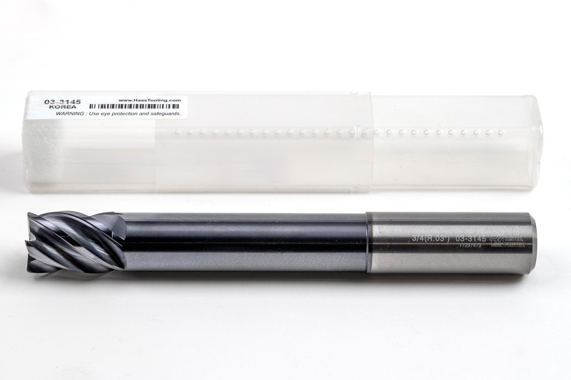

Średnica 3/4" Długi frez walcowo-czołowy z węglika, 5 rowków, powłoka AlTiN, trzonek weldon 3/4" x LOC 1" x długość szyjki 4", promień 0,03", HTM
Nr części: 03-3145
EM 5FL 3/4(R.03)x3/4x1x4x6" WF
Cena: 215.95 ( / artykuł)
172.97
Długi węglikowy frez walcowo-czołowy HTM z 5 rowkami, średnica cięcia 0,75 cala \ 3/4", trzonek weldon 3/4", długość cięcia (LOC) 1", promień 0,03", całkowita długość 6". Przedłużony trzonek zwęża się do średnicy szyjki 0,711", długość szyjki 4". Z powłoką AlTiN, przeznaczony do cięcia stali nierdzewnej i stopów wysokotemperaturowych, ale także niektórych gatunków stali i żeliwa. Ten frez walcowo-czołowy jest przeznaczony do cięcia środkowego.
  • PRĘDKOŚCI I WARTOŚCI POSUWU
P – STAL
M – STAL NIERDZEWNA
K – ŻELIWO
S – STOPY WYSOKOTEMPERATUROWE
H – METALE UTWARDZANE
Cięcie środkowe Tak
[CHW\RE] Fazka \ Rozmiar promienia 0,03 in
Powlekanie AlTiN
Typ narożnika Promień
[ØDC] Średnica cięcia 0,75 cala \ 3/4"
Kierunek cięcia Prawo
Materiał Węglik
Seria do frezowania Haas HTM
[FHA°] kąt nachylenia spirali 38
[LOC] Długość cięcia 1,0 cala
[NOF] Liczba rowków 5
[ØN] Średnica szyjki 0,711 cala
[LN] Długość szyjki 4,0 cala
[OAL] Długość całkowita 6,0 cali
Podstawowy materiał obrabianego przedmiotu S – Stopy wysokotemperaturowe, M – Stal nierdzewna
Dodatkowy materiał obrabianego przedmiotu K – Żeliwo, P – Stal
[ØDMM] Średnica trzonka 0,75 cala
Typ trzonka Weldon
System pomiarowy Cale – ANSI
Zmienny skok Nie
Waga 1,2 lb \ 0,5 kg
