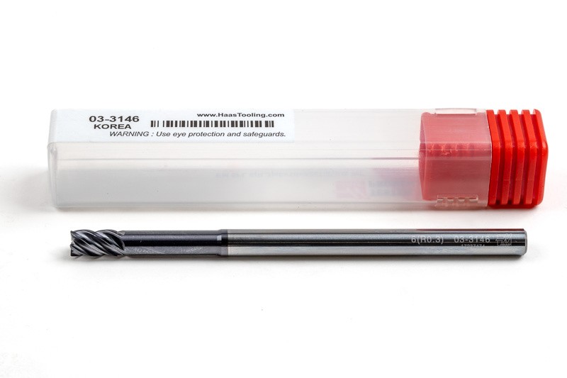

średnica 6 mm Długi frez walcowo-czołowy z węglika, 5 rowków, powłoka AlTiN, trzonek weldon 6 mm x LOC 10 mm x długość szyjki 32 mm, promień 0,3 mm, HTM
Nr części: 03-3146
EM 5FL 6(R.3)x6x10x32x100mm WF
Cena: 33.95 ( / artykuł)
Cena: 573.95 ( / artykuł)
Cena: 170.95 ( / artykuł)
Cena: 22.95 ( / artykuł)
Cena: 103.95 ( / artykuł)
Cena: 240.95 ( / artykuł)
27.97
Długi węglikowy frez walcowo-czołowy HTM z 5 rowkami, średnica cięcia 6 mm, trzonek weldon 6 mm, długość cięcia (LOC) 10 mm, promień 0,3 mm, całkowita długość 100 mm. Przedłużony trzonek zwęża się do średnicy szyjki 5,5 mm, długość szyjki 32 mm. Z powłoką AlTiN, przeznaczony do cięcia stali nierdzewnej i stopów wysokotemperaturowych, ale także niektórych gatunków stali i żeliwa. Ten frez walcowo-czołowy jest przeznaczony do cięcia środkowego.

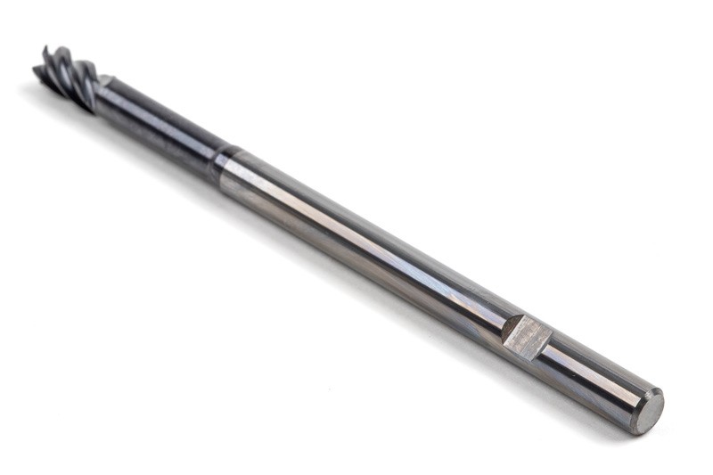

Cięcie środkowe Tak
[CHW\RE] Fazka \ Rozmiar promienia 0,3 mm
Powlekanie AlTiN
Typ narożnika Promień
[ØDC] Średnica cięcia 6,0 mm
Kierunek cięcia Prawo
Materiał Węglik
Seria do frezowania Haas HTM
[FHA°] kąt nachylenia spirali 38
[LOC] Długość cięcia 10,0 mm
[NOF] Liczba rowków 5
[ØN] Średnica szyjki 5,5 mm
[LN] Długość szyjki 32,0 mm
[OAL] Długość całkowita 100,0 mm
Podstawowy materiał obrabianego przedmiotu M – Stal nierdzewna, S – Stopy wysokotemperaturowe
Dodatkowy materiał obrabianego przedmiotu K – Żeliwo, P – Stal
[ØDMM] Średnica trzonka 6,0 mm
Typ trzonka Weldon
Zmienny skok Nie
Waga 0,1 lb \ 0,1 kg
