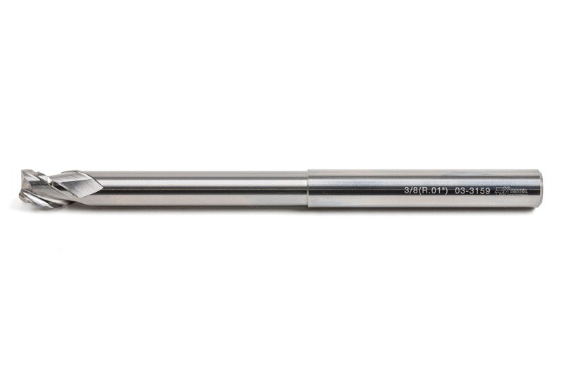

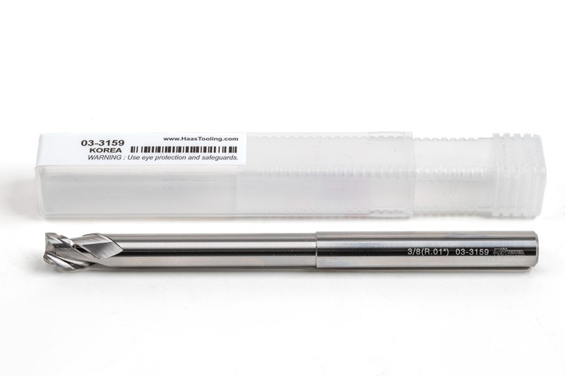

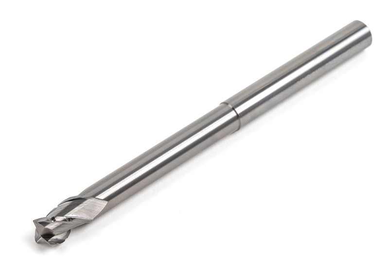

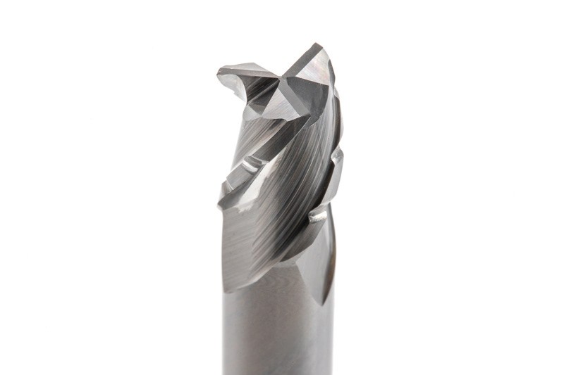

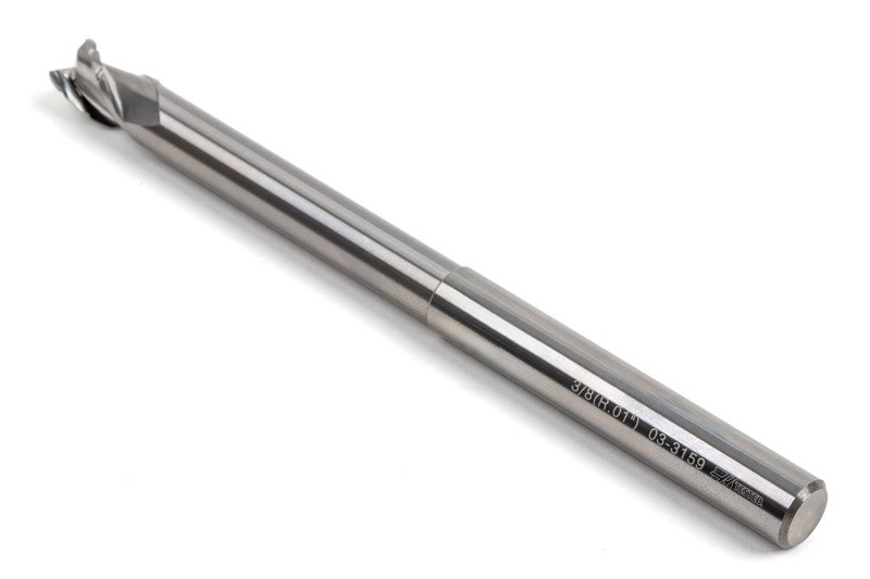

Średnica 3/8" Długi frez walcowo-czołowy z węglika, 3 rowki, bez powłoki, gładki trzonek 3/8" x LOC 1/2" x długość szyjki 2-3/4", promień 0,01", HSAM2
Nr części: 03-3159
EM 3FL 3/8(R.01)x3/8x1/2x2-3/4x5 CS SM
Cena: 50.95 ( / artykuł)
35.97
Długi węglikowy frez walcowo-czołowy HSAM2 z 3 rowkami, średnica cięcia 0,375 cala \ 3/8", gładki trzonek 3/8", długość cięcia (LOC) 1/2", promień 0,01", całkowita długość 5". Przedłużony trzonek zwęża się do średnicy szyjki 0,345", długość szyjki 2-3/4". Jest on niepowlekany i jest przeznaczony do cięcia aluminium/materiałów nieżelaznych. Ten frez walcowo-czołowy jest przeznaczony do cięcia środkowego.
  • PRĘDKOŚCI I WARTOŚCI POSUWU
P – STAL
M – STAL NIERDZEWNA
K – ŻELIWO
S – STOPY WYSOKOTEMPERATUROWE
H – METALE UTWARDZANE
Cięcie środkowe Tak
[CHW\RE] Fazka \ Rozmiar promienia 0,01 in
Powlekanie Niepowlekane
Typ narożnika Promień
[ØDC] Średnica cięcia 0,375 cala \ 3/8"
Kierunek cięcia Prawo
Materiał Węglik
Seria do frezowania Haas HSAM2
[FHA°] kąt nachylenia spirali 37
[LOC] Długość cięcia 0,5 cala
[NOF] Liczba rowków 3
[ØN] Średnica szyjki 0,345 cala
[LN] Długość szyjki 2,75 cala
[OAL] Długość całkowita 5,0 cala
[ØDMM] Średnica trzonka 0,375 cala
Typ trzonka Gładkie
System pomiarowy Cale – ANSI
Zmienny skok Nie
Waga 0,2 lb \ 0,1 kg
