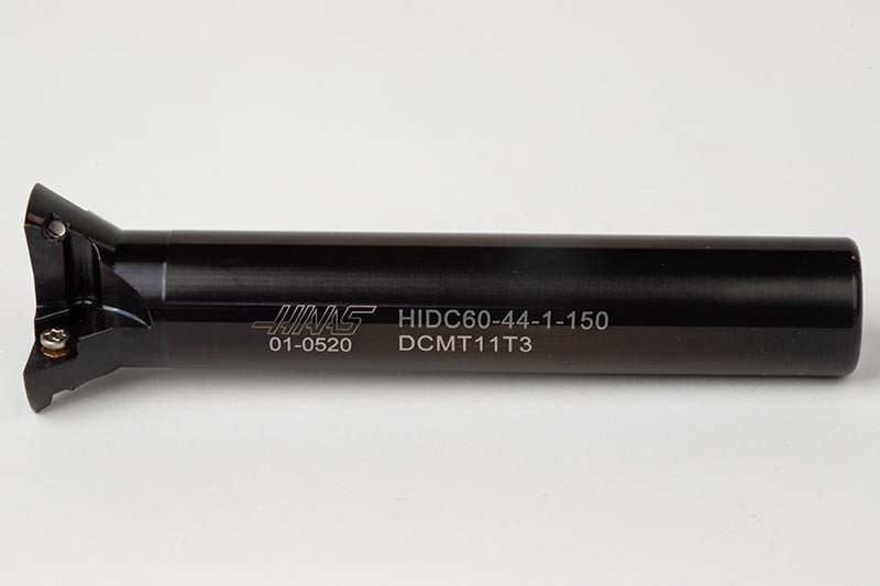

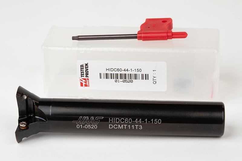

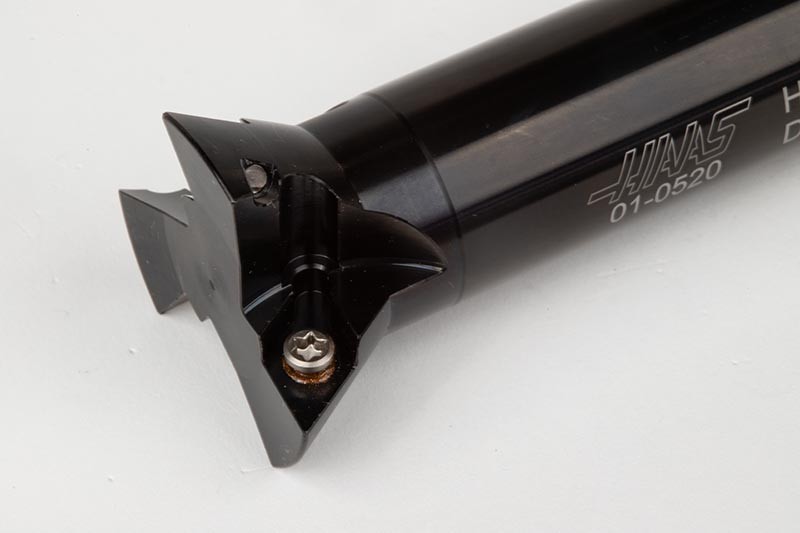

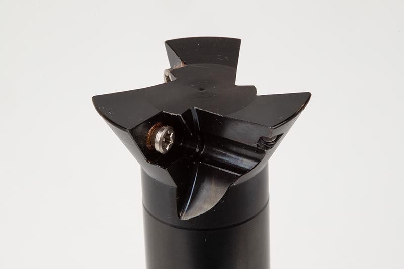

Frez do wczepów z indeksowaniem 60°, średnica 1,732" x trzonek 1" x długość całkowita 5,9055", 3 wkładki
Nr części: 01-0520
HIDC60-44-1-150
Cena: 242.95 ( / artykuł)
182.97
System pomiarowy Cale – ANSI
[ØDC] Średnica cięcia 1,732 cala
[ØDMM] Średnica trzonka 1,0 cala \ 1"
[OAL] Długość całkowita 5,905 cala
[LH] Długość głowicy 0,984 cala
[T-MAX] Maksymalna głębokość 0,354 cala
[Z] Liczba zębów tnących 3
[SIG°] Kąt zawarty 60

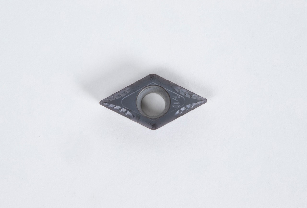

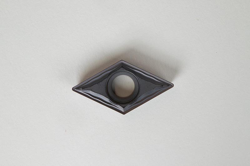

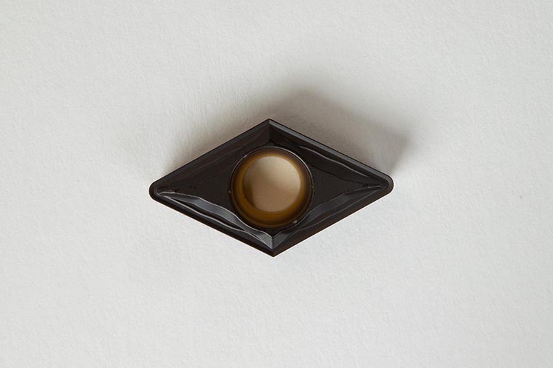

Typ wkładki Wkładki typu D
Średnica okręgu wpisanego [IC] 0,375 cala \ 9,53 mm
[RE] Promień narożnika 0,016 cala \ 0,4 mm
[S] Grubość wkładki 0,156 cala \ 3,97 mm
Waga 1,4 lb \ 0,6 kg
Kraj pochodzenia Tajwan
