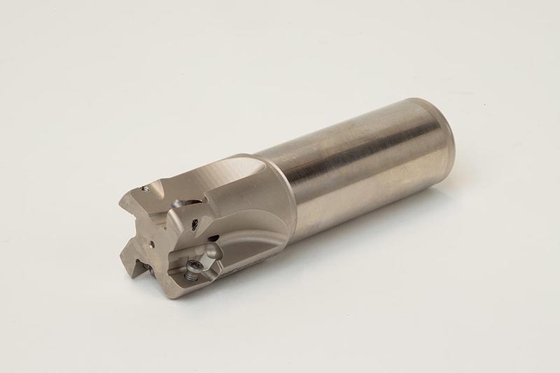

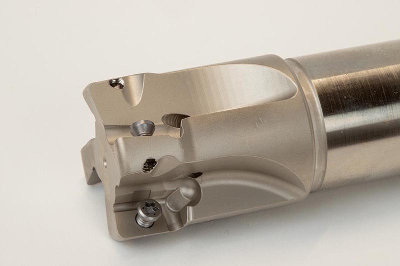

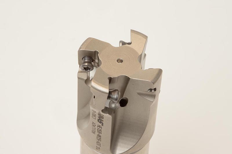

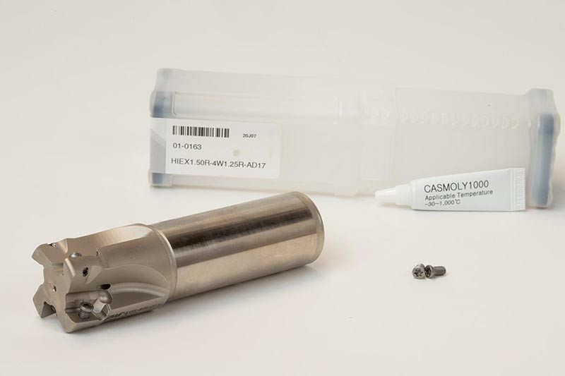

HIEX, frez końcowy z indeksowaniem o średnicy 1-1/2", trzonek 1-1/4" x kąt odchylenia 90° x długość całkowita 5", 4 wkładki, TSC
Nr części: 01-0163
HIEX1.50R-4W1.25R-AD17
Cena: 194.95 ( / artykuł)
165.97
  • Model 3D (ZIP)
  • Dane techniczne
System pomiarowy Cale – ANSI

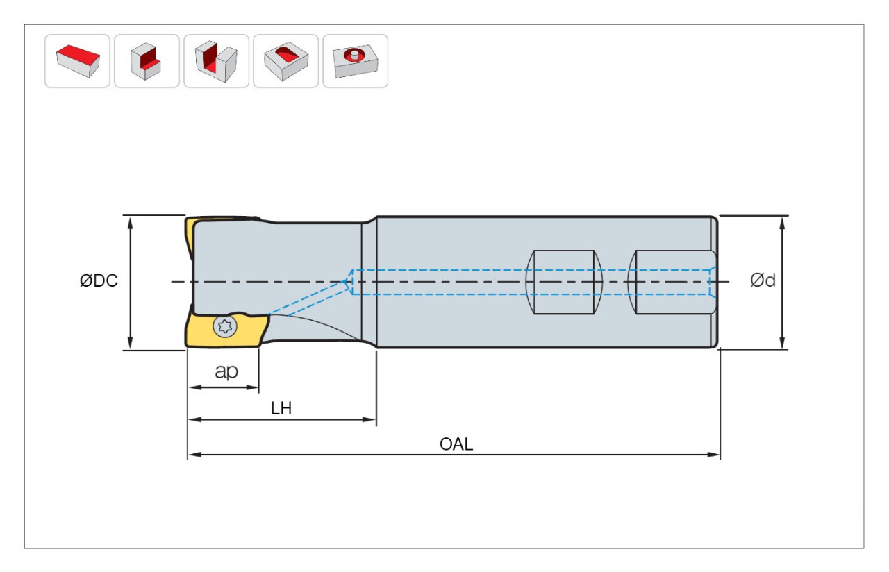

Seria frezów HIEX – Haas Indexable End Mill (Indeksowalny frez końcowy Haas)
  Typ ścieżki narzędzia    Frezowanie kopiowe, Frezowanie czołowe, Frezowanie spiralne, Frez krawędziowy, Dłutowanie, Liniowe powiększanie lub zmniejszanie
Typ trzonka Weldon
[ØDC] Średnica cięcia 1,5 cala \ 1-1/2"
[°] kąt odchylenia 90 stopni
[Z] Liczba zębów tnących 4
[ØDMM] Średnica trzonka 1,25 cala
[LH] Długość głowicy 1,968 cala
[ap] Maksymalna głębokość skrawania 0,649 cala
[OAL] Długość całkowita 5,0 cala
Maksymalna prędkość obrotowa 14000
Moment dokręcania śruby wkładki 300 Ncm
Chłodziwo przez narzędzie Tak
Waga 1,7 funta \ 0,8 kg
