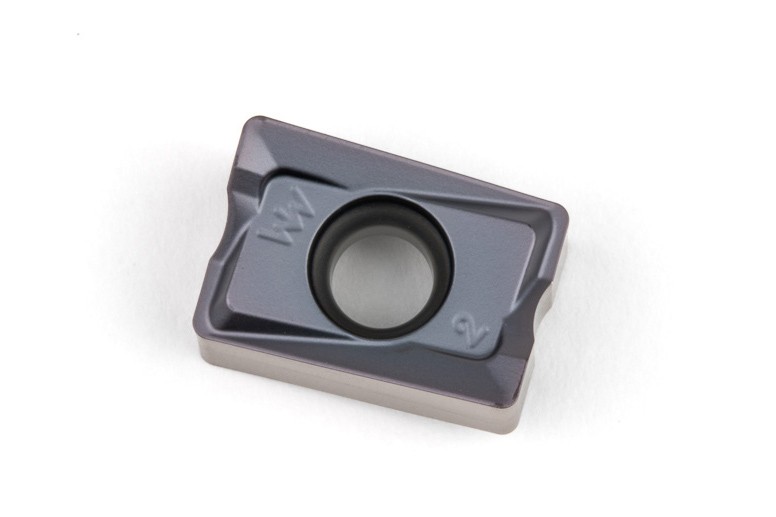

HLNP, wkładka z węglika do głowicy frezarskiej, prostokątna ujemna dodatnia, gatunek HU30 – zestaw 10 szt.
Nr części: 02-0983
LNMX151008-HM HU30
Cena: 152.95 ( / artykuł)
Cena: 3248.95 ( / artykuł)
Cena: 966.95 ( / artykuł)
Cena: 129.95 ( / artykuł)
Cena: 584.95 ( / artykuł)
Cena: 1364.95 ( / artykuł)
107.97
2274.97
676.97
90.97
409.97
955.97
  • Prędkości i wartości posuwu (calowe)
  • Prędkości i wartości posuwu (metryczne)
TYPY I KLASY WKŁADEK
Opis wkładki
HLNP – Wkładka do szybkiej obróbki wgłębnej
✓ Doskonale sprawdzi się z wieloma ścieżkami narzędzia, ale najlepiej przy frezowaniu wgłębnym
✓ Wytrzymała dwustronna wkładka z 4 krawędziami tnącymi
✓ Duży kąt natarcia z ostrymi krawędziami tnącymi
✓ Mniejsze obciążenie i większa trwałość narzędzia
Typ wkładki
HLNP
HAAS RECTANGLE NEGATIVE POSITIVE
TYP ŚCIEŻKI NARZĘDZIA
FREZOWANIE CZOŁOWE, FREZOWANIE KĄTOWE, DŁUTOWANIE, FREZOWANIE SPIRALNE, OSIOWE FREZOWANIE WGŁĘBNE
Krawędź tnąca 90° | maks. głębokość cięcia 0,059"/0,098" (1,5/2,5 mm)
• Dwustronna wkładka z 4 krawędziami tnącymi
• Wyjątkowa geometria zmniejsza obciążenie przy cięciu i przedłuża trwałość narzędzia
• Duży kąt natarcia z wytrzymałą i ostrą krawędzią tnącą
• Zaprojektowane do wysokowydajnego frezowania wgłębnego
Typ wkładki
HU30
DO OBRÓBKI NASTĘPUJĄCYCVH MATERIAŁÓW
○  P – STAL
○  K – ŻELIWO
●  M – STAL NIERDZEWNA
Uniwersalny frez PVD do stali, stali nierdzewnej, żeliwa i superstopów odpornych na wysokie temperatury. Ta wkładka z powłoką azotku tytanu na stopie aluminium (TiAIN) to uniwersalny typ frezu do obróbki stali, żeliwa, superstopów odpornych na wysokie temperatury i stali nierdzewnej. Zastosowana powłoka i drobne uziarnienie zapewnia wysoką odporność na zużycie i utlenianie. Stabilne rezultaty obróbki dzięki wysokiej twardości krawędzi i odporności na kruszenie, pomimo tego, że początkowa prędkość powierzchniowa jest niższa niż w przypadku innych typów frezu.
Łamacz wiórów HS:  do obróbki z niskim obciążeniem cięcia. Gwarantuje trwałość narzędzia i umożliwia dokładną obróbkę z lekkim cięciem oraz obróbkę superstopów wytrzymałych na wysokie temperatury.
Łamacz wiórów MHS: do ogólnego frezowania.
●  Materiał podstawowy obrabianego przedmiotu | ○  Materiał dodatkowy obrabianego przedmiotu
WYKAZ ŚCIEŻEK NARZĘDZIA
FREZOWANIE CZOŁOWE
FREZOWANIE KĄTOWE
DŁUTOWANIE
ZAGŁĘBIANIE PO RAMPIE
FREZOWANIE SPIRALNE
FREZOWANIE KOPIOWE
FREZOWANIE WGŁĘBNE
FREZY DO FAZOWANIA
P – STAL
M – STAL NIERDZEWNA
K – ŻELIWO
S – STOPY WYSOKOTEMPERATUROWE
H – METALE UTWARDZANE
Typ wkładki Prostokątne
  Typ ścieżki narzędzia    Frez krawędziowy, Frezowanie czołowe, Osiowe frezowanie wgłębne, Frezowanie spiralne, Dłutowanie
Seria frezów HLNP – Prostokątny - / +
Podstawowy materiał obrabianego przedmiotu K – Żeliwo, M – Stal nierdzewna, P – Stal
Dodatkowy materiał obrabianego przedmiotu S – Stopy wysokotemperaturowe, H – Materiały utwardzane
Gatunek HU30 – lekkie, wykończenie
Materiał Węglik
Średnica okręgu wpisanego [IC] 0,394 in \ 10,0 mm
[INSL] Długość wkładki 0,591 in \ 15,0 mm
[RE] Promień narożnika 0,032 cala \ 0,8 mm
[D1] Rozmiar otworu na wkładkę 0,177 cala \ 4,5 mm
[S] Grubość wkładki 0,394 in \ 10,0 mm
[ap] Maksymalna głębokość skrawania 0,098 cala \ 2,5 mm
Kąt prześwitu [AN°] 0
Waga 0,1 lb \ 0,1 kg
