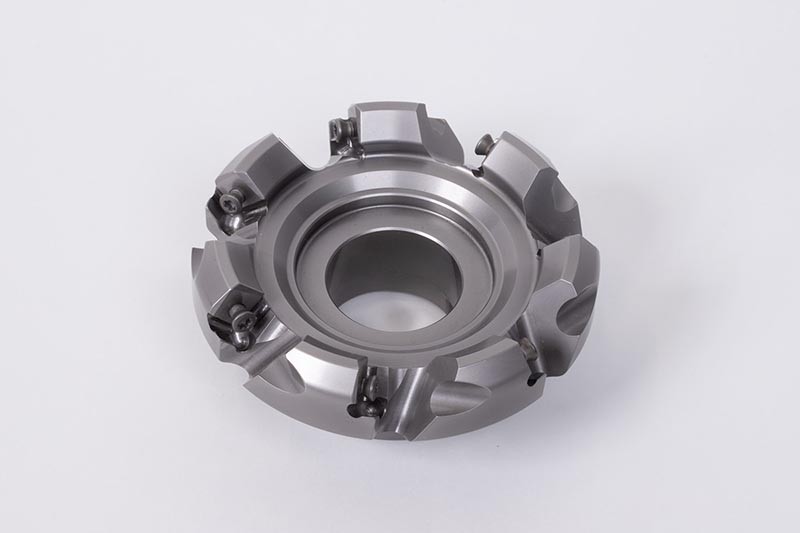

HSNP, frez czołowy o średnicy 4", otwór pilotowy 1-1/2" x kąt odchylenia 45°, 7 wkładek (kwadratowych), geometria ujemna/dodatnia
Nr części: 01-0008
HSNP-45-4.0-1.5-5-7 SHELL MILL
Cena: 323.95 ( / artykuł)
242.97
Ten frez czołowy Haas Square Negative Positive to dobry wybór w przypadku frezowania czołowego z większymi głębokościami cięcia i prędkościami posuwu. Ma średnicę cięcia 4" i otwór pilotowy 1-1/2" z 45-stopniową krawędzią cięcia. Korpus frezu ma 7 kwadratowych wkładek tnących o geometrii ujemnej/dodatniej. Bardzo grube, dwustronne wkładki mają 8 krawędzi tnących i są dostępne w wykonaniach z żeliwa, stali nierdzewnej i stali. Ujemny promieniowy (kąt) natarcia, dodatni osiowy (kąt) natarcia

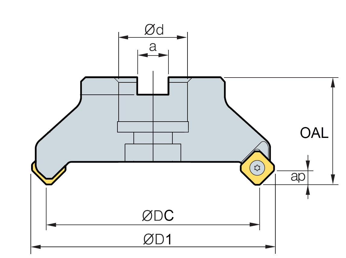

  • PRĘDKOŚCI I WARTOŚCI POSUWU
System pomiarowy Cale – ANSI
[ØDC] Średnica cięcia 4,0 cala \ 4"
Seria frezów HSNP — Haas Square - / +
  Typ ścieżki narzędzia    Frezowanie czołowe
[ØDCX] Maks. średnica cięcia 4,602 cala
[°] kąt odchylenia 45 stopni
[Z] Liczba zębów tnących 7
[Ød] średnica otworu trzpienia 1,5 cala
[a] Szerokość rowka 0,625 cala
[ap] Maksymalna głębokość skrawania 0,275 cala
[OAL] Długość całkowita 2,0 in
Maksymalna prędkość obrotowa 3100
Moment dokręcania śruby wkładki 670 Ncm
Typ sprzęgu B
Chłodziwo przez narzędzie Nie
Waga 3,9 funta \ 1,8 kg
Kraj pochodzenia Chiny
