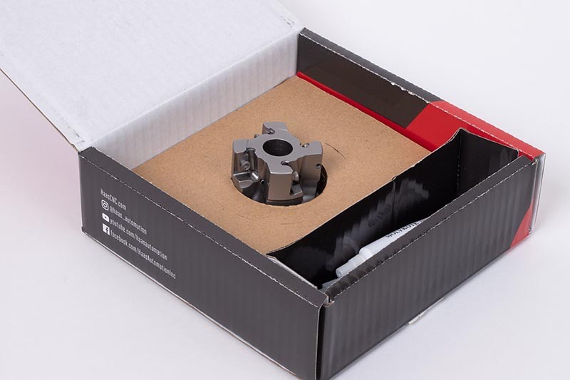

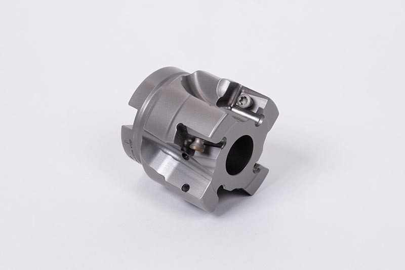

HRNP, frez czołowy o średnicy 2", otwór pilotowy 3/4" x kąt odchylenia 90°, 4 wkładek (prostokątnych), geometria ujemna/dodatnia, TSC
Nr części: 01-0009
HRNP-0-2.0-.75-4-4C SHELL MILL
Cena: 220.95 ( / artykuł)
Ten frez czołowy Haas Rectangle Negative Positive zapewnia wysoką stabilność przy frezowaniu kątowym i czołowym z większymi głębokościami cięcia. Ma średnicę cięcia 2" i otwór pilotowy 3/4" z 90-stopniową krawędzią cięcia. Korpus frezu ma 4 prostokątnych wkładek tnących o geometrii ujemnej/dodatniej. Grube, dwustronne wkładki mają 4 krawędzi tnących i są dostępne w wykonaniach z żeliwa, stali nierdzewnej, aluminium i stali. Ujemny promieniowy (kąt) natarcia, dodatni osiowy (kąt) natarcia
UWAGA: Nasze korpusy i wkładki HPNP są takie same jak korpusy i wkładki HRNP.
  • Model 3D (ZIP)
  • PRĘDKOŚCI I WARTOŚCI POSUWU
System pomiarowy Cale – ANSI
[ØDC] Średnica cięcia 2 cale \ 2"
Seria frezów HRNP – Haas Rectangle - / +
  Typ ścieżki narzędzia    Frez krawędziowy, Frezowanie czołowe
[°] kąt odchylenia 90 stopni
[Z] Liczba zębów tnących 4
[Ød] średnica otworu trzpienia 0,75 cala
[a] Szerokość rowka 0,313 cala
[ap] Maksymalna głębokość skrawania 0,571 cala
[OAL] Długość całkowita 1,75 in
Maksymalna prędkość obrotowa 6200
Moment dokręcania śruby wkładki 340 Ncm
Typ sprzęgu A
Chłodziwo przez narzędzie Tak
Waga 1,3 lb \ 0,6 kg
Kraj pochodzenia Chiny
