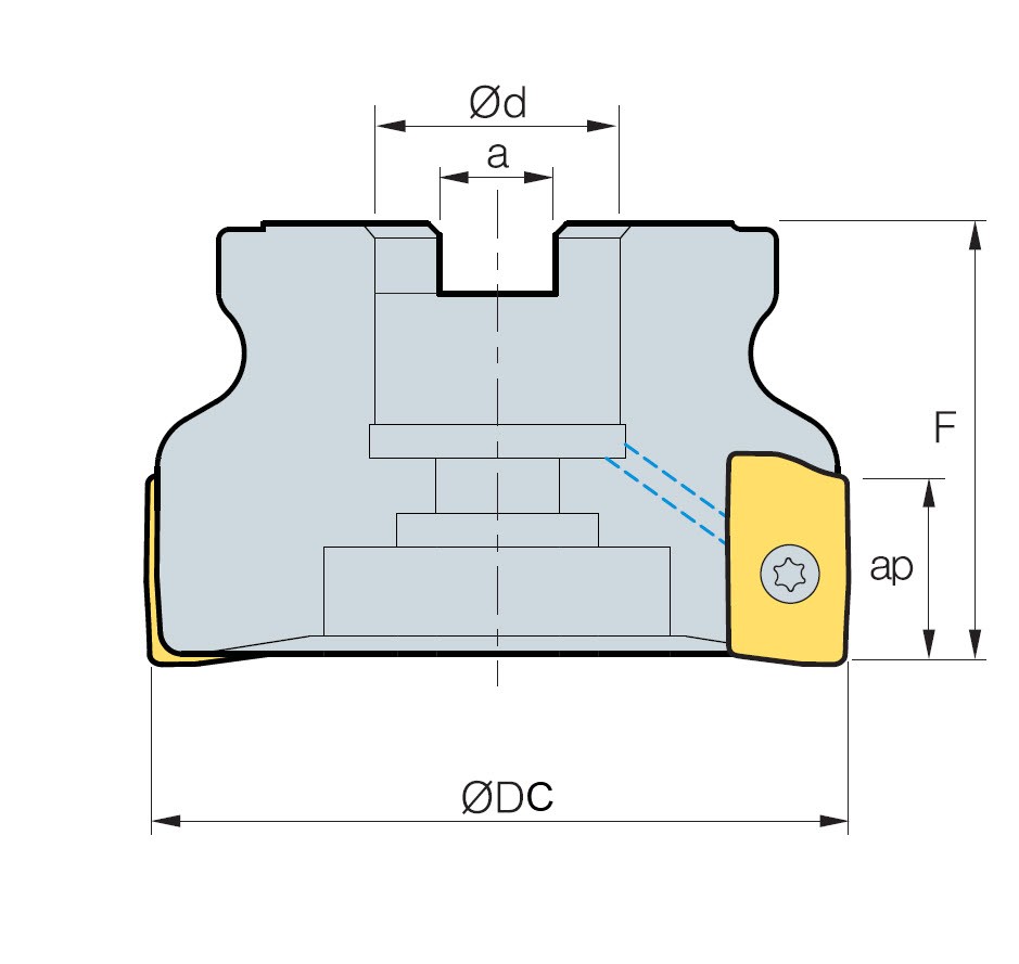

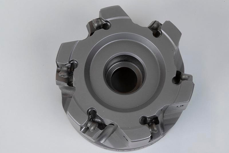

Ten frez czołowy Haas Rectangle Negative Positive zapewnia wysoką stabilność przy frezowaniu kątowym i czołowym z większymi głębokościami cięcia. Ma średnicę cięcia 3" i otwór pilotowy 1" z 90-stopniową krawędzią cięcia. Korpus frezu ma 6 prostokątnych wkładek tnących o geometrii ujemnej/dodatniej. Grube, dwustronne wkładki mają 4 krawędzi tnących i są dostępne w wykonaniach z żeliwa, stali nierdzewnej, aluminium i stali. Ujemny promieniowy (kąt) natarcia, dodatni osiowy (kąt) natarcia
UWAGA: Nasze korpusy i wkładki HPNP są takie same jak korpusy i wkładki HRNP.
  • Model 3D (ZIP)
  • PRĘDKOŚCI I WARTOŚCI POSUWU
System pomiarowy Cale – ANSI
[ØDC] Średnica cięcia 3 cale \ 3"
Seria frezów HRNP – Haas Rectangle - / +
  Typ ścieżki narzędzia    Frezowanie czołowe, Frez krawędziowy
[°] kąt odchylenia 90 stopni
[Z] Liczba zębów tnących 6
[Ød] średnica otworu trzpienia 1,0 cala
[a] Szerokość rowka 0,375 cala
[ap] Maksymalna głębokość skrawania 0,571 cala
[OAL] Długość całkowita 2,0 in
Maksymalna prędkość obrotowa 4100
Moment dokręcania śruby wkładki 340 Ncm
Typ sprzęgu A
Chłodziwo przez narzędzie Tak
Waga 3,4 funta \ 1,6 kg
Kraj pochodzenia Chiny
