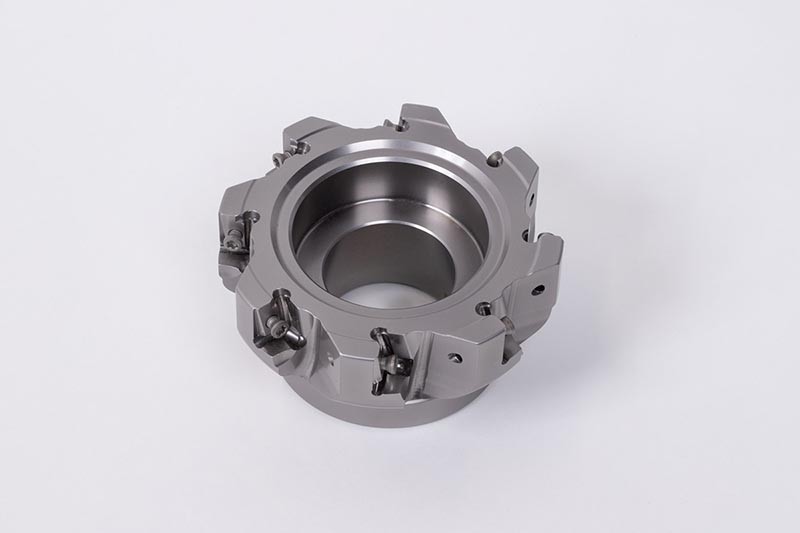

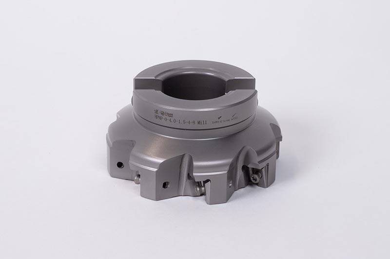

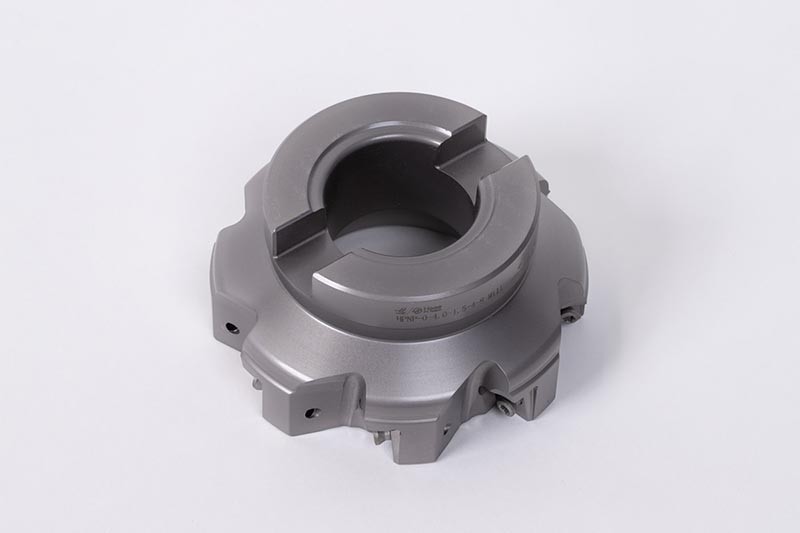

HRNP, frez czołowy o średnicy 4", otwór pilotowy 1-1/2" x kąt odchylenia 90°, 8 wkładek (prostokątnych), geometria ujemna/dodatnia
Nr części: 01-0012
HRNP-0-4.0-1.5-4-8 SHELL MILL
Cena: 388.95 ( / artykuł)
Ten frez czołowy Haas Rectangle Negative Positive zapewnia wysoką stabilność przy frezowaniu kątowym i czołowym z większymi głębokościami cięcia. Ma średnicę cięcia 4" i otwór pilotowy 1-1/2" z 90-stopniową krawędzią cięcia. Korpus frezu ma 8 prostokątnych wkładek tnących o geometrii ujemnej/dodatniej. Grube, dwustronne wkładki mają 4 krawędzi tnących i są dostępne w wykonaniach z żeliwa, stali nierdzewnej, aluminium i stali. Ujemny promieniowy (kąt) natarcia, dodatni osiowy (kąt) natarcia
UWAGA: Nasze korpusy i wkładki HPNP są takie same jak korpusy i wkładki HRNP.
  • Model 3D (ZIP)
  • PRĘDKOŚCI I WARTOŚCI POSUWU
System pomiarowy Cale – ANSI

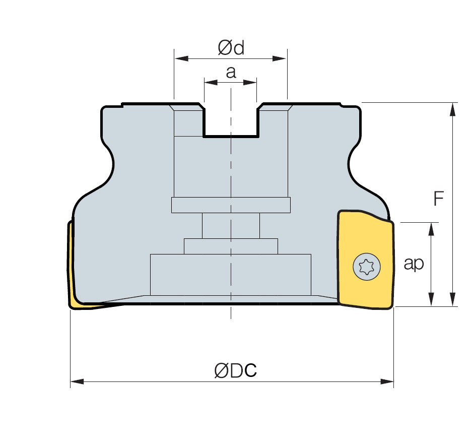

[ØDC] Średnica cięcia 4,0 cala \ 4"
Seria frezów HRNP – Haas Rectangle - / +
  Typ ścieżki narzędzia    Frezowanie czołowe, Frez krawędziowy
[°] kąt odchylenia 90 stopni
[Z] Liczba zębów tnących 8
[Ød] średnica otworu trzpienia 1,5 cala
[a] Szerokość rowka 0,625 cala
[ap] Maksymalna głębokość skrawania 0,571 cala
[OAL] Długość całkowita 2,0 in
Maksymalna prędkość obrotowa 3100
Moment dokręcania śruby wkładki 340 Ncm
Typ sprzęgu B
Chłodziwo przez narzędzie Nie
Waga 3,7 funta \ 1,7 kg
Kraj pochodzenia Chiny
