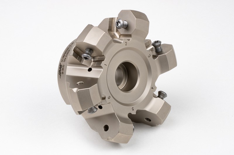

HONP, głowica frezarska o średnicy 80 mm, otwór pilotowy 27 mm x kąt odchylenia 45°, 6 wkładek (ośmiokątnych), geometria z ujemnym/dodatnim kątem natarcia, TSC
Nr części: 01-0603
HCONPM8080-6
Cena: 572.95 ( / artykuł)
Cena: 7123.95 ( / artykuł)
Cena: 2120.95 ( / artykuł)
Cena: 284.95 ( / artykuł)
Cena: 1282.95 ( / artykuł)
Cena: 2991.95 ( / artykuł)
429.97
  • Model 3D (ZIP)
  • PRĘDKOŚCI I WARTOŚCI POSUWU
[ØDC] Średnica cięcia 80,0 mm
Seria frezów HONP - Haas Octagon - / +
  Typ ścieżki narzędzia    Frezowanie czołowe
[ØDCX] Maks. średnica cięcia 80,469 mm
[°] kąt odchylenia 45 stopni
[Z] Liczba zębów tnących 6
[Ød2] Średnica 57,0 mm
[Ød] średnica otworu trzpienia 27,0 mm
[a] Szerokość rowka 12,4 mm
[b] Głębokość rowka 7,0 mm
[ap] Maksymalna głębokość skrawania 5,5 mm
[OAL] Długość całkowita 50,0 mm
Maksymalna prędkość obrotowa 10000
Moment dokręcania śruby wkładki 400 Ncm
Typ sprzęgu A
Chłodziwo przez narzędzie Tak
Waga 2,5 lb \ 1,1 kg
