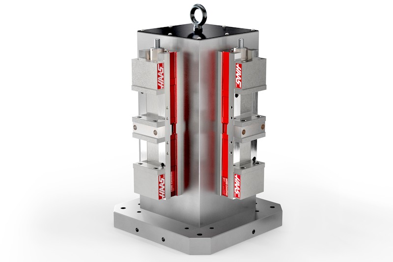

Prostokątny prostopadłościan 400 mm żeliwny i dwustanowiskowy zestaw imadła stałego 4"
Nr części: 08-1878
TOMBSTONE 4" DUAL VISE KIT-CAST IRON
Cena: 5199.95 ( / artykuł)
4939.97
Modele maszyn EC-400
Typ bloku montażowego Prostokątny
Sposób podtrzymywania bloku montażowego Zwykły
Materiał Żeliwo
Waga 305 lb \ 138,3 kg
ZESTAW PROSTOPADŁOŚCIANU I IMADŁA TYPU WSZYSTKO W JEDNYM
_________________________________________________________________
KORZYŚCI:
Zestaw prostopadłościanu Haas zawiera wszystko, czego potrzebujesz do maksymalizacji produkcji przy użyciu prostopadłościanów. Zawiera żeliwny prostopadłościan 400 mm, dwa imadła dwustanowiskowe 4” i cały osprzęt potrzebny do montażu i podnoszenia na maszynę. Nasze zestawy prostopadłościanów zawierają wszystkie odpowiednie wiertła i gwintowniki do przygotowania prostopadłościanu z otworami do mocowania i ogranicznikami kluczy lokalizacyjnych imadła, które pomagają w podparciu imadła w celu łatwej instalacji.
Prostopadłościan Haas  pozwala zmaksymalizować wydajność produkcji podczas czasu cyklu. W połączeniu z zespołem palet można uzyskać wyjątkową wydajność! Są na tyle lekkie, aby nie przekraczać dopuszczalnego obciążenia maszyny i zapewniają odpowiednią sztywność bez wpływu na jakość wykonania części. Prostopadłościany Haas są dostarczane z osprzętem wymaganym do podnoszenia i montażu w maszynie. W zestawach znajduje się metryczny i calowy osprzęt montażowy dla obu typów palet.

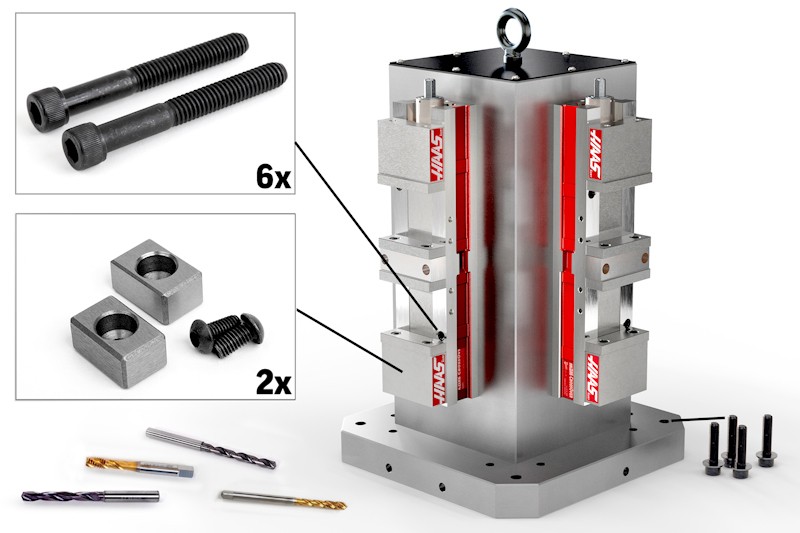

Ten zestaw zawiera:
  • Żeliwny prostopadłościan 400 mm
  • (2) Dwustanowiskowe imadła ze stałą szczęką 4"
  • (4) Klucze do mocowania imadła ze śrubami
  • (2) Gwintowniki z rowkami spiralnymi
  • (1) Gwintownik węglikowy
  • (1) Wiertło węglikowe
  • (4) Śruby z łbem gniazdowym i podkładki
Wszystkie zestawy bloków montażowych Haas zawierają ograniczniki klucza ustalającego imadła, które ułatwiają montaż imadła.
Dostępna waga części
 WAGA CAŁKOWITA CZĘŚCI = MAKS. WAGA - WAGA PROSTOPADŁOŚCIANU - WAGA IMADŁA
Całkowita waga zestawu:
288 lb / 288 kg
Dopuszczalna waga surowca:
212 lb / 98 kg ✓
EC-400 z zespołem palet 6+1, maks. waga palety = 500 funtów / 227 kg
TA SAMA SZTYWNOŚĆ PRZY O POŁOWĘ NIŻSZEJ WADZE W PORÓWNANIU Z INNYMI PROSTOPADŁOŚCIANAMI
FEA zoptymalizowana pod kątem maksymalnej sztywności i mniejszej wagi
Jak udało się zmniejszyć wagę i zachować sztywność?
  • Węzły na ścianach wewnętrznych
  • Dolna i górna kieszeń na ścianie czołowej
  • Optymalnie zmniejszona grubość ścian
  • Zmniejszenie rozmiaru podstawy
