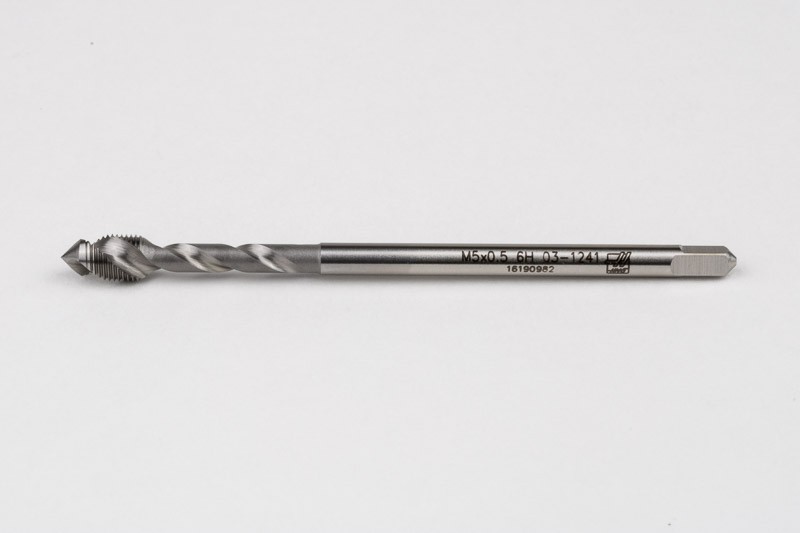

Gwintownik z rowkami spiralnymi M5x0,5 MF HSS-E, trzonek 3,5 mm x długość gwintu 5 mm, 2.5XD, zmodyfikowany wykańczak, 2 rowki, 6H, bez powłoki
Nr części: 03-1241
M5 X 0.5 SP FL ALUMINUM TAP
Cena: 9.95 ( / artykuł)
Cena: 123.95 ( / artykuł)
Cena: 36.95 ( / artykuł)
Cena: 4.95 ( / artykuł)
Cena: 22.95 ( / artykuł)
Cena: 51.95 ( / artykuł)
6.97
  • Model 3D (ZIP)
P – STAL
M – STAL NIERDZEWNA
K – ŻELIWO
S – STOPY WYSOKOTEMPERATUROWE
H – METALE UTWARDZANE
Seria gwintów MF – Metryczny drobny
Rozmiar gwintu M5x0,5
Dodatkowy materiał obrabianego przedmiotu P – Stal
Typ gwintu Rowek śrubowy
Typ trzonka Prostokątny
Materiał HSS-E
Powlekanie Niepowlekane
[TP] Skok gwintu 0,5 mm
Średnica gwintownika 4,5 mm
[ØDC] Średnica cięcia 5,0 mm
[ØDMM] Średnica trzonka 3,5 mm
[L2] Długość fazki 2P - 3P
[L1] Długość gwintu 5,0 mm
[LU] Długość użytkowa 25,0 mm
[OAL] Długość całkowita 70,0 mm
[SS] Rozmiar kwadratowy 2,7 mm
[NOF] Liczba rowków 2
[FHA°] kąt nachylenia spirali 45
Długość/średnica 2,5 X D
Limit skoku 6H
Waga 0,1 lb \ 0,1 kg
