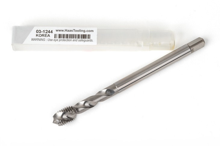

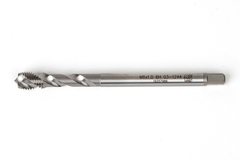

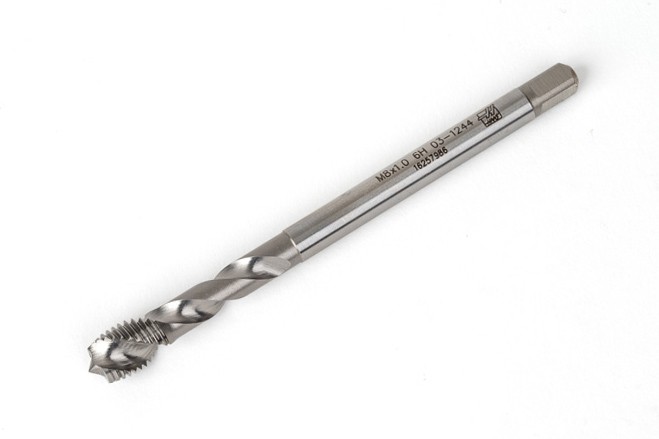

Gwintownik z rowkami spiralnymi M8x1,0 MF HSS-E, trzonek 6 mm x długość gwintu 10 mm, 2.5XD, zmodyfikowany wykańczak, 2 rowki, 6H, bez powłoki
Nr części: 03-1244
M8 X 1 SP FL ALUMINUM TAP
Cena: 10.95 ( / artykuł)
Cena: 148.95 ( / artykuł)
Cena: 44.95 ( / artykuł)
Cena: 5.95 ( / artykuł)
Cena: 26.95 ( / artykuł)
Cena: 62.95 ( / artykuł)
7.97
  • Model 3D (ZIP)
P – STAL
M – STAL NIERDZEWNA
K – ŻELIWO
S – STOPY WYSOKOTEMPERATUROWE
H – METALE UTWARDZANE
Seria gwintów MF – Metryczny drobny
Rozmiar gwintu M8x1,0
Dodatkowy materiał obrabianego przedmiotu P – Stal
Typ gwintu Rowek śrubowy
Typ trzonka Prostokątny
Materiał HSS-E
Powlekanie Niepowlekane
[TP] Skok gwintu 1,0 mm
Średnica gwintownika 7,0 mm
[ØDC] Średnica cięcia 8,0 mm
[ØDMM] Średnica trzonka 6,0 mm
[L2] Długość fazki 2P - 3P
[L1] Długość gwintu 10,0 mm
[LU] Długość użytkowa 36,0 mm
[OAL] Długość całkowita 90,0 mm
[SS] Rozmiar kwadratowy 4,9 mm
[NOF] Liczba rowków 2
[FHA°] kąt nachylenia spirali 45
Długość/średnica 2,5 X D
Limit skoku 6H
Waga 0,1 lb \ 0,1 kg
