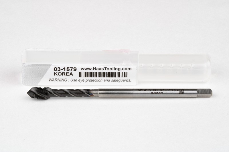

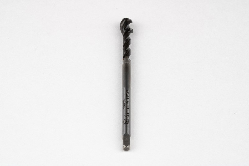

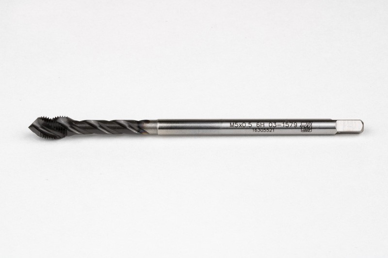

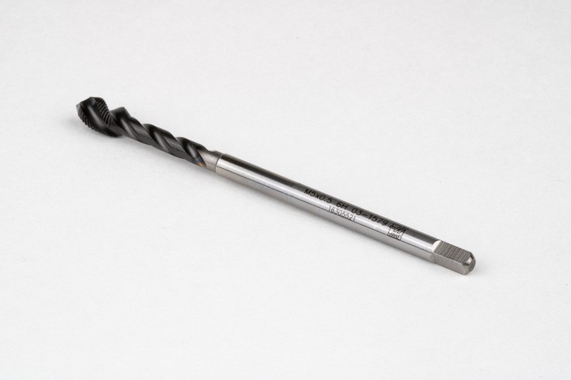

Gwintownik z rowkami spiralnymi M5x0,5 MF HSS-E, trzonek 3,5 mm x długość gwintu 5 mm, 2.5XD, zmodyfikowany wykańczak, 3 rowki, 6HX, powłoka Hardslick
Nr części: 03-1579
M5 × 0.5 TAP SP FL SS HARDSLICK
Cena: 14.95 ( / artykuł)
Cena: 273.95 ( / artykuł)
Cena: 81.95 ( / artykuł)
Cena: 10.95 ( / artykuł)
Cena: 49.95 ( / artykuł)
Cena: 114.95 ( / artykuł)
11.97
199.97
59.97
7.97
35.97
83.97
  • Model 3D (ZIP)
P – STAL
M – STAL NIERDZEWNA
K – ŻELIWO
S – STOPY WYSOKOTEMPERATUROWE
H – METALE UTWARDZANE
Seria gwintów MF – Metryczny drobny
Rozmiar gwintu M5x0,5
Podstawowy materiał obrabianego przedmiotu P – Stal, M – Stal nierdzewna
Dodatkowy materiał obrabianego przedmiotu S – Stopy wysokotemperaturowe
Typ gwintu Rowek śrubowy
Typ trzonka Prostokątny
Materiał HSS-E
Powlekanie Hardslick
[TP] Skok gwintu 0,5 mm
Średnica gwintownika 4,5 mm
[ØDC] Średnica cięcia 5,0 mm
[ØDMM] Średnica trzonka 3,5 mm
[L2] Długość fazki 2P - 3P
[L1] Długość gwintu 5,0 mm
[LU] Długość użytkowa 25,0 mm
[OAL] Długość całkowita 70,0 mm
[SS] Rozmiar kwadratowy 2,7 mm
[NOF] Liczba rowków 3
[FHA°] kąt nachylenia spirali 40
Długość/średnica 2,5 X D
Limit skoku 6HX
Waga 0,1 lb \ 0,1 kg
