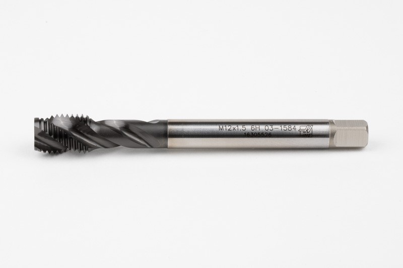

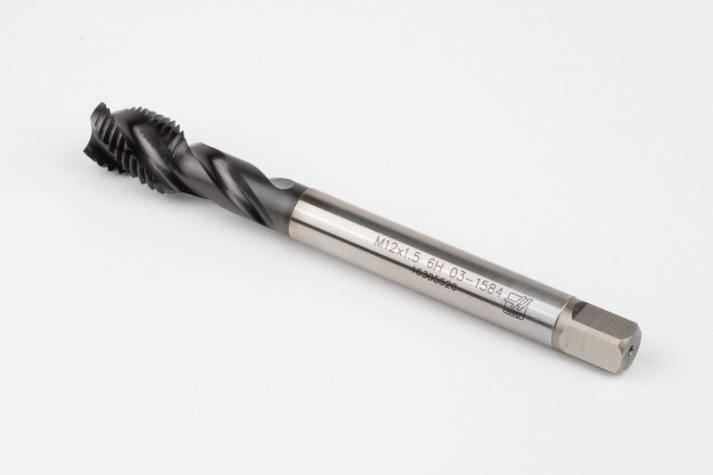

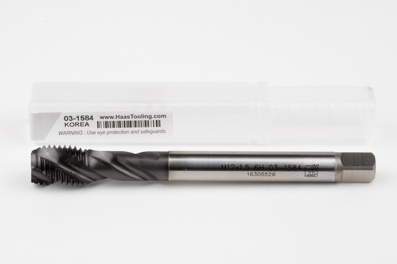

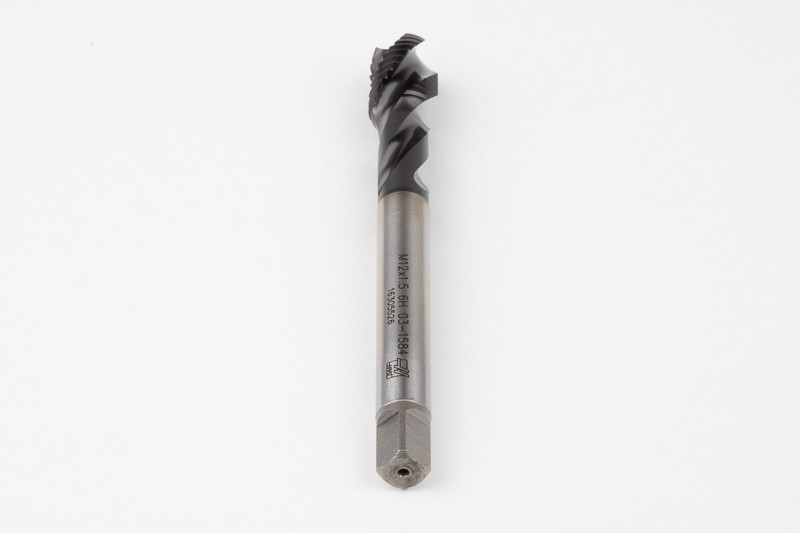

Gwintownik z rowkami spiralnymi M12x1,5 MF HSS-E, trzonek 9 mm x długość gwintu 15 mm, 2.5XD, zmodyfikowany wykańczak, 4 rowki, 6HX, powłoka Hardslick
Nr części: 03-1584
M12 × 1.5 TAP SP FL SS HARDSLICK
Cena: 27.95 ( / artykuł)
Cena: 373.95 ( / artykuł)
Cena: 111.95 ( / artykuł)
Cena: 14.95 ( / artykuł)
Cena: 67.95 ( / artykuł)
Cena: 156.95 ( / artykuł)
22.97
  • Model 3D (ZIP)
P – STAL
M – STAL NIERDZEWNA
K – ŻELIWO
S – STOPY WYSOKOTEMPERATUROWE
H – METALE UTWARDZANE
Seria gwintów MF – Metryczny drobny
Rozmiar gwintu M12x1,5
Podstawowy materiał obrabianego przedmiotu P – Stal, M – Stal nierdzewna
Dodatkowy materiał obrabianego przedmiotu S – Stopy wysokotemperaturowe
Typ gwintu Rowek śrubowy
Typ trzonka Prostokątny
Materiał HSS-E
Powlekanie Hardslick
[TP] Skok gwintu 1,5 mm
Średnica gwintownika 10,5 mm
[ØDC] Średnica cięcia 12,0 mm
[ØDMM] Średnica trzonka 9,0 mm
[L2] Długość fazki 2P - 3P
[L1] Długość gwintu 15,0 mm
[LU] Długość użytkowa 40,0 mm
[OAL] Długość całkowita 100,0 mm
[SS] Rozmiar kwadratowy 7,0 mm
[NOF] Liczba rowków 4
[FHA°] kąt nachylenia spirali 40
Długość/średnica 2,5 X D
Limit skoku 6HX
Waga 0,1 lb \ 0,1 kg
