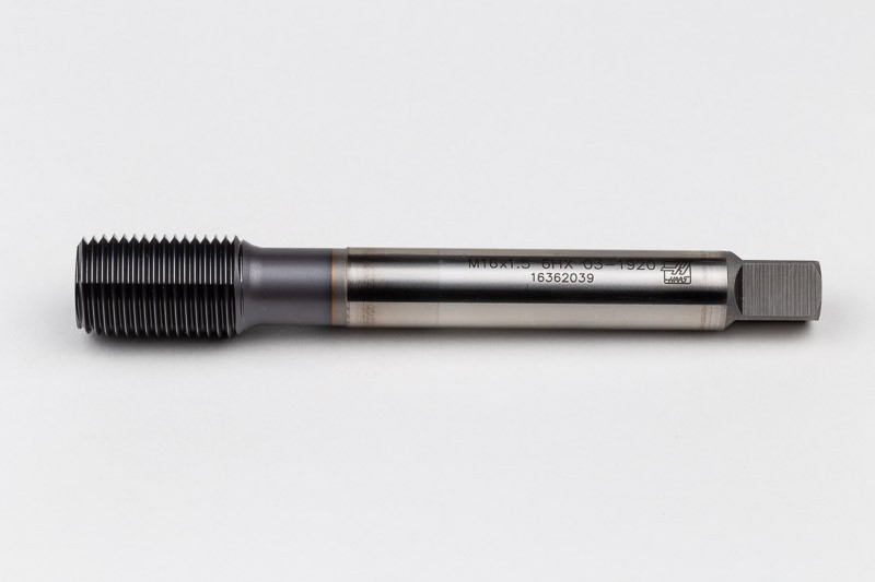

Wygniatak M16x1,5 MF HSS-PM, trzonek 12 mm x długość gwintu 22 mm, 3XD, zmodyfikowany wykańczak, 6HX, powłoka TiCN
Nr części: 03-1920
M16 X 1.5 ROLL TAP BTM 6HX T-15

Seria gwintów MF – Metryczny drobny
Rozmiar gwintu M16x1,5
Podstawowy materiał obrabianego przedmiotu N – Aluminum, M – Stal nierdzewna, P – Stal
Typ gwintu Wygniatak
Typ trzonka Prostokątny
Materiał HSS-PM
Powlekanie TiCN
[TP] Skok gwintu 1,5 mm
Średnica gwintownika 15,25 mm
[ØDC] Średnica cięcia 16,0 mm
[ØDMM] Średnica trzonka 12,0 mm
[L2] Długość fazki 2P - 3P
[L1] Długość gwintu 22,0 mm
[LU] Długość użytkowa 40,0 mm
[OAL] Długość całkowita 110,0 mm
[SS] Rozmiar kwadratowy 9,0 mm
[FHA°] kąt nachylenia spirali 0
Długość/średnica 3 X D
Limit skoku 6HX
Waga 0,2 lb \ 0,1 kg
