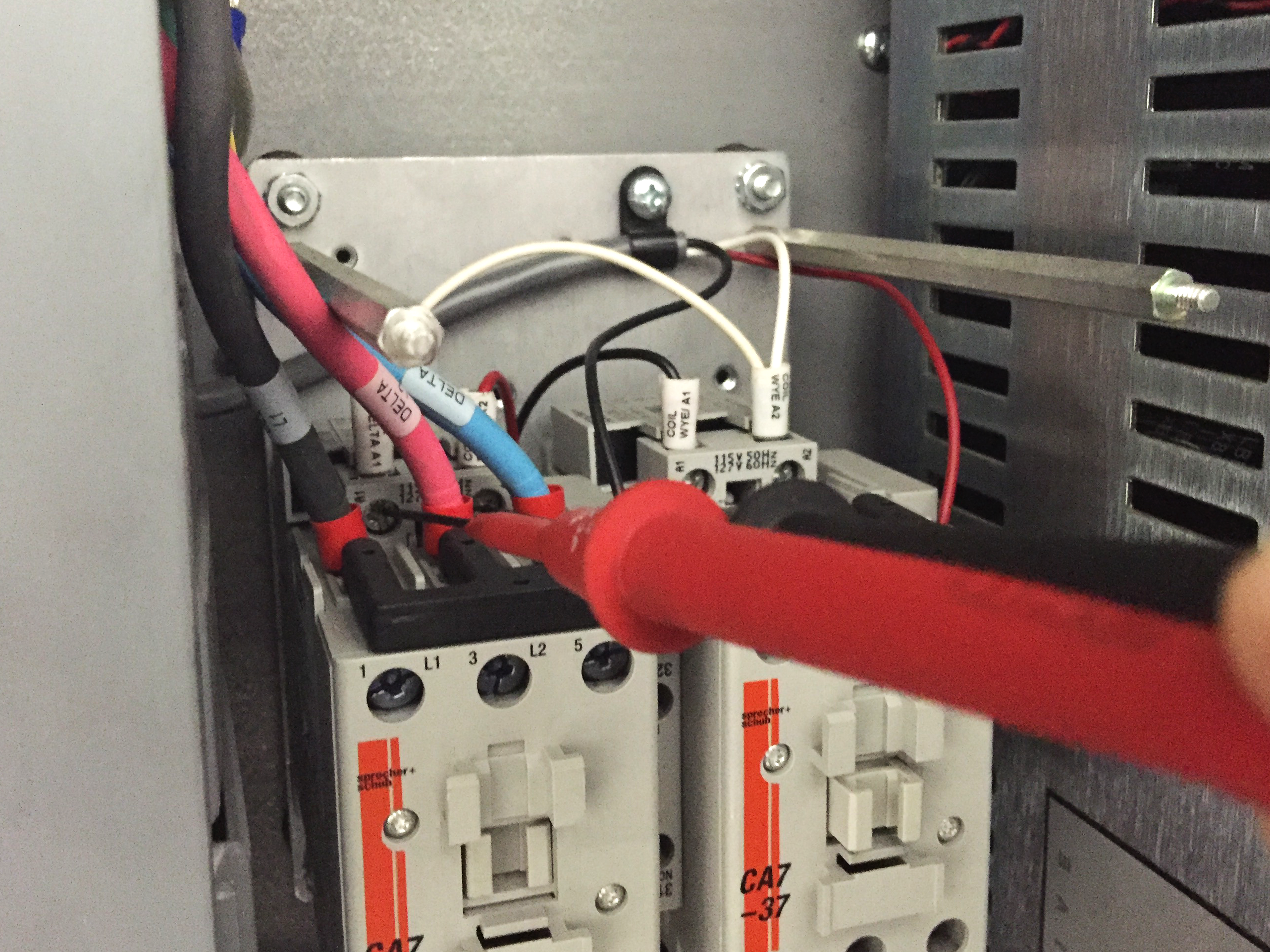

Wye-Delta Assembly Inspection
Działanie naprawcze
Skontrolować zespół Wye-Delta. Upewnij się, że wszystkie połączenia są szczelne, i że nie ma żadnych oznak łukowania lub poparzeń na styczników, spalonych śladów na zworka-bar lub styki.
Gdy maszyna jest OFF (wyłączona), zmierz rezystancję cewki między złączami A1 i A2.. Opór powinien wynosić 10-100 omów. Jeśli odczyt jest otwarty (OL) lub wynosi mniej niż 5 omów, oznacza to, że cewka jest uszkodzona.
Uwaga: Jeśli zmierzona rezystancja jest mniejsza niż 5 omów, to zwarcie na cewce mogło spowodować uszkodzenie płytki PCB we/wy. Skontroluj płytkę PCB we/wy, postępując zgodnie z informacjami Płytka we/wy-Przewodnik rozwiązywania problemów - NGC.
Wykonać zasilanie maszyny i upewnić się, że tylko stycznik Wye jest zasilany, gdy nie jest kontrolowana żadna prędkość wrzeciona. Jeśli oba styczniki są zamknięte w tym samym czasie, jeden z styczników może być zatrzymany (spawane zamknięty). Napęd wektorowy widzi ten warunek jako krótki.
Wye Contactor Voltage Inspection
Działanie naprawcze
  1. Uruchomić maszynę i poczekać, aż urządzenie zakończy rozruch.
  2. Zmierzyć napięcie między cewką pomiędzy złączami a1 i a2 stycznika Wye. Należy przeczytać 120 VAC.
    • Jeśli napięcie jest poprawne, ale stycznik nie angażuje się, stycznik może mieć problem mechaniczny.
    • Jeśli nie ma napięcia obecnego, problem może być spowodowany przez PCB I/O, lub okablowania z Wye/Delta do I/o PCB

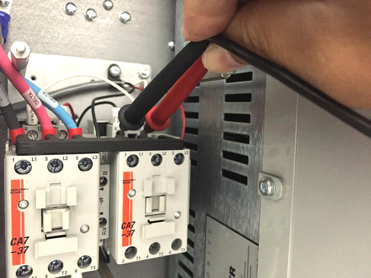

Delta Contactor Voltage Inspection
Działanie naprawcze
  1. Power-Up urządzenia i wprowadzić program w MDI, który nakazuje wrzeciono do spin na 2000 obr/min. Powoli zwiększać prędkość wrzeciona, obserwując stronę diagnostyczną.
  2. Wyjście (56)Main_Spindle_Delta.  W tej chwili ten bit zmienia się z 0 na 1, stycznik Delta jest zasilany.
  3. Zmierzyć napięcie między cewką stycznika Delta między złączami a1 i a2.
