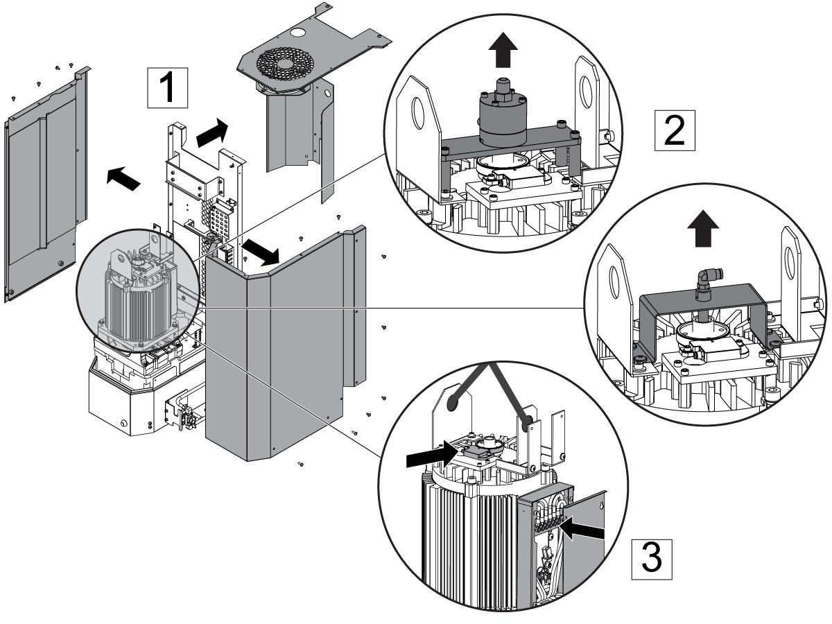

Îndepărtați capacul de tablă din jurul motorului arborelui principal [1].
Scoateți TSC sau ansamblul de purjare a aerului [2].
Deconectați cablul codificatorului și împământarea [3].
Scoateți capacul blocului terminal și deconectați firele de alimentare din blocul terminal.
NOTĂ: Scoateți șuruburile de montare ale motorului și rotiți motorul 90° pentru a avea acces ușor la blocul de conexiuni.
Conectaţi cârligele de ridicare la suport.
Scoateţi motorul.

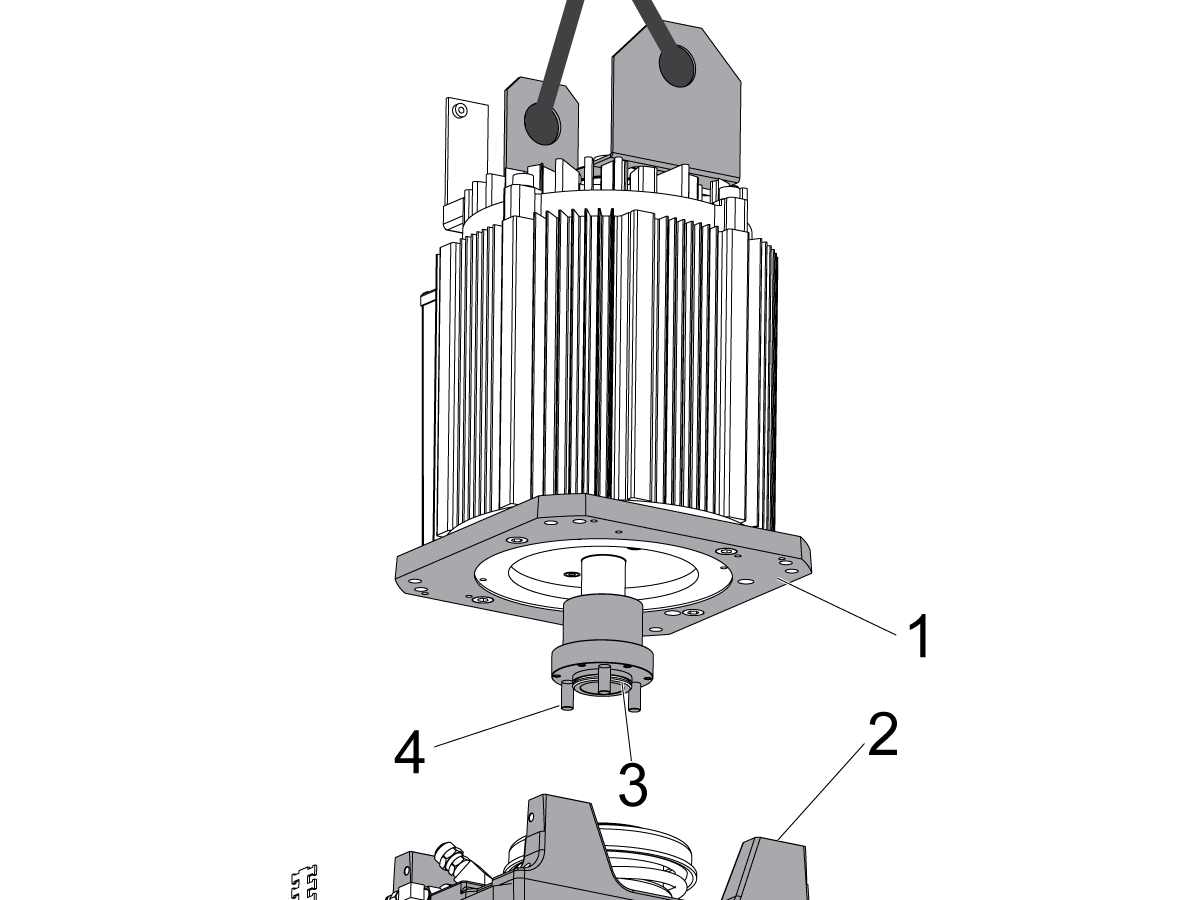

NOTĂ: Asigurați-vă că tubul de transfer este încă poziționat în bara de tracțiune a arborelui principal după îndepărtarea motorului.
Ridicaţi noul motor al arborelui principal din cutia de transport.
Notă: Asigurați-vă că notați marca Motorul arborelui principal pe care îl instalați. Dacă nu sunteți sigur, consultați Identificarea mărcii motorului arborelui principal.

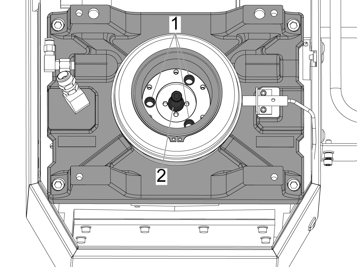

Curățați ușor suprafețele de montare din piatră [1],[2] cu alcool și ștergeți.
Aplicați lubrifiant Red-I în canelura cuplajului motorului [3] și pinii cuplajului motorului [4].
Configure HDF
Verificați dacă cele 3 bucșe din cauciuc pentru știfturi sunt încă instalate pe cuplajul arborelui principal și nu sunt strivite [1].
Asigurați-vă că tubul de transfer este așezat pe bara de tracțiune [2].
Aliniați pinii cuplajului motorului la orificiile cuplajului arborelui principal și coborâți cu atenție.
Rotiți ușor capul arborelui principal pentru a ajuta alinierea la nevoie.
După ce motorul a complet coborât și poziționat, prindeți manual șuruburile plăcii motorului.

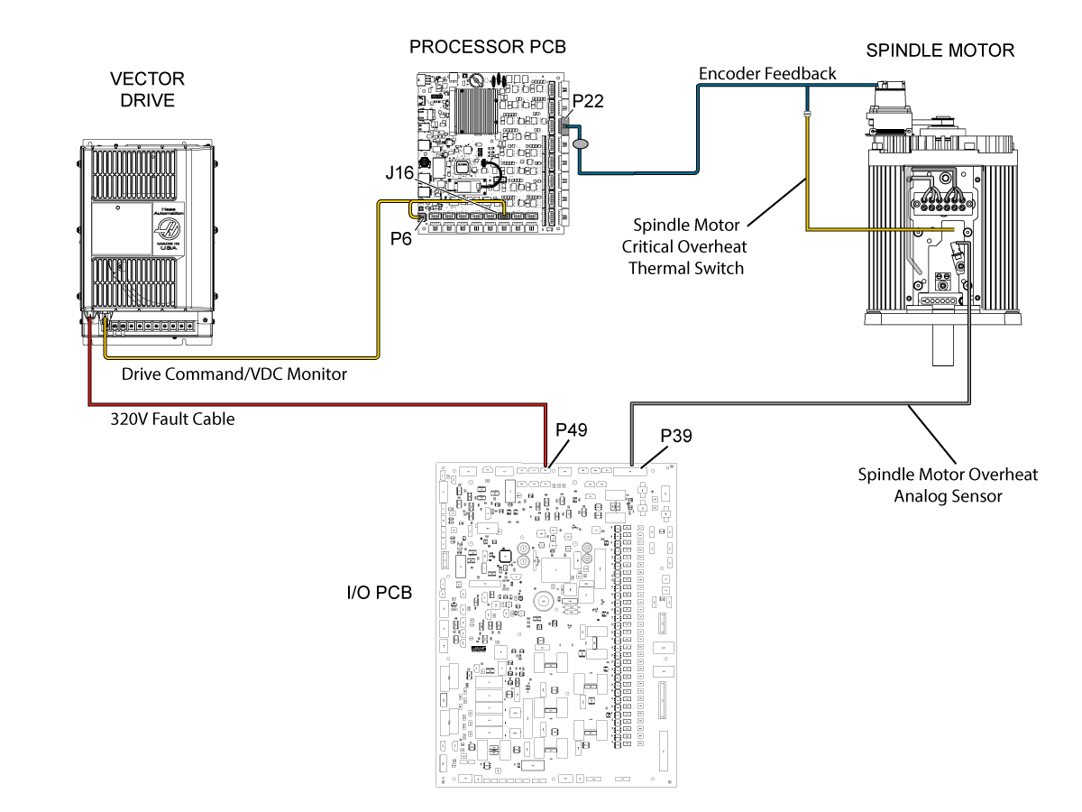

10.2 Motor arbore principal 40T- Depanare
CU 30/40T DE CONURI – Motorul arborelui principal – Ghid de depanare – NGC
  1. Arbore principal de acționare
  2. Cabluri electrice
  3. Conector comutator supraîncălzire Motorul arborelui principal încorporat
  4. Senzor analogic supraîncălzire Motorul arborelui principal
 Descărcați și completați Lista de verificare a raportului de inspecție a arborelui principal al motorului de mai jos înainte de a înlocui orice piese.
Lista de verificare a raportului de inspecție a Motorului arborelui principal
Symptom Table
Simptom Cauze posibile Acțiuni corective
Alarmă 123 DEFECT ACȚIONARE ARBORE PRINCIPAL
Alarmă 236 SUPRAÎNCĂRCARE LA MOTORUL ARBORELUI PRINCIPAL
Scurtcircuit intern. Testați motorul arborelui principal.
Senzor de temperatură defect. Testați senzorul supraîncălzit.
Aplicare supragresivă. Ajustați programul.
Scurtcircuit acționare vectorială. Testați unitatea vectorială.
Defecțiune ventilatoare unitate vectorială.
Conexiune cablu incorectă sau slăbită. Verificați cablurile și conexiunile.
Cablul motorului arborelui principal este scurtcircuitat.
Contactele Wye/Delta arse sau scurtcircuitate. Testați Wye/Delta.
Cureaua codificatorului arborelui principal este uzată sau deteriorată. Examinați cureaua codificatorului.
Alarmă 4.254  SUPRAÎNCĂLZIRE MOTOR ARBORE PRINCIPAL Aplicare supragresivă. Ajustați programul.
Defecțiune ventilator arbore principal. Verificați ventilatorul arborelui principal și cablul.
Cablul de intrare pentru capul arborelui principal nu are un filtru de ferită. Consultați secțiunea Supraîncălzire Motorul arborelui principal de mai jos.
Alarmă 4.9975SUPRAÎNCĂLZIRE CRITICĂ MOTORUL (ARBORELUI PRINCIPAL) S Această alarmă este generată prin comutatorul de supraîncălzire a Motorului arborelui principal. Consultați secțiunea  Supraîncălzire Motorul arborelui principal  de mai jos.
Alarmă 4136 FIȘIER CONFIGURARE MOTOR NESELECTAT Fișierul de configurare a motorului nu a fost selectat după descărcarea noului kit.
Contactați HFO pentru a actualiza configurația motorului arborelui principal.

Spindle Motor Overheat
Alarma 4.254
  • Această alarmă este generată atunci când senzorul analogic [1] detectează o limită de temperatură pentru o anumită perioadă de timp.
  • Poate fi, de asemenea, cauzat dacă există prea mult zgomot electric în cablu, care oferă feedback greșit unității de comandă.  Asigurați-vă că cablul are un filtru de ferită instalat la conexiunea P39 de pe PCB-ul I/O. Dacă cablul nu are un filtru de ferită instalat, instalați unul. (P/N: 64-1252).
  • Datele senzorului analogic pot fi văzute în DIAGNOSTIC>fila I/O, intrarea analogică #9 TEMPERATURA MOTORULUI ARBORELUI PRINCIPAL.
Alarma 4.9975
  • Această alarmă este generată prin comutatorul de supraîncălzire a Motorului arborelui principal [3].
  • Dacă temperatura Motorului arborelui principal se verifică.   Asigurați-vă că cablul nu este deteriorat și că este conectat.  Verificați toate conexiunile de pe Maincon PCB Canal 6.
  • Starea comutatorului de supraîncălzire a Motorul arborelui principal poate fi vizualizat pe fila Diagnosticare>Mocon, „CH 6 [S] Presiune aer frână axă” [4].
