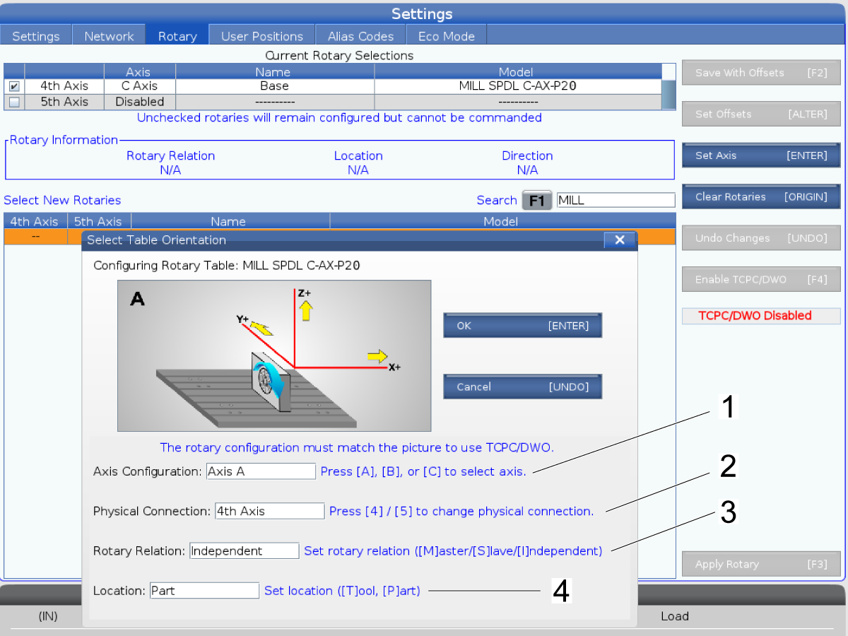

Conectați cablul fișei de alimentare a rotativei la fișa etichetată Putere a 4-a axă [1].
Conectați cablul obturatorului codorului rotativ la fișa etichetată cu codorul axei a 4-a [2].
Apăsați [POWER OFF].
Navigaţi la fila Unitate rotativă. Găsiți setarea MILL SPDL C-AX-P20 [1]. Apăsați [ENTER] pentru setarea axei [2].
Notă: Dacă modelul nu apare, urmați instrucțiunile din 4 - Actualizare fișiere de configurare a unității rotative - NGC_Rev_A. Această procedură poate fi găsită în HBC.
Setați configurația axei C apăsând [C] [1].
Setați conexiunea fizică la axa a 4-a apăsând [4] [2].
Setați relația rotativă la independentă apăsând [I] [3].
Setați locația la Piesă apăsând [P] [4].

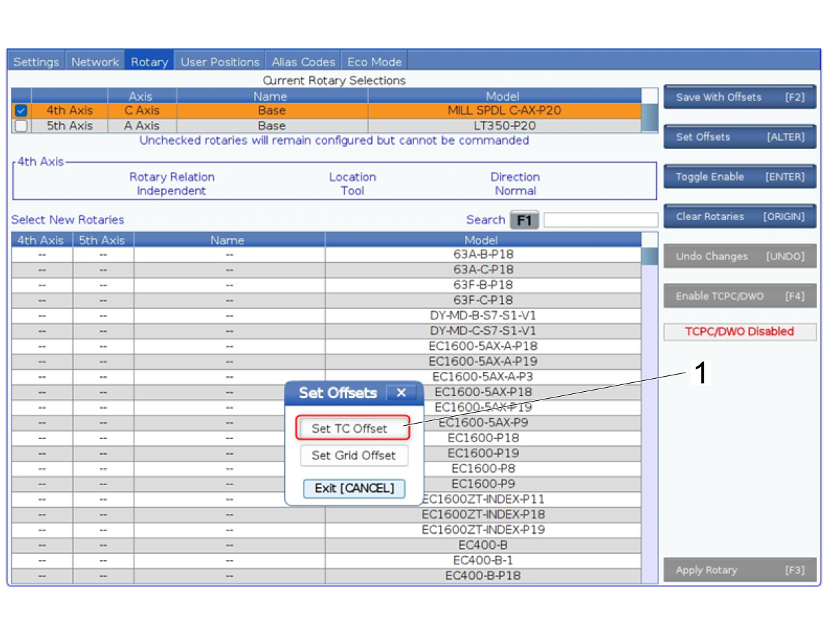

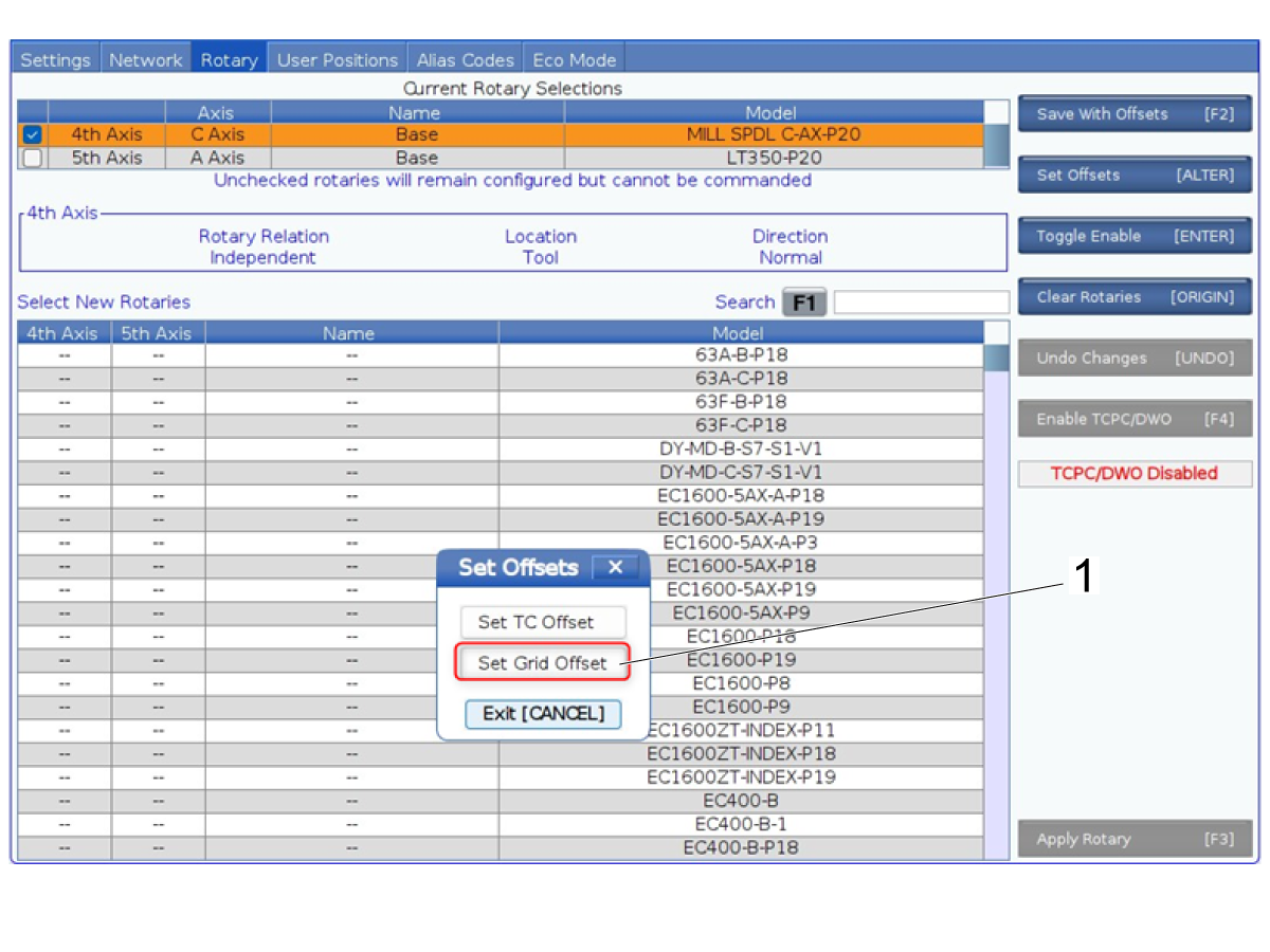

Set Grid and Tool Change Offsets
Această secțiune prezintă modul de setare a schimbării sculei și a decalajelor grilei pentru acționarea axei C. Sculele de acționare a axei C sunt mai mari și mai asimetrice decât sculele obișnuite ale arborelui principal. Acestea trebuie să pătrundă în schimbătorul de scule într-o anumită orientare pentru a preveni coliziunile.
Avertisment: Grila și decalajele de schimbare a sculei trebuie setate corect pentru a preveni coliziunea maşină în timpul schimbării sculei.
Setare Parametru 7.078 și Parametru 7.140 la zero.
Apăsați [C] + [Revenire la zero] + [SINGLE] pentru a accesa pagina de Revenire la zero. Marcați fiecare axă și apăsați [F2] pentru a o aduce la zero, până când ajungeți la axa C.
 NOTĂ: Dacă această pagină nu apare, trageți cei mai recenți parametri rotativi din HBC și încercați din nou.
Deplasați axa C și aliniați centrul blocului de oprire [1] cu canelura cea mai apropiată de operator [2].
Cu axa C evidențiată [1], apăsați [F2] [2]  pentru a Readuce la zero axa C.
 Notă: Dacă se generează alarma 165 Marja de Revenire la zero este Prea Mică, resetați alarma și treceți la pasul următor.
