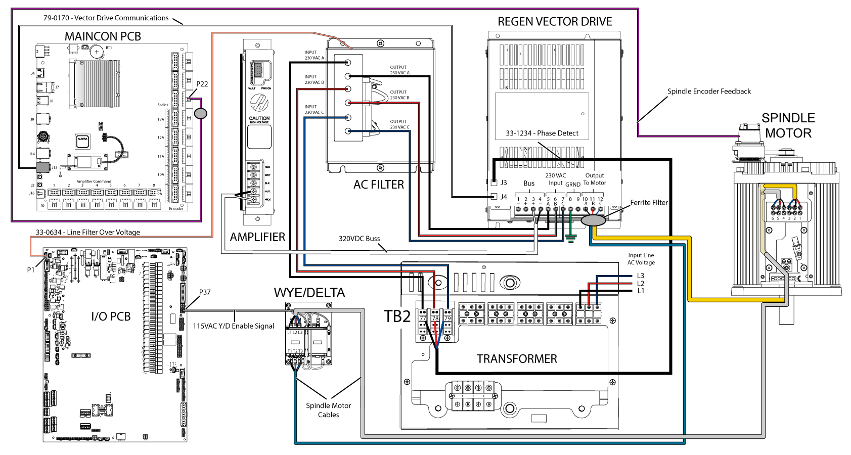

Haas Regen Vektör Sürücüsü (RVD), iş mili motoru ve servo amplifikatörleri için güç kaynağıdır. Şu anda tek boyut Haas RDV bulunmaktadır: 40HP, gelecekte bu sürücü 20HP ve 40HP VD'nin yerini alacak.
  • Maincon PCB ile RVD arasındaki iletişim, artık önceki analog sürüm yerine dijitaldir.  Bu, gerçek zamanlı iletişim ve daha iyi hata raporlama sağlamaktadır.
  • RVD, önceki VD gibi tüm standart korumalara ve ayrıca yeniden güç verme işlemleri sırasında geçici hat kaybına karşı korumaya sahiptir.
  • Regen Drive iki bölümden oluşur:  Rejeneratif güç kaynağı ve 6-transistör PWM modülasyonlu akım kontrolöründen oluşan Vektör Sürücü bölümü.
  • RVD ürün yazılımı, I/O PCB Ürün Yazılımı ile aynı şekilde Haas Kontrolü ünitesinden yükseltilebilir.

Olası Neden Düzeltici Eylem
Teşhis sayfasındaki DC BUSS göstergesi yanlış okumalar gösteriyor. Değişiklik yok Yazılım eski. Makinede 100.20.000.1011 veya üstü olduğundan emin olun.
Alarm 650 DC BUSS AŞIRI VOLTAJ
Değişiklik yok Veri yolu voltajı 420 VDC'yi aştı.  Regen devresi, motor yavaşlaması sırasında çalışmadı. Makineye gelen gerilimi ölçün. Bkz. aşağıdaki Giriş AC Voltajı bölümü.
AC giriş voltajı çok yüksek.
Alarm 9955 VEKTÖR SÜRÜCÜ VEYA DC GÜCÜNDE YETERSİZ GERİLİM Değişiklik yok DC veri yolu voltajı 100 VDC'den düşük.  AC giriş voltajı çok düşük. Makineye gelen gerilimi ölçün. Bkz. aşağıdaki Giriş AC Voltajı bölümü.
Alarm 647 REGEN YÜK KISA DEVRESİ Alarm 9895 REGEN IGBT IPM KISA DEVRE AC girişinde veya Regen çıkışında kısa devre var Bkz. Kısa Devre Kontrolü bölümü.
Alarm 993 KISA DEVRE Değişiklik yok Motor çıkışında kısa devre var. Bkz.Kısa Devre Kontrolü bölümüne bakın.
Alarm 200 YÜKSEK VOLTAJ GÜÇ KAYNAĞI AŞIRI SICAKLIK Alarm 9896 REGEN AŞIRI SICAKLIK Vektör sürücü soğutma fanı ile ilgili bir sorun vardır. Soğutma fanını kontrol edin.
Alarm 991AMPLİFİKATÖR AŞIRI SICAKLIK Değişiklik yok Vektör sürücü soğutma fanı ile ilgili bir sorun vardır. Soğutma fanını kontrol edin.
Alarm 991 AMPLİFİKATÖR AŞIRI SICAKLIĞI ve Alarm 993 KISA DEVRE Değişiklik yok Kısa devre var. Bkz. Kısa Devre Kontrolü bölümü.
Alarm 648 DC BUS KISA DEVRESİ Değişiklik yok DC BUSS veya DC Buss Devresinde bir kısa devre var. Bkz. Kısa Devre Kontrolü bölümü.
Alarm 9931 TANIMSIZ YÜKSEK VOLTAJ GÜÇ KAYNAĞI ARIZASI Değişiklik yok AC giriş fazları doğru değil. Giriş AC voltaj kablolarının doğru terminale gittiğinden emin olun.
Alarm 9911EKSEN AMPLİFİKATÖR KABLOSU BAĞLANTISI KESİLDİ Alarm 9911 EKSEN AMPLİFİKATÖR KABLOSU BAĞLANTISI KESİLDİ
Alarm 9912 AMPLİFİKATÖR İLETİŞİM HATASI
Regen VD ile iletişim yok.  RJ-45 kablosu çıkarılmış. RJ-45 kablosunun Regen VD ile Maincon PCB arasına bağlı olduğundan emin olun.

Ölçüm cihazı, Kilo veya Mega ohm veya O.L. cinsinden genellikle yüksek direnç okumaları göstermelidir.  Metre çok düşük direnç okur vektör sürücü zarar görmüş.
Not: Ölçüm cihazı O.L’yi gösteriyorsa, bu açık bir devreyi gösterir ve terminaller arasında kısa devre yoktur.
Ohm test moduna ölçer ayarlayın.
  • Terminal 4 (-) siyah kabloyu ile kırmızı kablo ile koyun 10 (A), 11 (B) ve 12 (C) motor çıkış terminallerini ölçün.
Not: Ölçüm cihazı O.L gösteriyorsa bu açık bir devreyi gösterir ve terminaller arasında kısa devre yoktur.
Electrical Diagram
