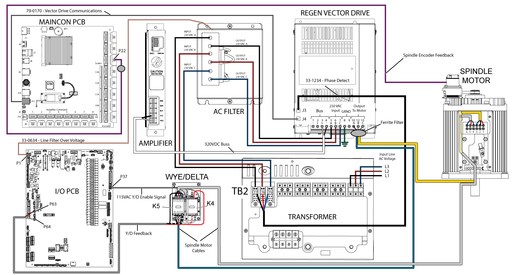

Der Regen Vektorantrieb (RVD) von Haas ist die Energiequelle für den Spindelmotor und die Servoverstärker. Gegenwärtig gibt es Haas RDV in einer Größe: 40 PS, in Zukunft wird dieser Antrieb den 20 PS und 40 PS VD ersetzen.
  • Die Kommunikation zwischen der Maincon-Leiterplatte und dem RVD erfolgt jetzt digital statt wie bisher analog.  Dies ermöglicht eine Echtzeitkommunikation und eine bessere Fehlerberichterstattung.
  • Der RVD verfügt über alle Standardschutzmaßnahmen wie der frühere VD plus Schutz gegen vorübergehenden Leitungsverlust  während Regenerationsmaßnahmen.
  • Der Regen-Antrieb besteht aus zwei Abschnitten:  Regenerierende Stromversorgung und den Vektorantrieb-Abschnitt, die aus einem PWM-modulierten Stromregler mit 6 Transistoren bestehen.

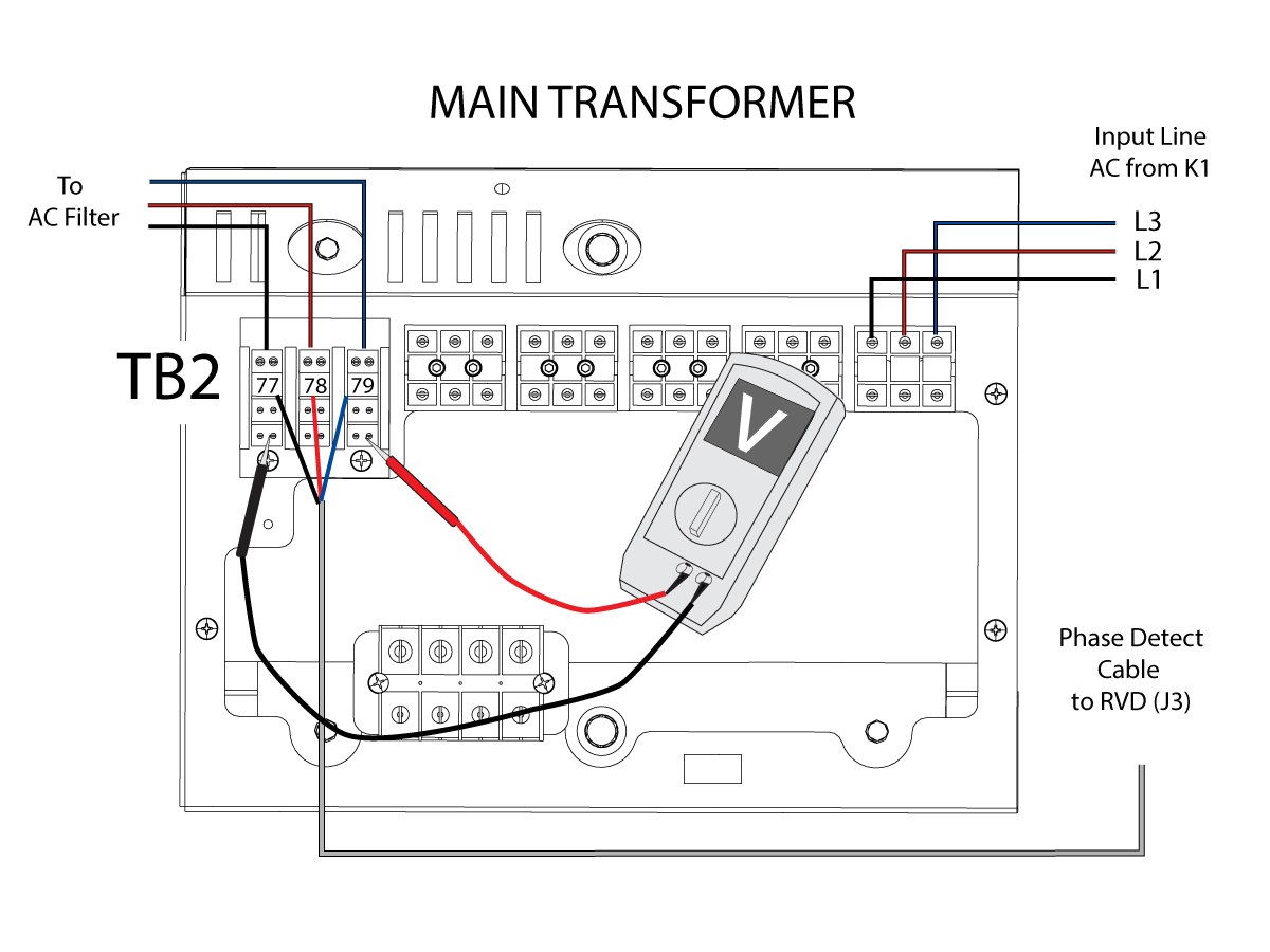

Input AC Voltage
Korrekturmaßnahme:
Messen Sie die Wechselspannung zwischen allen drei Phasenpaaren am TB2, der sich auf dem Haupttransformator befindet.  Die Wechselspannung muss zwischen 180 und 276 VAC liegen (360 und 480 Volt bei Hochspannungsoption).
 Die Eingangsspannungskabel mit den Bezeichnungen 74, 75 und 76 müssen dreifach auf die Klemmenleiste gelegt werden, was der im obigen Schritt durchschnittlichen Spannung entspricht.

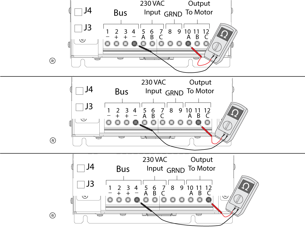

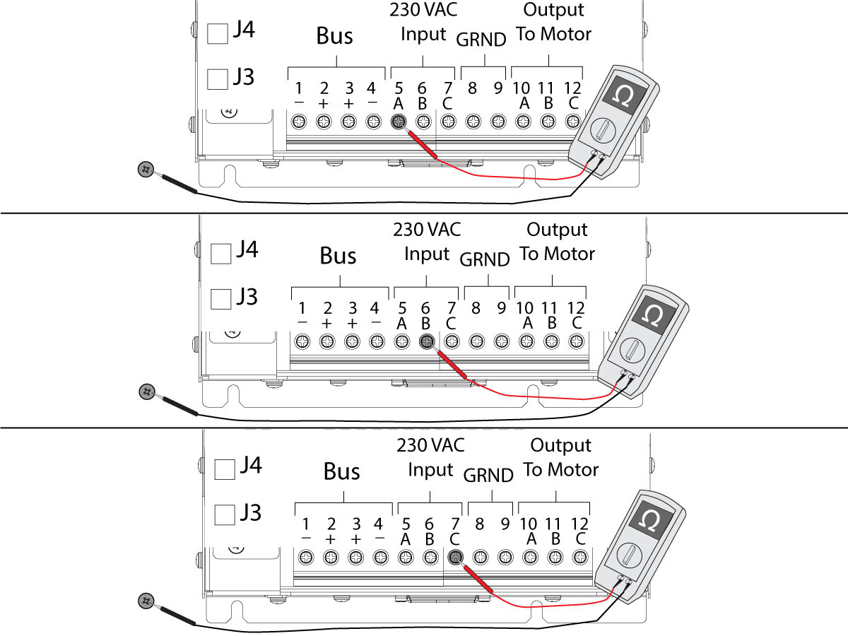

Überprüfen Sie den Vektorantrieb. Trennen Sie alle Vektorantriebsklemmen und führen Sie die folgenden Tests durch:
Stellen Sie Ihr Messgerät auf Ohms-Testmodus ein.
  • Legen Sie das schwarze Kabel auf das Gehäuse und messen Sie mit dem roten Kabel die Klemmen 5 (A), 6 (B) und 7 (C).
Wenn das Messgerät nicht OPEN (O.L) anzeigt, ist der Vektorantrieb beschädigt.

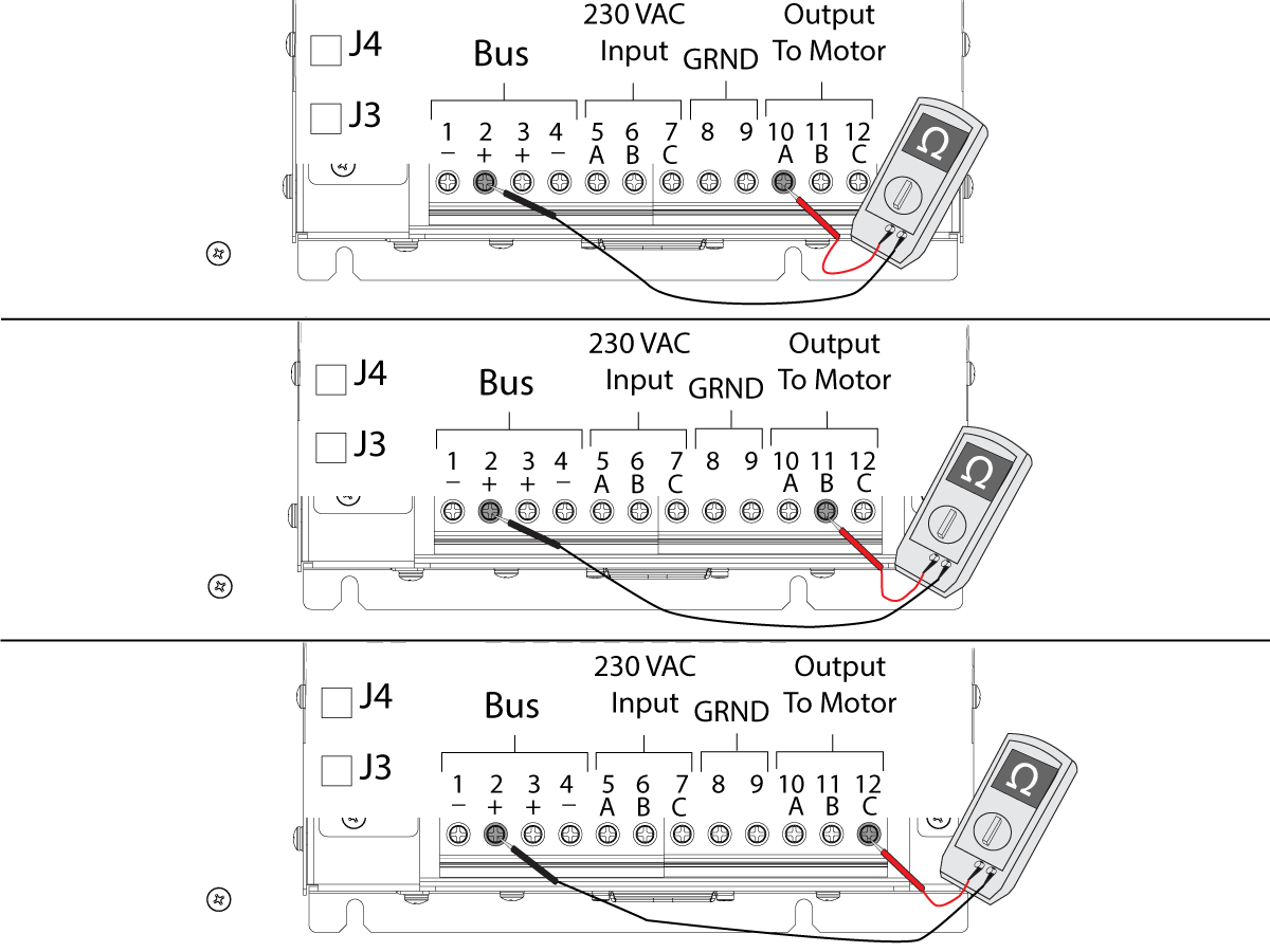

Stellen Sie Ihr Messgerät auf den Ohm-Testmodus ein.
  • Das schwarze Kabel an Klemme 2 (+) und das rote Kabel an die Motorausgangsklemmen 10 (A), 11 (B) und 12 (C) anschließen.
Das Messgerät sollte in der Regel hohe Widerstandswerte im Kilo- oder Mega-Ohm oder O.L. aufweisen.  Wenn das Messgerät einen sehr geringen Widerstand auszeichnet, ist der Vector Drive beschädigt.
Hinweis: Wenn das Messgerät O.L anzeigt, anzeigt, weist dies auf einen offenen Stromkreis hin und es gibt keinen Kurzschluss zwischen den Klemmen.
  • Das schwarze Kabel an Klemme 4 (-) und das rote Kabel an die Motorausgangsklemmen 10 (A), 11 (B) und 12 (C) anschließen.
Das Messgerät sollte in der Regel hohe Widerstandswerte im Kilo- oder Mega-Ohm oder O.L. aufweisen.  Wenn das Messgerät einen sehr geringen Widerstand auszeichnet, ist der Vector-Antrieb beschädigt.
Hinweis: Wenn das Messgerät O.L anzeigt, weist dies auf einen offenen Stromkreis hin und es gibt keinen Kurzschluss zwischen den Klemmen.
