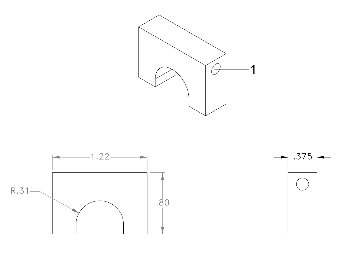

Reservoir Spring Gap Tool
На кроці 8 треба буде застосувати вакуум на резервуарі, щоб спорожнити його. Це стисне пружину на резервуарі. Пружину слід стиснути лише до 0,45" дюйма. Щоб запобігти надмірному стисненню пружини, необхідно використовувати інструмент для зазору.
Зображення ліворуч є кресленням інструменту, який використовується для цієї мети на заводі Haas. Проте все, що є 0,45" дюйма, підійде.
Щоб полегшити використання, можна просвердлити різьбовий отвір збоку [1] і вкрутити болт.

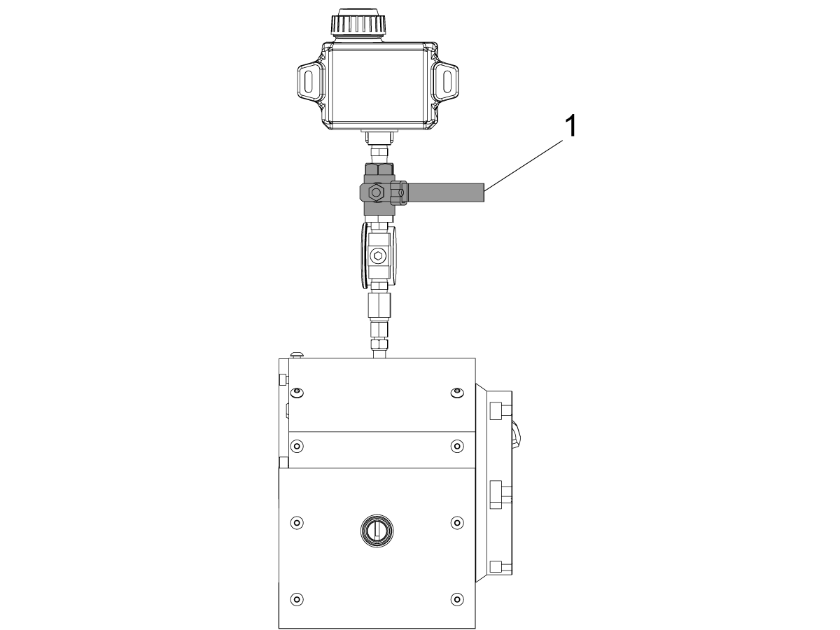

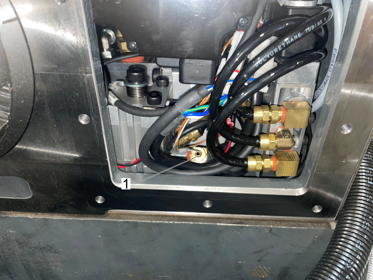

Перевірте прозорий шланг на резервуарі підсилення [1]. Якщо на ньому є опуклості, краплі, вологість чи він не підключений. За придатності зверніться до Haas service за інструкціями. Перевірте пружину бака підсилювача. Вона має бути десь посередині, не повністю витягнута й не повністю стиснута. [2]
Елемент, позначений [3], означає вакуумний виступ на баку підсилювача.
Приєднайте ручний вакуумний насос до штуцера на баку підсилювача. [1]
Зніміть верхню кришку корпусу та видаліть пробку гальмівної рідини. Потім приєднайте інструмент викачування рідини до порту.
Обов'язково тримайте інструмент за точку перетину. Його потрібно лише затягнути вручну.
Переконайтеся, що інструмент перебуває в закритому положенні, потягнувши рівень перпендикулярно до інструмента [1].

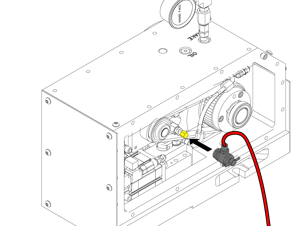

Зніміть задню кришку поворотного пристрою та відкрийте жовтий ковпачок, який закриває великий повітряний циліндр, що потрібен для видалення повітря з блоку. Приєднайте гніздо заливного клапана Schrader до штекера клапана Schrader.
Приєднайте шланг до клапана Schrader, як показано на рисунку, і пропустіть шланг у резервуар верхнього інструмента для продування.

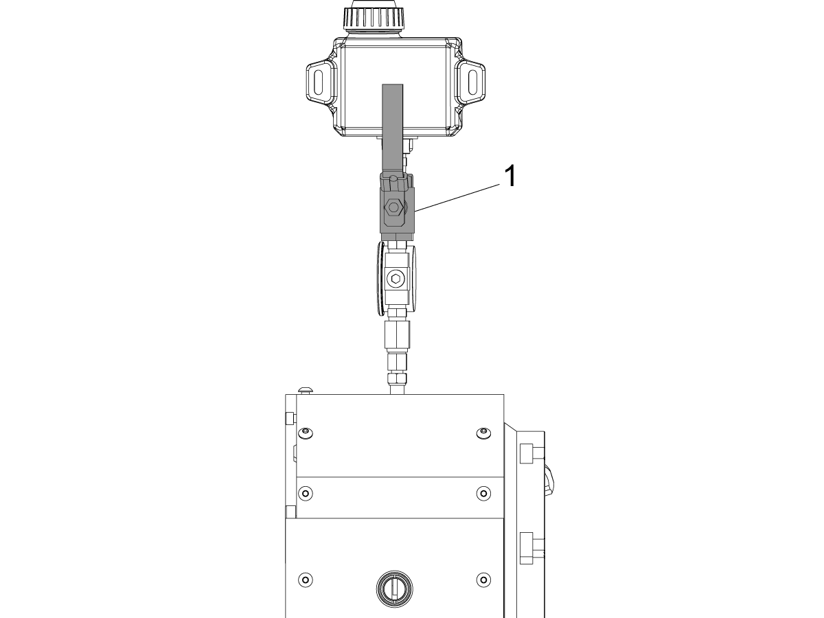

6
Ослабте клапан Schrader до кінця. Це закриє контур.
Відкрийте клапан інструменту.
Примітка: Ручка клапана повинна бути вирівняна з інструментом [1].

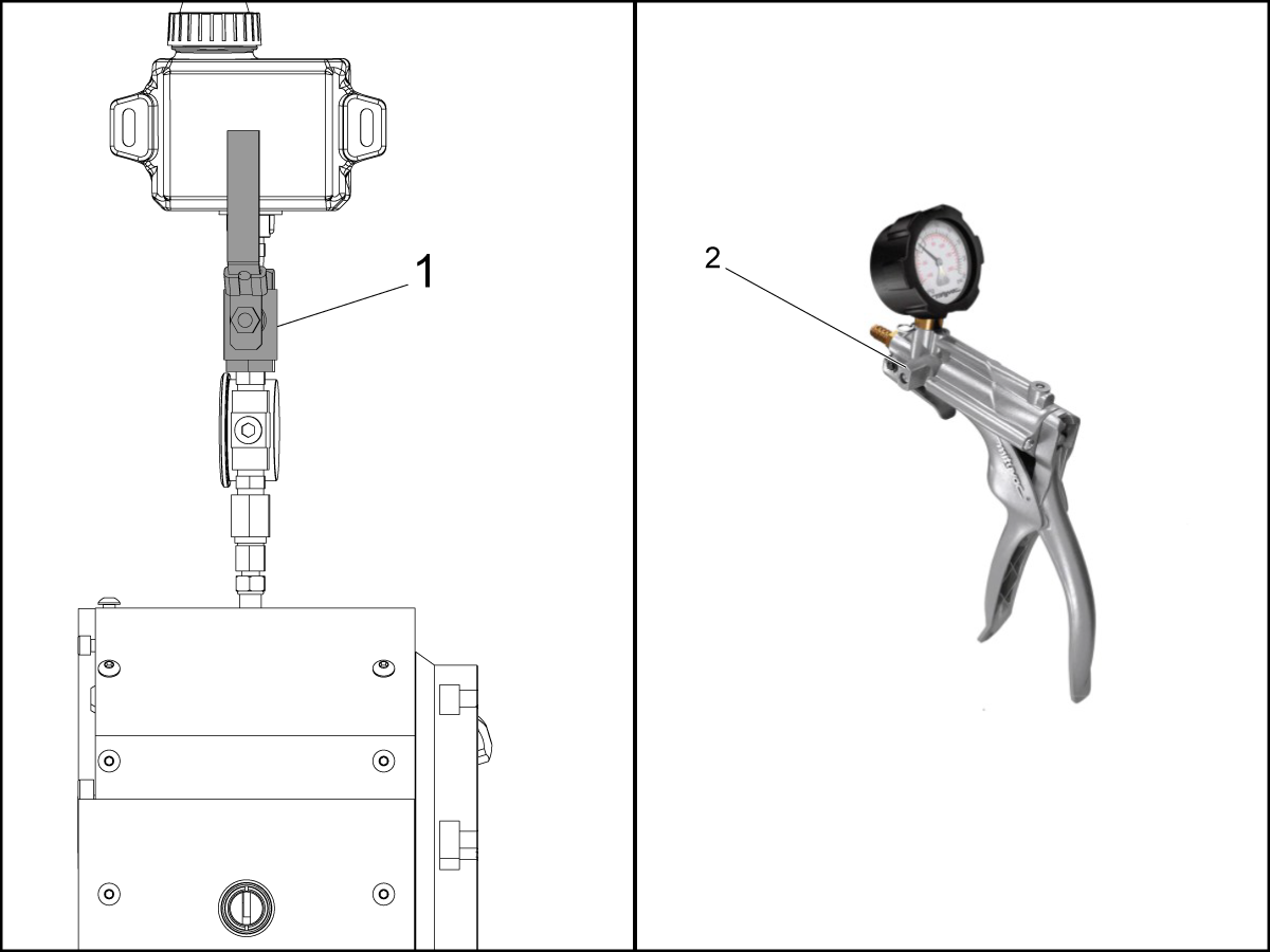

За допомогою ручного насоса створюйте вакуум, доки не стане зрозуміло, що пружина на резервуарі підсилювача повністю стиснута.
Закрийте верхній кульовий кран до інструмента й затягніть заливний клапан Schrader. Це розімкне контур знову.
Спустіть вакуум на ручному насосі. Переведіть циферблатний перемикач у положення ручного насоса [2], щоб створити тиск у контурі. Це подовжить пружину на резервуарі підсилювача.
Примітка. Тепер рідина має витікати з резервуара через заливний клапан Schrader і повертатися назад у верхній резервуар інструмента.
Повторюйте цей крок 5–8 разів або доти, доки не стане зрозуміло, що в системі більше немає бульбашок.

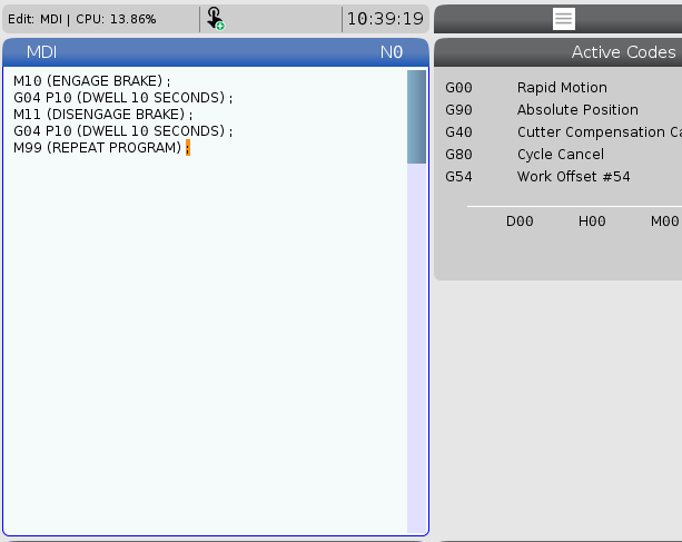

9
За допомогою програми MDI, наведеної нижче, використовуйте цю програму для циклічного гальмування протягом 5 хвилин.
 M10; //Увімкнути гальмо
G04P10; //Затримка 10 секунд
M11;//Вимкнути гальмо
G04P10;//Затримка 10 секунд
M99;//Повторення програми

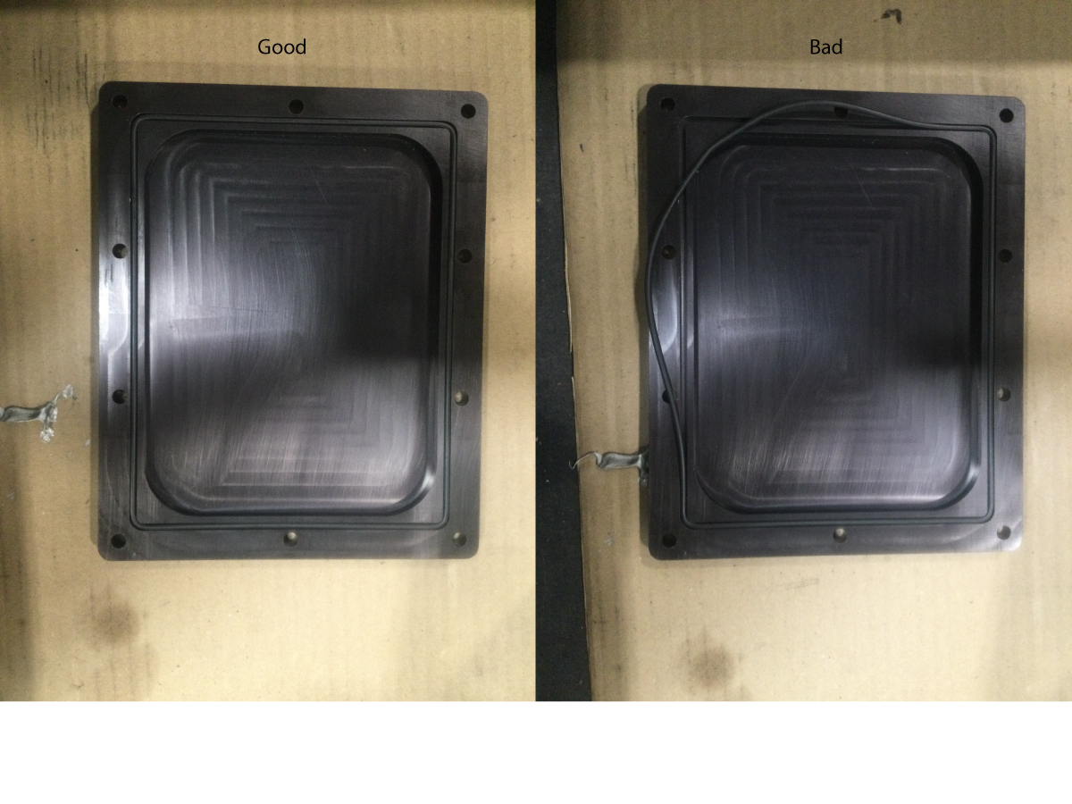

Поверніть передню кришку на пристрій. Впевніться, що ущільнювальне кільце належно встановлено в паз.
Це ущільнювальне кільце утримує охолоджувальну рідину та інші рідини за межами поворотного пристрою. Якщо ущільнювальне кільце встановлено неправильно або пошкоджено, охолоджувальна рідина може потрапити в пристрій і пошкодити його.
У правій частині зображення показано, як виглядає правильно встановлене ущільнювальне кільце, а в лівій частині зображення показано, як може виглядати неправильно встановлене ущільнювальне кільце.
Якщо ущільнювальне кільце правильно розміщено в пазу, воно має лише трохи виступати за область навколо пазу.
Якщо воно значно вище, можливо, ущільнювальне кільце розміщено неправильно або може бути пошкоджено. Якщо воно нижче області навколо пазу, кільце може бути пошкодженим.
Якщо ущільнювальне кільце пошкоджено, його потрібно замінити. Коли ущільнювальне кільце встановлено належним чином і все чисто, прикрутіть передню та задню кришки.
