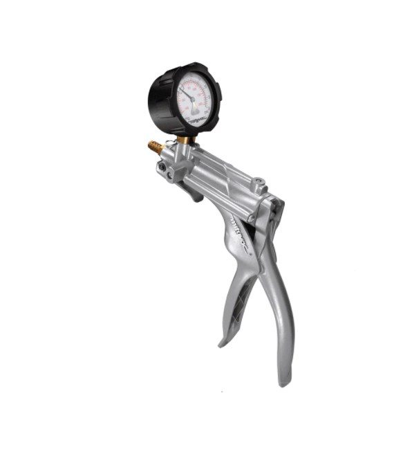

  • Ručná vákuová pumpa –  maximálny podtlak 25 palcov Hg

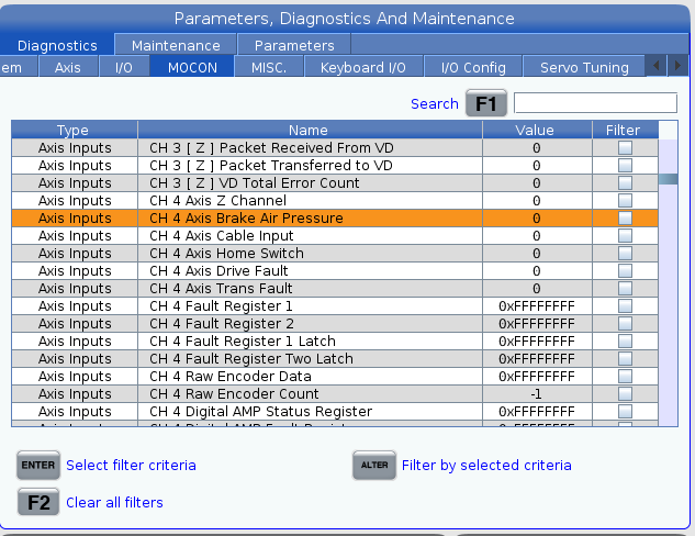

Príznaky vzduchových bublín v brzdovej kvapaline:
1. Vyvolá sa alarm 5.4011 .
2. Na diagnostickej stránke sa „CH4 [A] tlak vzduchu brzdy osi“ nemení ani nebliká. Keď je zadaný príkaz upnutia alebo uvoľnenia.
3. Napájacie vedenie zásobníka je vyduté, zalomené alebo z neho vyteká tekutina. Pozrite si [1] na obrázku ku kroku 2.
4. Tlaková pružina zásobníka je vysunutá, čo znamená, že je prázdny.

Uistite sa, že napájanie otočného stola a enkodér sú zapojené do stroja.
Otočný stôl môže byť pre tento postup buď vo vnútri, alebo von zo stroja. Skontrolujte diagnostiku „CH4 [A] Tlak vzduchu brzdy osi“.
Malo by sa zobraziť 0, čo znamená, že brzda je vypnutá.
    a. Brzda ZAP = 1
    b. Brzda VYPNUTÁ = 0

Pripojte vákuové ručné čerpadlo k hadicovej prípojke na nádrži posilňovača. [1]

Pomocou ručného čerpadla potiahnite vákuum na ručnom čerpadle, až kým nie je jednoznačné, že je pružina nádrže posilňovača úplne stlačená.
Poznámka: Skontrolujte, či je volič na ľavej strane ručného čerpadla nastavený do polohy čerpadla. [2].
Zatvorte horný guľový ventil k nástroju a utiahnite plniaci ventil Schrader. Tým sa obvod opäť otvorí.
Uvoľnite vákuum na ručnom čerpadle. Zmeňte volič na ručné čerpadlo [2],  aby ste aplikovali tlak na obvod. Týmto sa predĺži pružina na nádrži posilňovača.

Skontrolujte diagnostickú stránku a uistite sa, že pri zapnutí a vypnutí brzdy sa zmení stav tlakového spínača. „CH 4 [A] Tlak vzduchu v brzde osi“
    a. Brzda ZAP = 1
