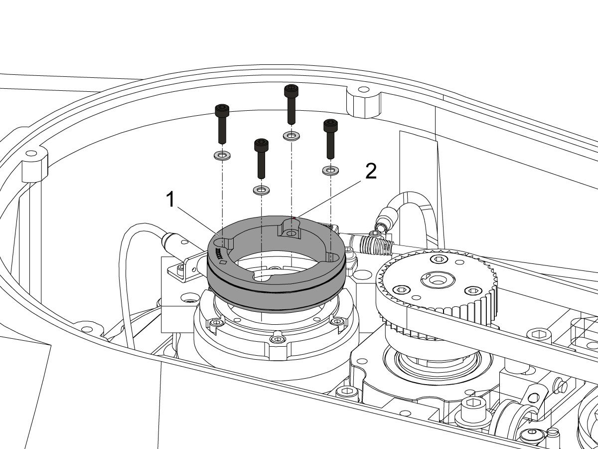

Тепер зніміть втулку енкодера, викрутивши 4 гвинти, які кріплять втулку енкодера до затискного конусу.

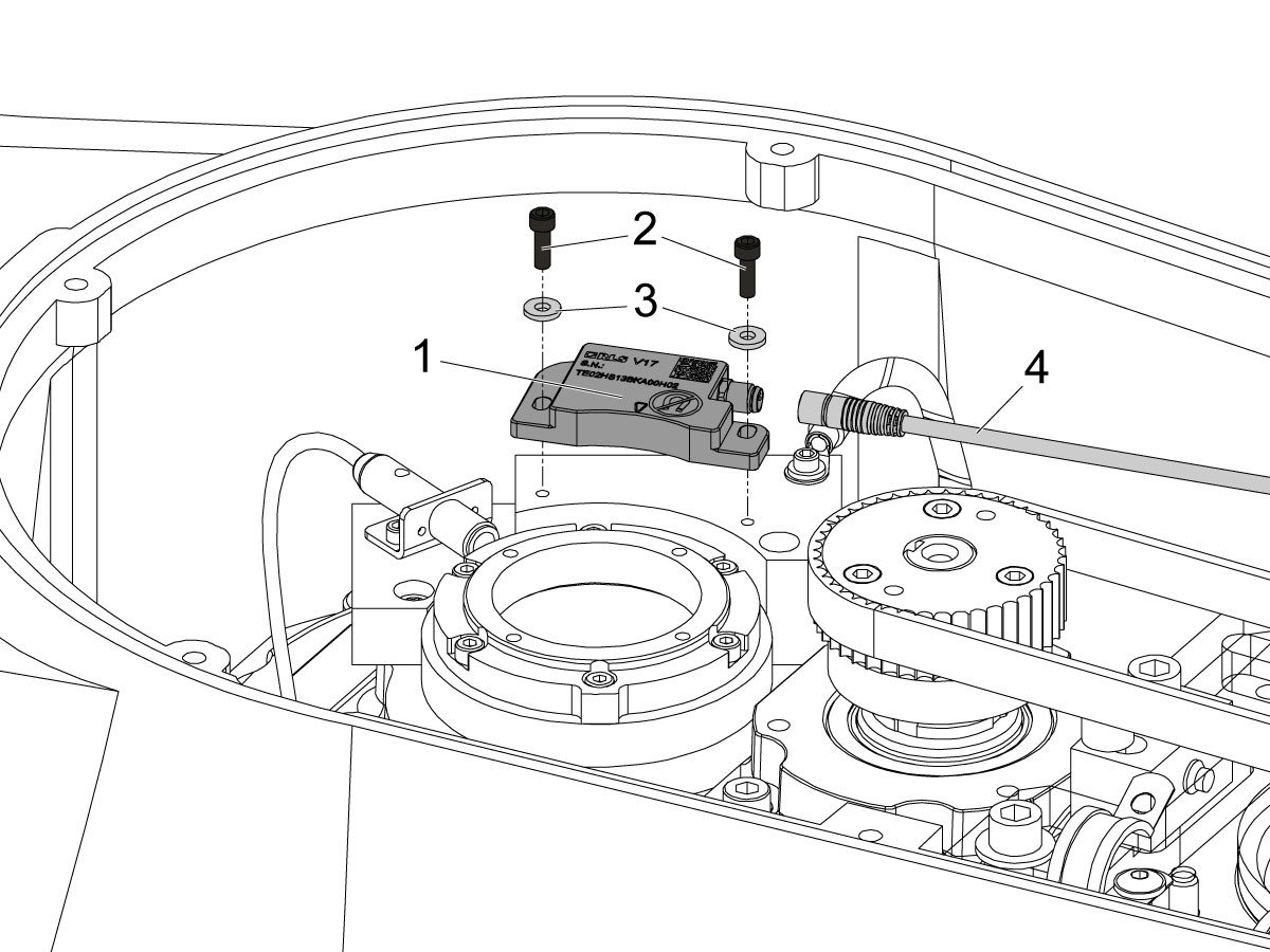

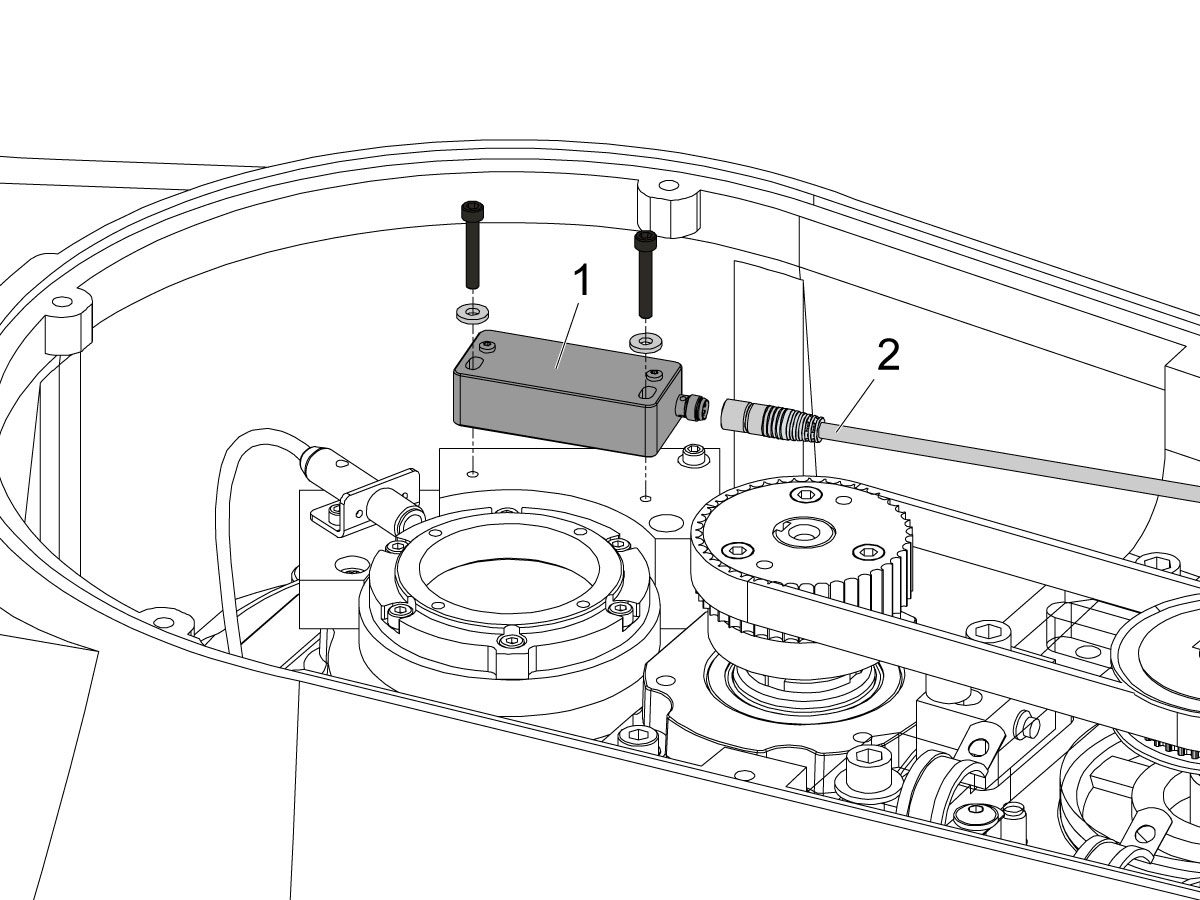

Uninstall the encoder read-head [1] by disconnecting the encoder cable [2] and removing the bolts and washers.
Install the ground cable to the encoder mount with the SHCS 8-32 x 3/8 bolt [3] and one of the three flat washers [2] found in the service kit.
6
Install the encoder read-head [1] from the service kit with the 2 SHCS 8-32 x 1/2 bolts [2] and remaining 2 flat washers [3].
 Note: Do not torque mounting screws yet.
Connect the encoder cable [4] to the encoder read-head.

Тоді змонтуйте та встановіть без затягування однокомпонентний блок кільця енкодера таким чином, щоб Z-імпульс знаходився в орієнтації, яку ви позначили на кроці 3.
 Поки що не затягуйте кріпильні гвинти.
8
Перевірте та задокументуйте биття на зовнішньому діаметрі втулки кільця енкодера шкали, використовуючи верхній діаметр, як показано на малюнку.
Якщо потрібно, відрегулюйте. Повне виміряне биття TIR має становити 0,0005" або менше.
Затягніть 4 болти втулки енкодера з моментом 30 фунт-сили-дюймів.

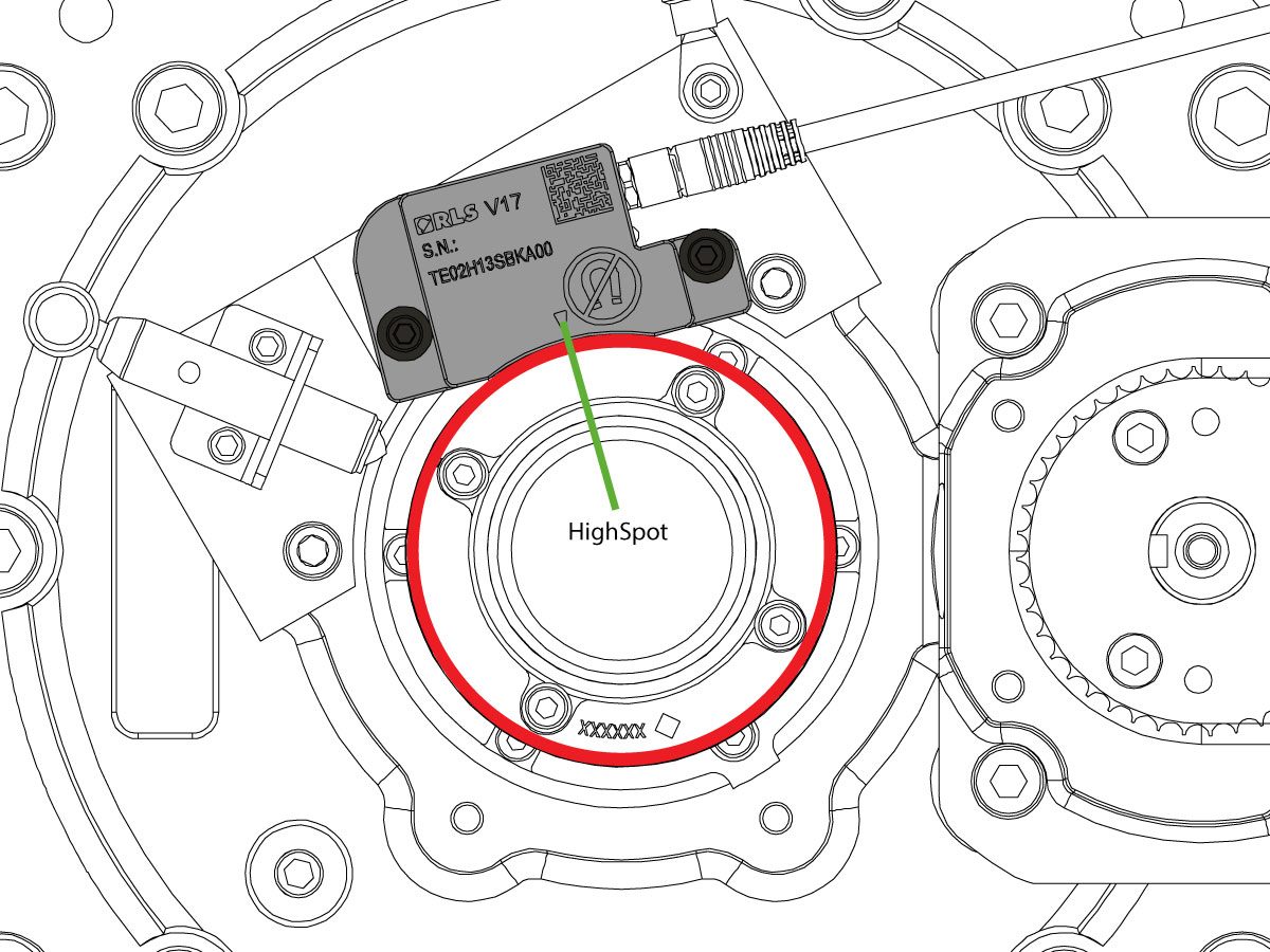

Відкрутіть 2 болти кріплення зчитувальної головки енкодер і зніміть її з кільця енкодер.
 Потім за допомогою індикатора знайдіть найвищу точку на зовнішньому діаметрі кільця енкодер.
Позначте цю найвищу точку маркером.
Потім поверніть вісь С так, щоб найвища точка була розташована, як показано на малюнку
  Примітка: Для цього кроку положення індикатора Trip-Flag та Z-імпульсу не мають значення.

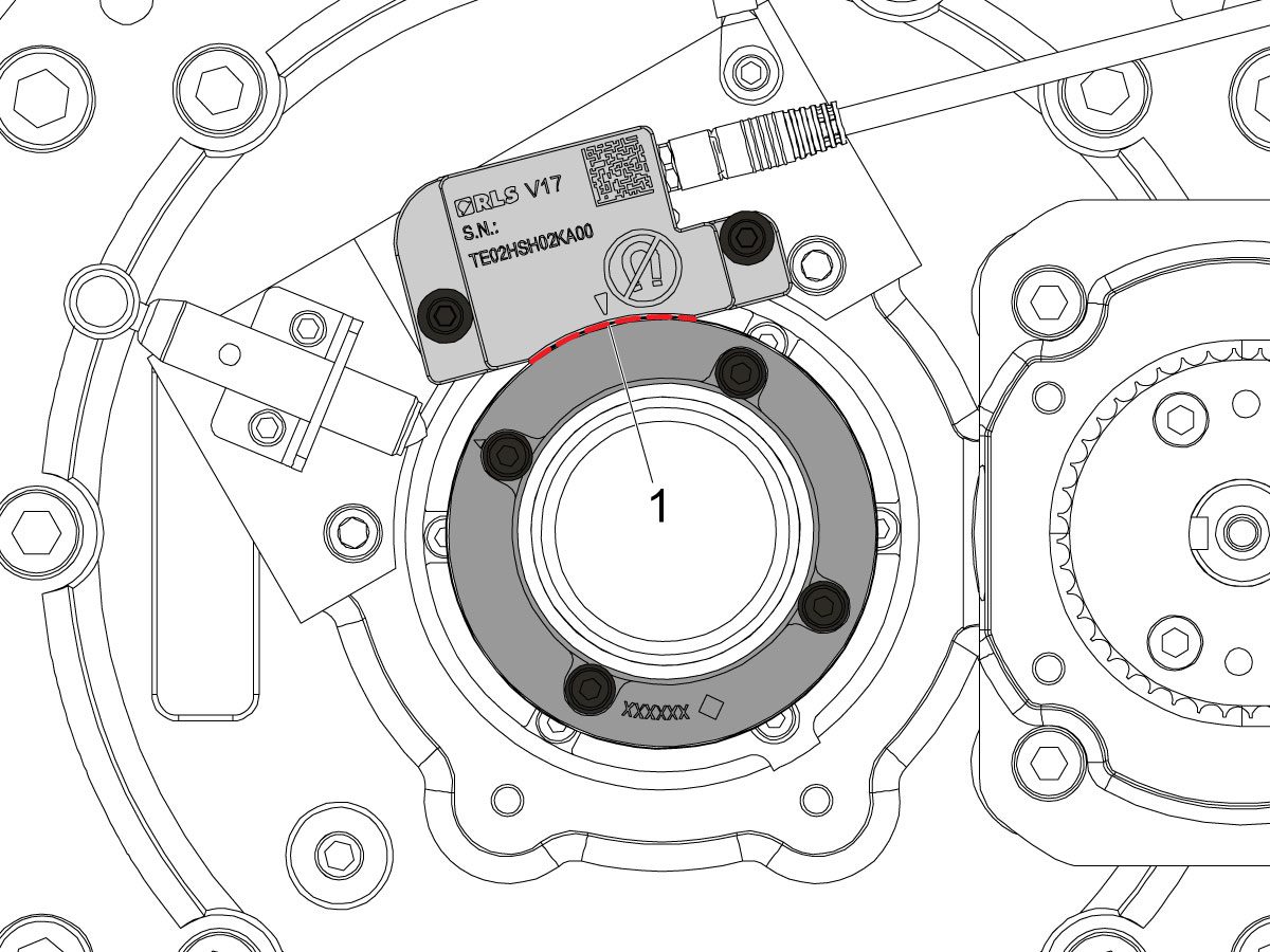

Установіть зазор між кільцем шкали і зчитувальною головкою, як показано [1],  за допомогою відповідної майларової регулювальної прокладки (0,008"). Не використовуйте металеву прокладку.
Затягніть два гвинти кріплення зчитувальної головки з моментом затягування 20 дюймів/фунт-силу.
Після затягування двічі перевірте зазор за допомогою прокладки, щоб переконатися, що зчитувальна головка не змістилася.
