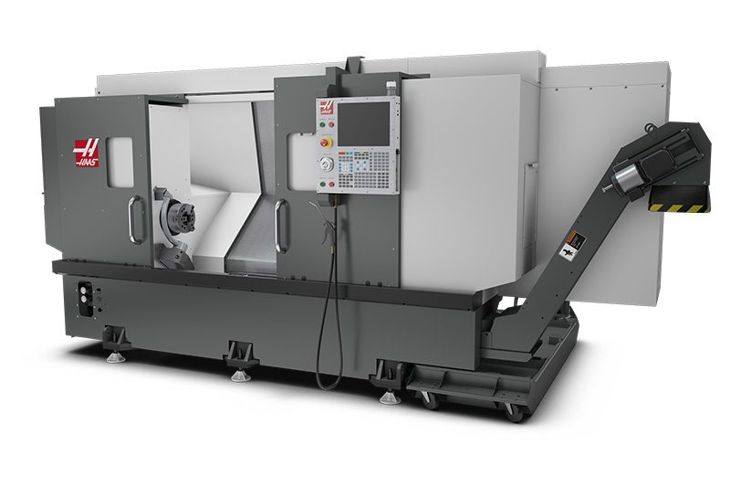

数控车削中心,能够加工 330 x 1,080 毫米 的最大部件尺寸和 63.5 毫米 的棒材最大直径
ST-20L 长床身车削加工中心进一步丰富了原有大型 Haas ST 系列的型号。ST-20L 可在保持出色的切割性能和紧凑型尺寸的同时,其 Z 轴行程和车削长度是标准 ST-20 的大约两倍,能加工更长的零件。ST-20L 从头开始重新设计,从而制造出更坚固、性能更好的设备。其可提供许多增强生产力的选项,并提供了更多前所未有的功能和价值。
  • 加工更长零件的 Z 轴行程多两倍
  • 标准可编程液压尾座,带 #4 莫氏锥度
  • 新铸件可增加硬度和阻尼性能
  • 符合人体工程学的日常操作设计
  • 安装在舱壁上的加长刀套为长刀具提供了间隙
  • BMT65 12 位刀塔产品
  • 固定支架保护措施产品,用于零件端面加工或超长零件支撑
