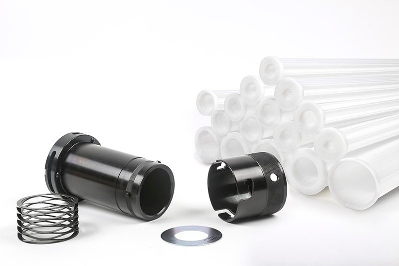

这款 Haas 车床必备安装套件可加工的最大棒材直径为 76 毫米,包括一套 Haas 精密主轴衬套、一件衬套导轨适配器,以及在车间安装 Haas 送料器所需的各种五金件,方便您立即开始制造部件。该套件仅在购买送料器时随同出售。
  • 包括衬套导轨适配器
  • 包括适合 10 毫米至 70 毫米直径棒材的 16 个精密衬套
  • 耐用、高密度的挤塑成型聚乙烯结构,使用寿命长

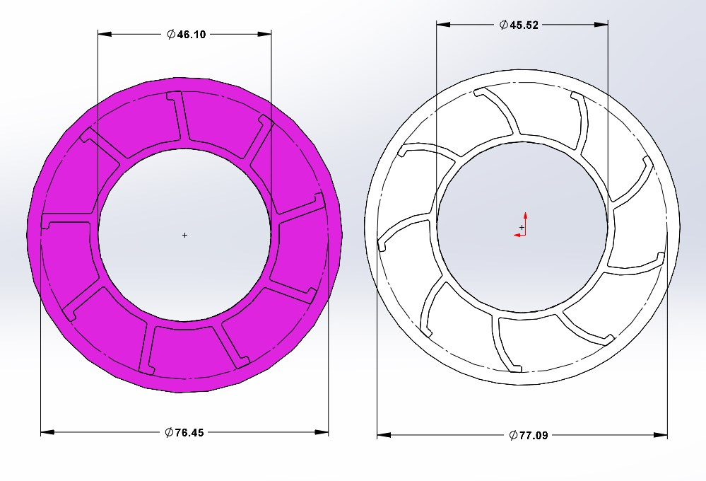

精度差异
这些精密主轴衬套的尺寸专门用于标准公制棒料,并具有拉管干扰拟合和更紧密的棒料间隙,以减少振动。 所有衬套均为 1220 毫米长。
包括尺寸:
10毫米、12 毫米、16 毫米、18 毫米、20 毫米、25 毫米、30 毫米、 32 毫米、
35 毫米、38 毫米、40 毫米、45 毫米、50 毫米、55 毫米、60 毫米、70 毫米
拉管干扰拟合 | 更紧密的棒料间隙
旧衬套
双尺寸 - 英寸/公制
新衬套
公制尺寸特定
45 毫米拉管中的 76 毫米棒料
