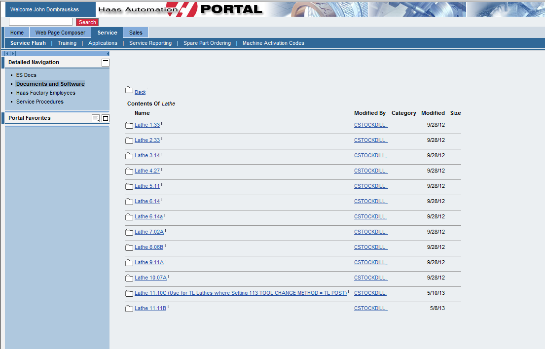

此过程告诉您如何设置 OL-1 软件,以便与气动筒夹锁紧器升级一起使用。
从门户的"服务"部分的"文档和软件"下载所需的软件版本。
 注意: 如果机器具有 8.xx 系列软件,则获取版本 L8.04Q 或更高版本。如果机器有 6.xx 系列软件,则获取最新的 6.08 软件。

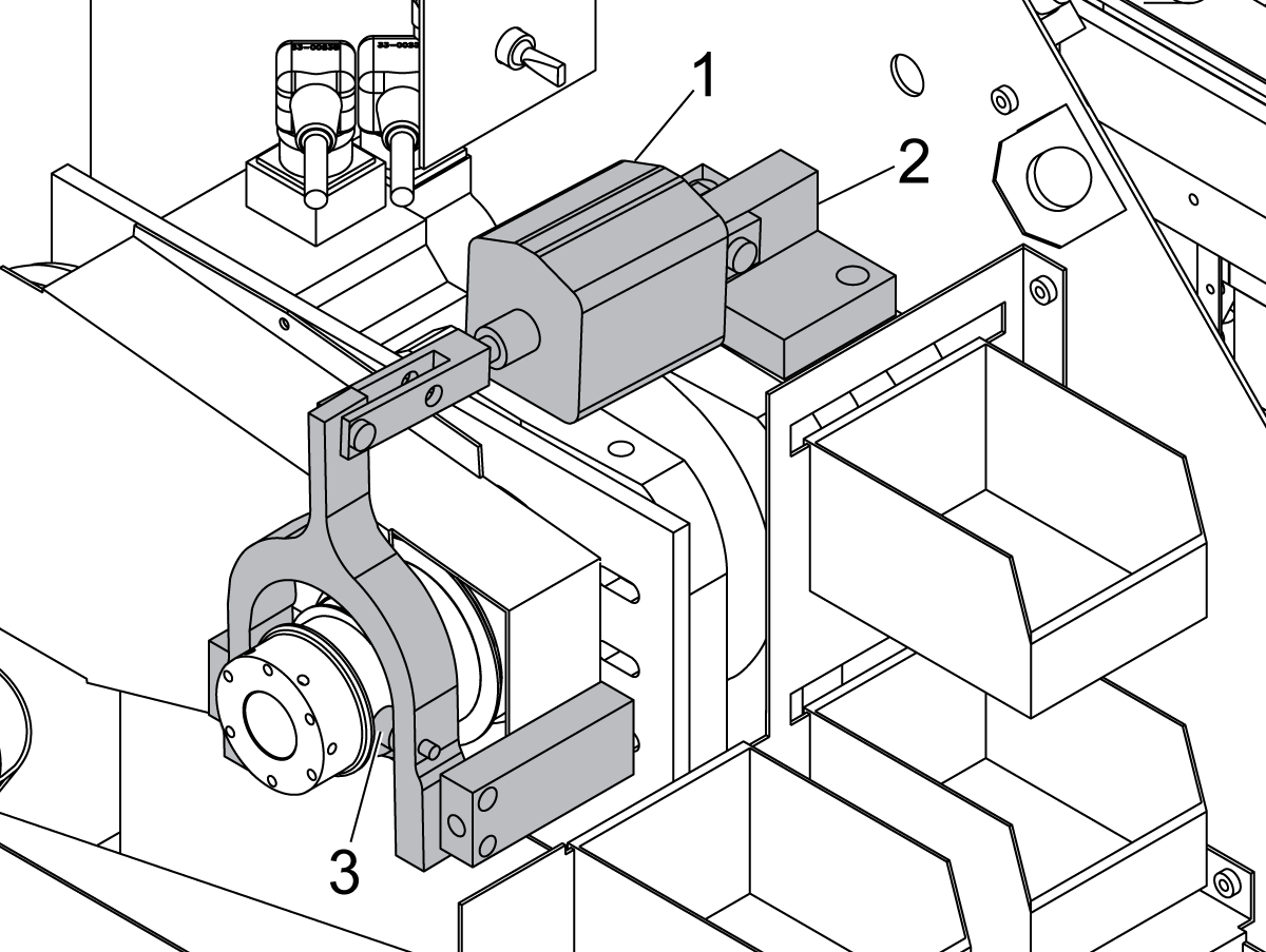

拆下气缸 [1] 和气缸安装 [2]。
安装新的气缸 [1] 和气缸安装 [2]。检查操纵杆 [3] 上的滚子状况。根据需要进行清洁或更换。
6
