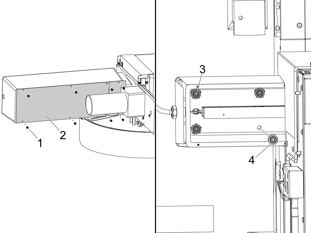

在对齐刀具更换器之前,请确保您具有 设置参数 257(主轴方向偏移) 和 设置参数 64(Z 轴刀具更改偏移).
拆下工具更换器支撑臂盖
推 EMERGENCY STOP(紧急停止)。
查找封面 [2] 用于支撑刀具更换器的臂。
拆下 (8) 套接字头盖螺钉  [1] 从封面。
注意: 两个螺钉在机器护罩外。
拉动外盖 出手臂。
松开四个六角头螺栓 [3] 持手臂到柱子。
仅删除 4 中的 1 个 HHB 把手臂抱到柱子上 [4].

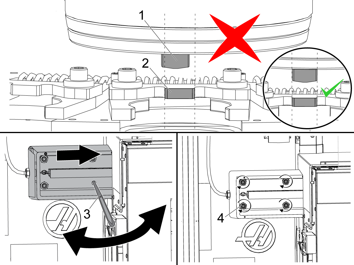

释放 EMERGENCY STOP(紧急停止)。
验证主轴中没有刀具。
前往 MDI 模式。推 ATC FWD.
推 FEED HOLD (进给暂停),同时转盘移动到主轴。
使用撬杆 [3] 移动工具更换器。
移动刀具更换器,直到刀具对齐键 [2] 与主轴对齐 dog [1]。
拧紧将工具更换器支撑臂固定在柱上的 (4) 六角头螺栓 [4]。
将螺栓扭矩拧至 80 Ft-lbs (356 N-m)。
推 循环开始 完成工具更改。
安装工具更换器臂盖。
安装 (8) 工具更换器臂盖螺钉。
进行一些工具更改,并确保工具更换器均匀地接合工具。
