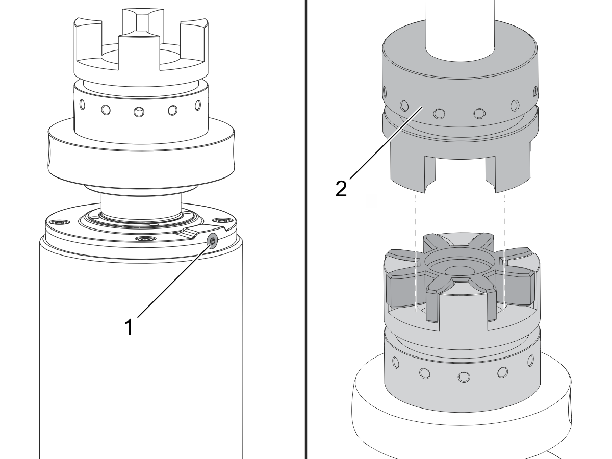

Spindle Removal
أزل لوحات غطاء رأس عمود الدوران.
أزل لوحة علبة المحرك الأمامية.
أزل مباعد الهواء الأمامي [1].
افصل أنبوب تشحيم عمود الدوران.
قم بإزالة تركيبة تشحيم عمود الدوران بزاوية 90 درجة [2].
قم بتركيب 1/8" سدادة NPT [3]‎ في منفذ تركيبة الزيت على عمود الدوران. قم بتركيب السدادة [3] في وضع متساطح مع سطح عمود الدوران أو أسفله.
قم بفك البراغي (4) التي تثبّت المحرك في لوحة التركيب. لا تأزل البراغي.
ضع حلة زيت [3] على الطاولة للتعرف على جميع تسريبات الزيت.
قم بفك (6) برغي عمود الدوران [1] بمقدار (لفتين) تقريبًا.
ضع الغطاء الواقي [2] على مُقَدِّمَة عَمُودِ الدَّوَرَانِ.
 تنبيه: يلزم تركيب الغطاء الواقي. فإنه يمنع الضرر الذي يلحق بالمغزل عندما يمس الجدول في الخطوة التالية.

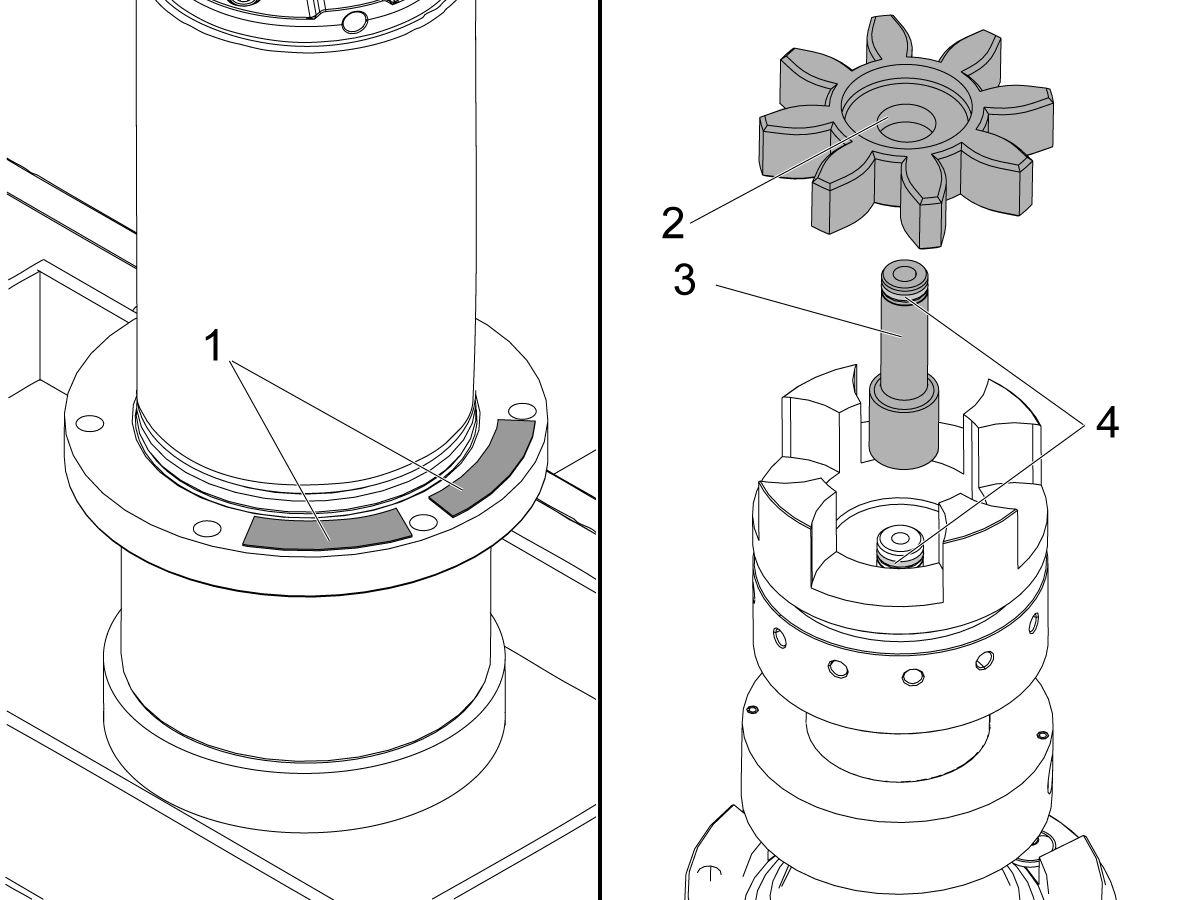

أزل براغي عمود الدوران (6).
حرّك المحور Z ببطء في الاتجاه الموجب (+) حتى يخرج المغزل تمامًا من رأس المغزل.
أزل الرفادات [1].
إزالة هذه الأجزاء:
  • قارنة العنكبوت [2]
  • أنبوب النقل [3]
  • الحلقات الدائرية [4]
Spindle Installation Preparation
قم بزعزعة المحور Z في الاتجاه الموجب (+) إلى أعلى النقل.
قم بتنظيف شفة عمود الدوران [1] وسطح رأس عمود الدوران [2] وصقلهما حيث ستلامسهما شفة عمود الدوران.
استخدم أنبوب النقل الصحيح للماكينة.
  • مستدق 40؛ 8000/10000/12000 rpm؛ عمود دوران مضمن؛ استخدام 20-6935: SPINDLE TRANSFER TUBE INLINE 12K
  • سلبة 40؛ 15000 لفة في الدقيقة؛ مغزل مضمن؛ استخدام 20-6927: SPINDLE TRANSFER TUBE INLINE 15K RPM
قم بوضع طبقة رقيقة من شحم ليثيومي على هذه الأجزاء:
  • قارنة العنكبوت [1]
  • أنبوب النقل [2]
  • الحلقات الدائرية [3]
ضع أنبوب النقل في عمود الدوران.
ضع قارنة العنكبوت.
ضع السندات في نفس موقع المغزل السابق.

احتياطات اقتران المغزل والمحرك
Updated
 تنبيه: سيحدث تلف بالمحمل إذا تم وضع أي حمل على أسطوانة عمود المحرك أو لم تتم محاذاة القارنات أثناء التركيب.
تحذير: قد تصبح أسطوانة عمود المحرك غير متسقة إذا تم تثبيت عمود الدوران بشكل غير صحيح.
قبل تثبيت المغزل تخفيف البراغي تصاعد المحرك على الأقل نصف بوصه.
في حالة محاذاة المسامير مع المقرنة بشكل غير صحيح، سيرتفع المحرك بشكل مرئي بدلاً من نقل كل قوة دافعة للمحور إلى عمود المحرك ويحدث تلفًا في المحامل.
هرول ببطء محور Z في الاتجاه السلبي (-) على المغزل.
احرص على محاذاة مقرنة المغزل ومقرنة المحرك مع مقرنة العنكبوت [1].
تنبيه: يمكن أن تتسبب محاذاة المقرنات بشكل غير صحيح في تلف المحامل.
حرّك المحور Z ببطء في الاتجاه السالب (-).
تأكد من أن المقرنات تعمل بسلاسة.
تأكد من أن المغزل يرتكز في تجويف تجويف المغزل. ركّب براغي (6) المغزل الستة [2]. اضبط عزم دوران البراغي. ارجع إلى مواصفات عزم دوران قفل Haas.
