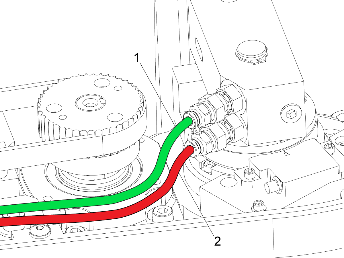

Začněte montáží pneumatického potrubí [1], které se nachází uvnitř C-těla stroje.
Utáhněte upevnění zástrčky NPT 1/4" [2] k jednomu portu.
Utáhněte 2 mosazné armatury 1/4" [3] na úhlové porty.
Utáhněte 2 ocelové armatury ORB6M NPT 1/4" [4].
Namontujte 4 O-kroužek 2-212 [5] do drážek rozvodného potrubí .
Připojte3portovou rotační spojovací osu k nástavci 3portové rotační spojovací osy pomocí[2] SHCS 1/4-20 X 5/8 ujistěte se, že O-kroužek 2-011 [1] je usazen v dutinách hřídele.

Vzduchové potrubí protáhněte černou trubkou, která vede středovým otvorem a rozvodem upínání obrobku.
Veďte opačné konce vzduchového vedení k horní části skříně maziva.
Veďte hadice přes těleso osy B a do hydraulického potrubí podle obrázku.
Pomocí suchých zipů [1] a kabelových svorek úhledně veďte kabely k pneumatickému rozvodnému potrubí.
Hadice svorky označená zeleně  [1] odkazuje na spojky, jak je znázorněno na obrázku.
Uvolňovací hadice označená červeně [2] jde na spojku, jak je znázorněno na obrázku.
