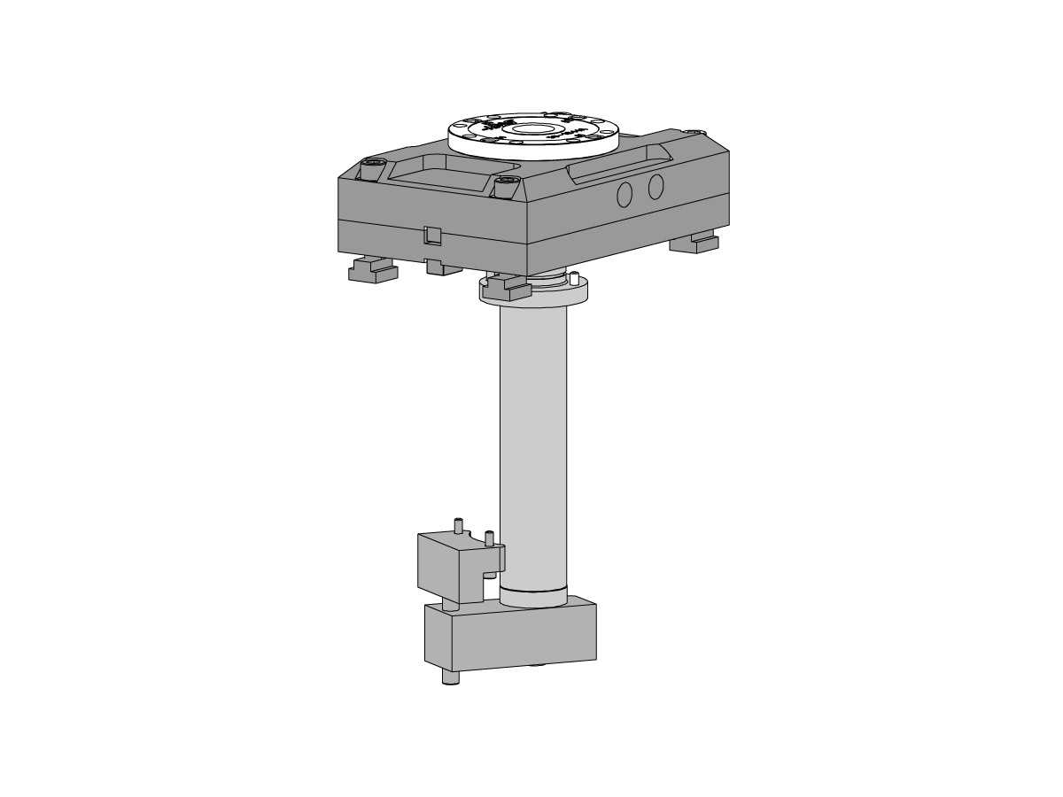

ゼロポイント受信機は組み立て済みの状態で出荷され、テーブルに固定する必要があります。
受信機の再組立てが必要な場合、または必要なすべてのコンポーネントが揃っているか確認する場合は、以下の手順を参照してください。

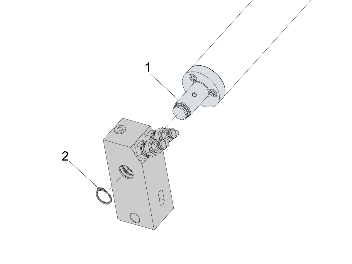

クランプアセンブリを上下逆さまにします。
誘電性グリースを使用して、3つのOリングをクランプアセンブリに取り付けます。
最小のOリングをクランプポート[1]に取り付けます。
図に示すように、大きなOリング[2]と中型のOリング[3]をクランプアセンブリに取り付けます。
クランプアセンブリ[1]をゼロポイント受信機[2]に取り付けます。
クランプポート[3]がパレット受信機プレート[4]のポートと整列していることを確認します。
注意:クランプポートが整列していない場合、ゼロポイントが適切にクランプ/クランプ解除しません。

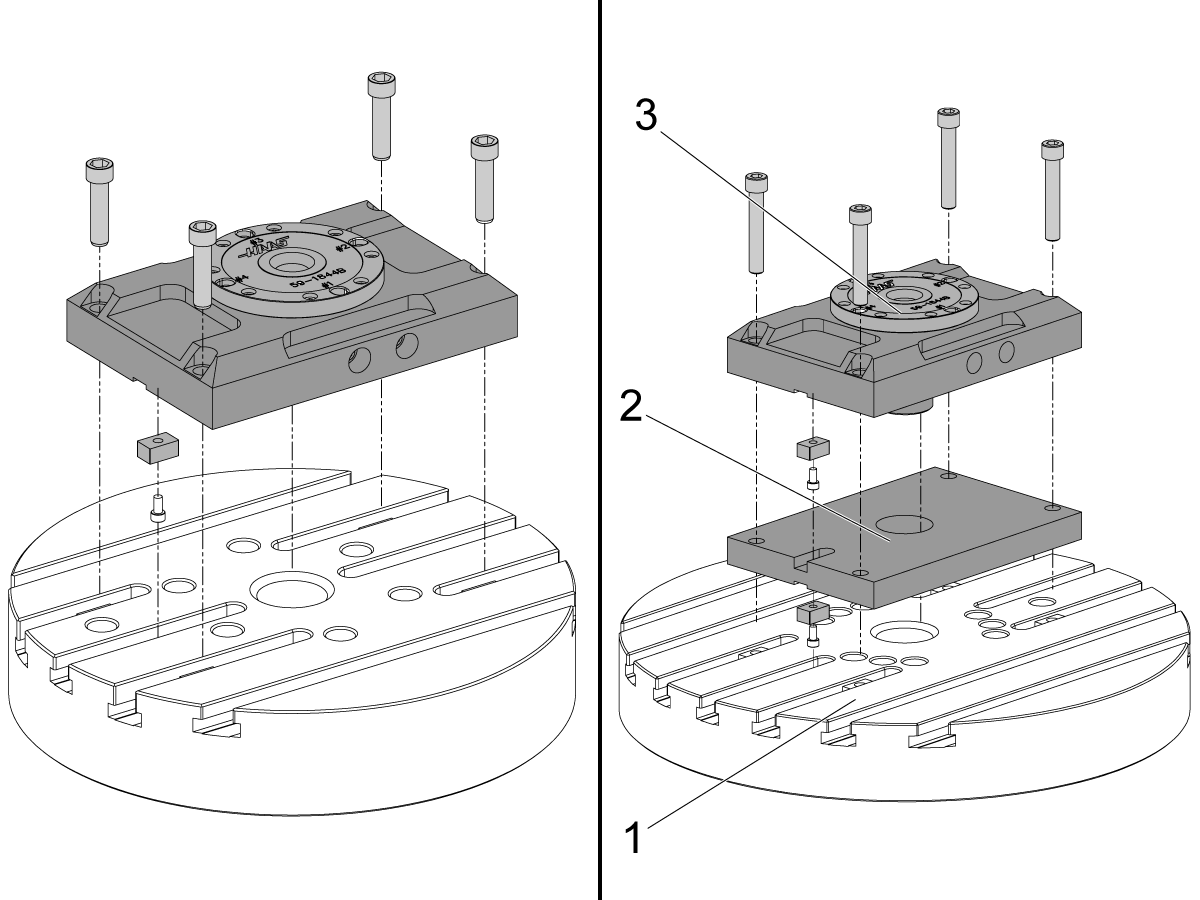

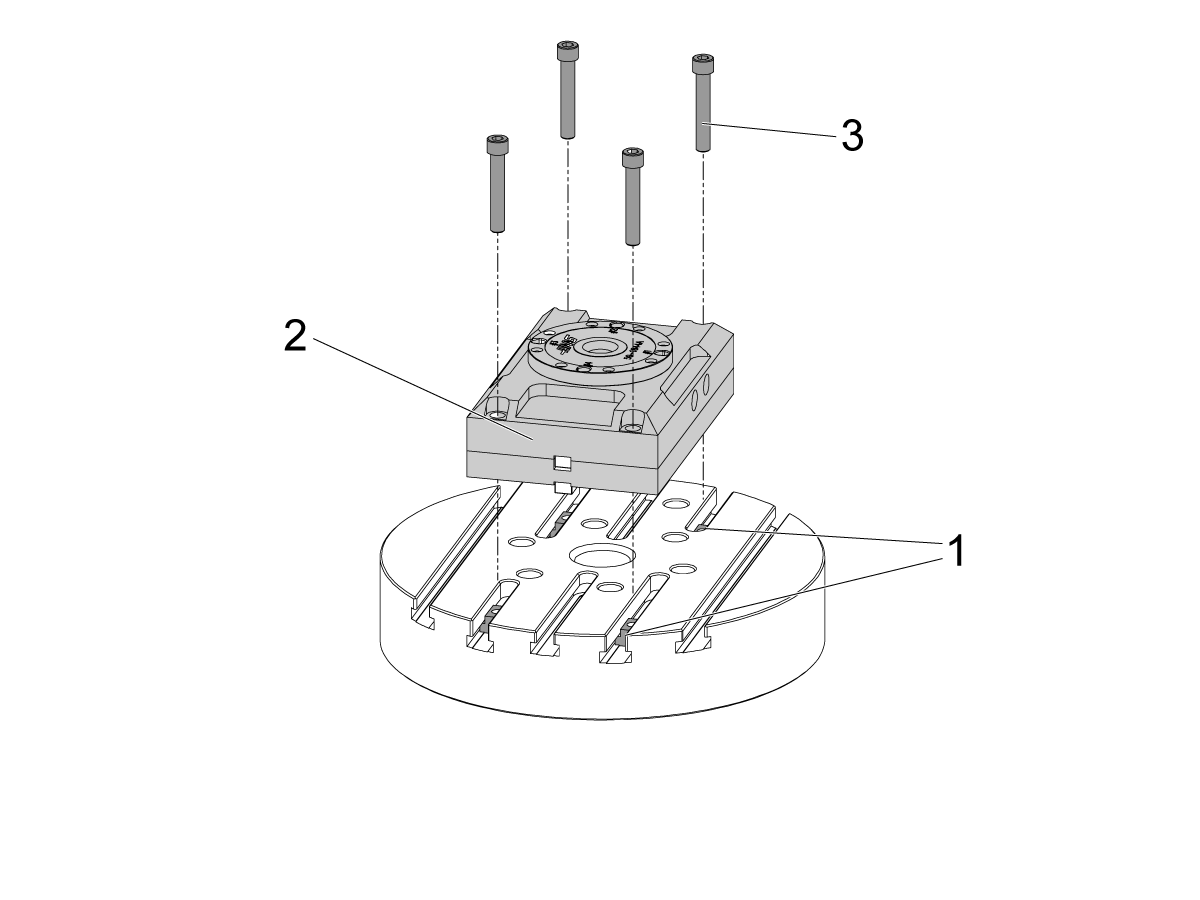

整列キー[1]をパレット受信機プレートスペーサー[4]とパレット受信機プレート[3]に配置します。
M6 x 1 x 12MM SHCS [1]を使用して、整列キー[2]をプレートに固定します
仕様の要求に合わせたトルクでボルトを締めます。
SHCS ½-13 X 3.5"ボルト[5]を使用して、パレット受信機プレート[3]をパレット受信機プレートスペーサー[4]に整列させます。
SHCS ½-13 X 3.5"ボルト[1]と1/2-13 5/8 WIDE Tスロット[2]を使用して、図に示すように方向でゼロポイント受信機[3]をテーブルにボルトで固定します。

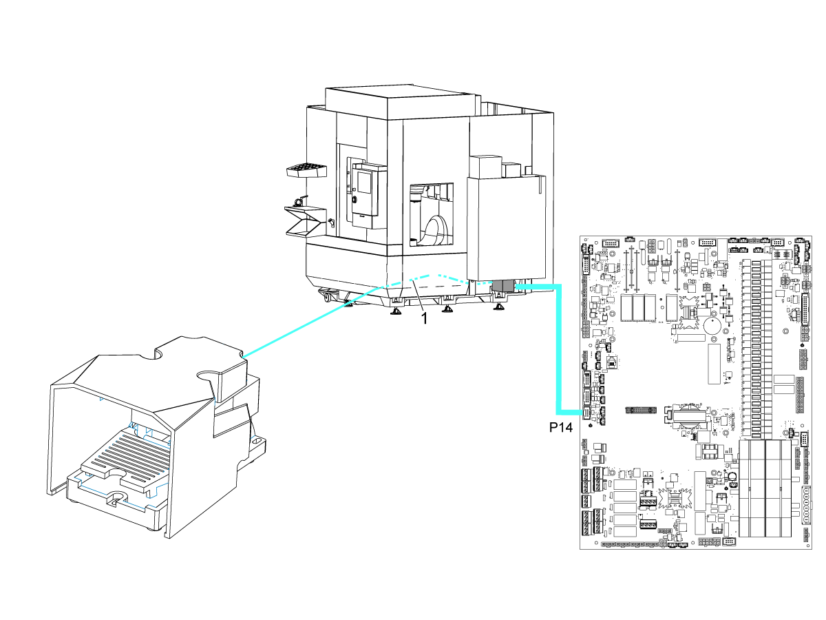

フットペダルケーブル[1]を、I/OボードのP14に取り付けます。
そこからケーブルを機械のフロントスカートの穴に通します。
フットペダルケーブル32-1286を、機械のフロントスカートに配線されたもう一本のケーブル32-1303 [1]に接続します。
注意:機械のスカートに配線されるケーブルは、ケーブル32-1303 [1]である必要があります。フットペダルにすでに配線されている別の部品番号のケーブルがある場合は、ゼロポイント対応キットに含まれている32-1303ケーブルに交換する必要があります。

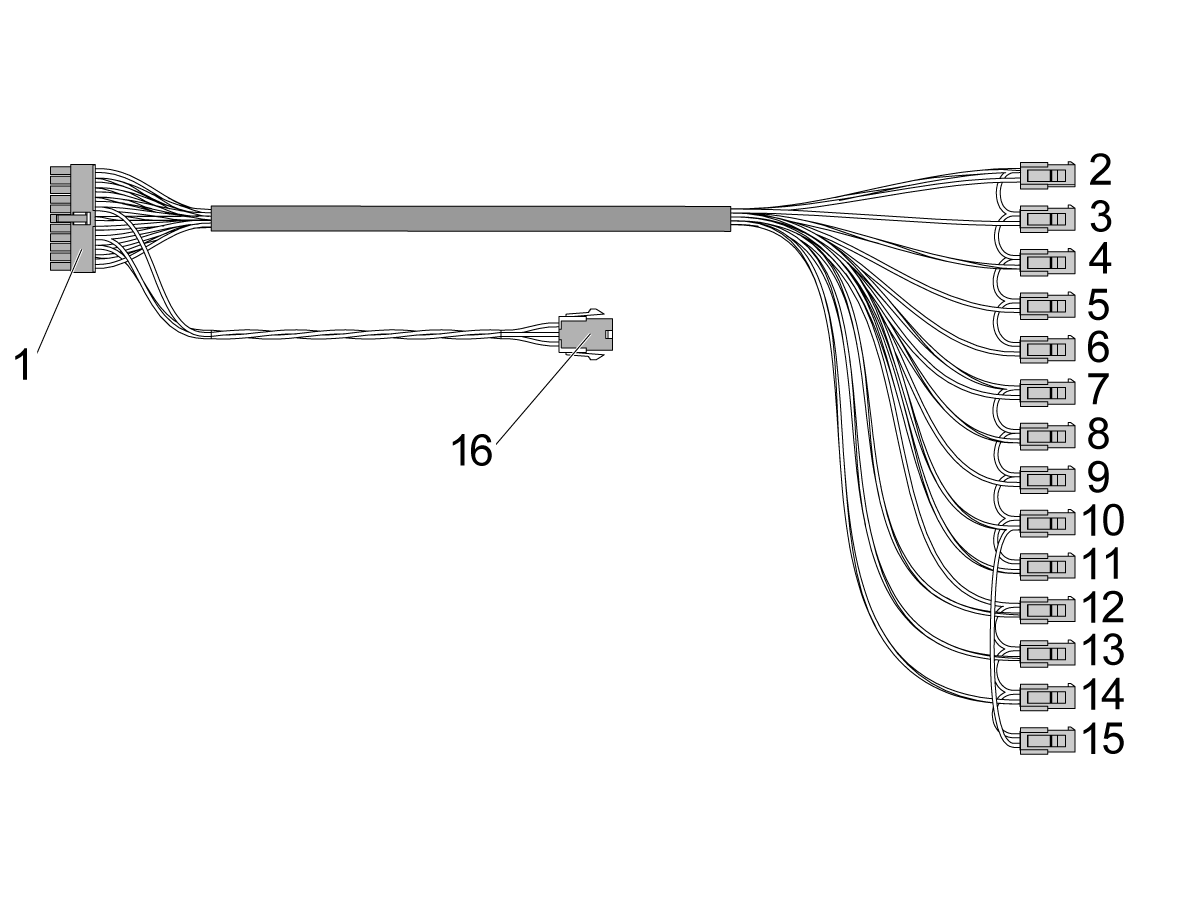

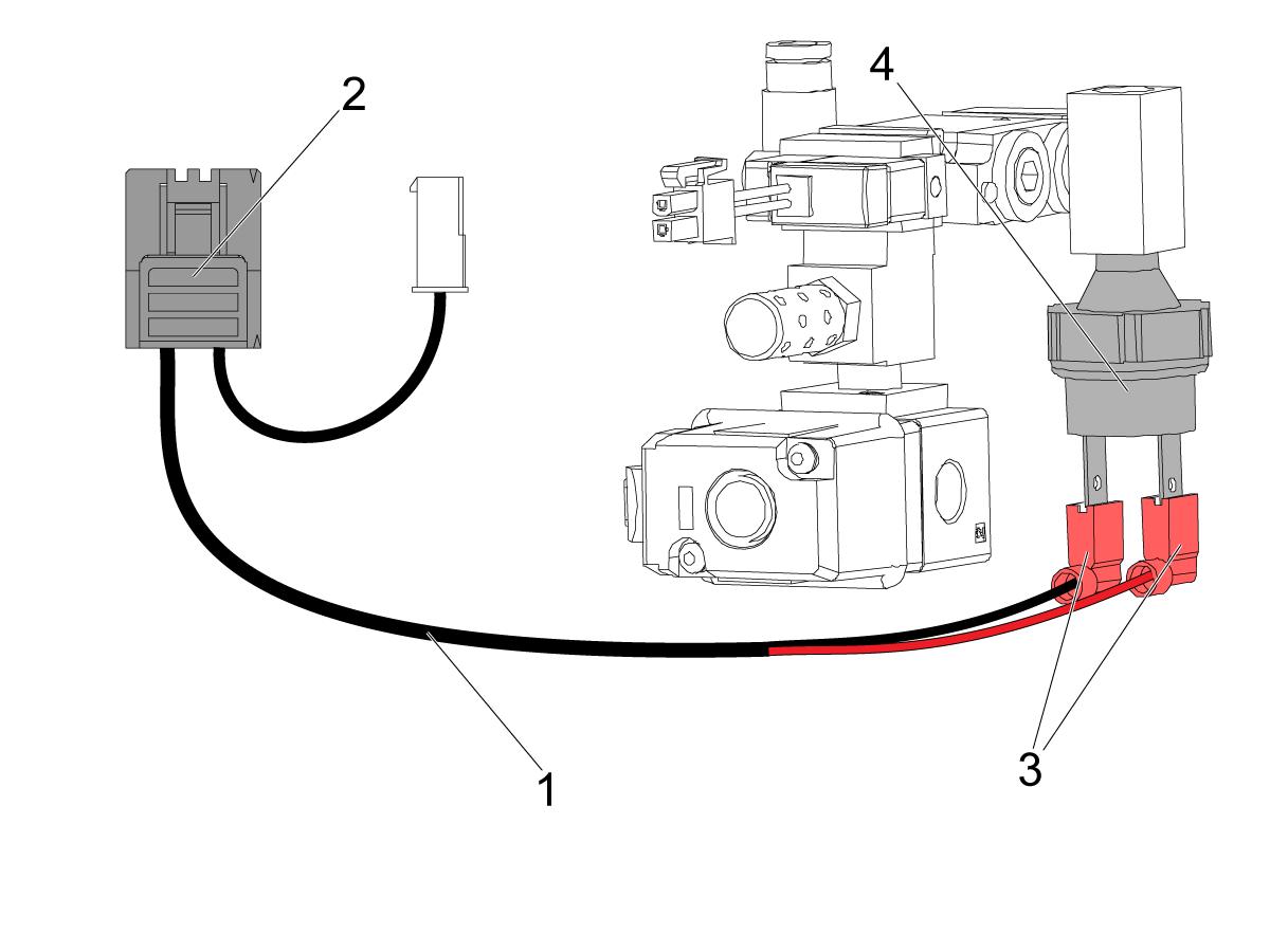

図のように、ケーブル33-1359 CBL AIR VISE PRESS SWS PP ROBOT 12FT [1]を圧力センサーに接続します。
ケーブルをI/Oボードに戻し、キットに付属のアダプターケーブルを使用してP13に差し込みます。
注意:圧力センサーは、赤いホースが接続されているフィッティング上にある必要があります。このセンサーは、ゼロポイントがクランプされていることを確認します。
6
ケーブル33-1355 CBL DUAL AIR VISE ROBOT LOAD STATIONをIO PCBのP36 [5]に接続します。必要に応じて、クーラント補充をピグテールに接続します。
もう一方の端をエアブースターに直接配線します。
V-1端[1]を、機械[4]のゼロポイントにつながるソレノイドに接続します。
V-2端[2]を積載ステーションのゼロポイント[3]につながるソレノイドに接続します。

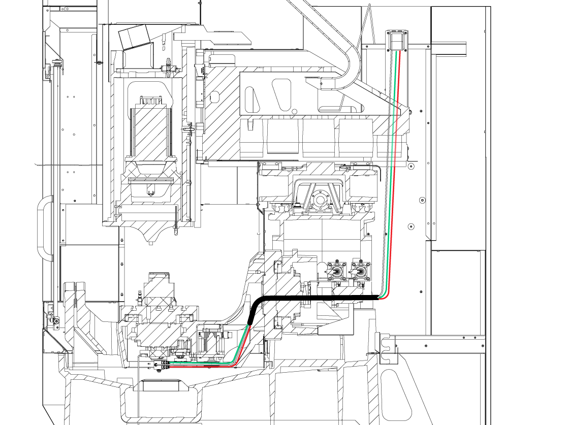

シングルゼロポイント対応キットの目的は、空気圧をチルトロータリーの本体を通してシングルゼロポイントクランプに送るようにすることです。これを取り付けるには、プラッタを取り外し、機械のB軸を回転させる必要があります。この手順を開始する前に、これが可能であることを確認してください。

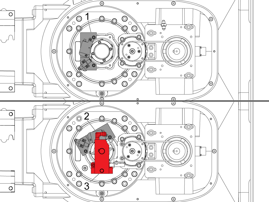

まず、機械のCボディの内側にある空圧式マニホールド[1]を組み立てます。
NPT 1/4"プラグフィッティング[2]をシングルポートに締め付けます。
2つの真ちゅう製1/4"フィッティング[3]を角度付きポートに締め付けます。
2つのORB6M NPT 1/4"スチールフィッティング[4]を締め付けます。
4つのOリング2-212 [5]をマニホールドの溝に取り付けます。
注記: 4つのOリングを、マニホールドブロックの上面の溝にひとつおきに取り付け、取り付けた各Oリングの間に空の溝を1つ残します。

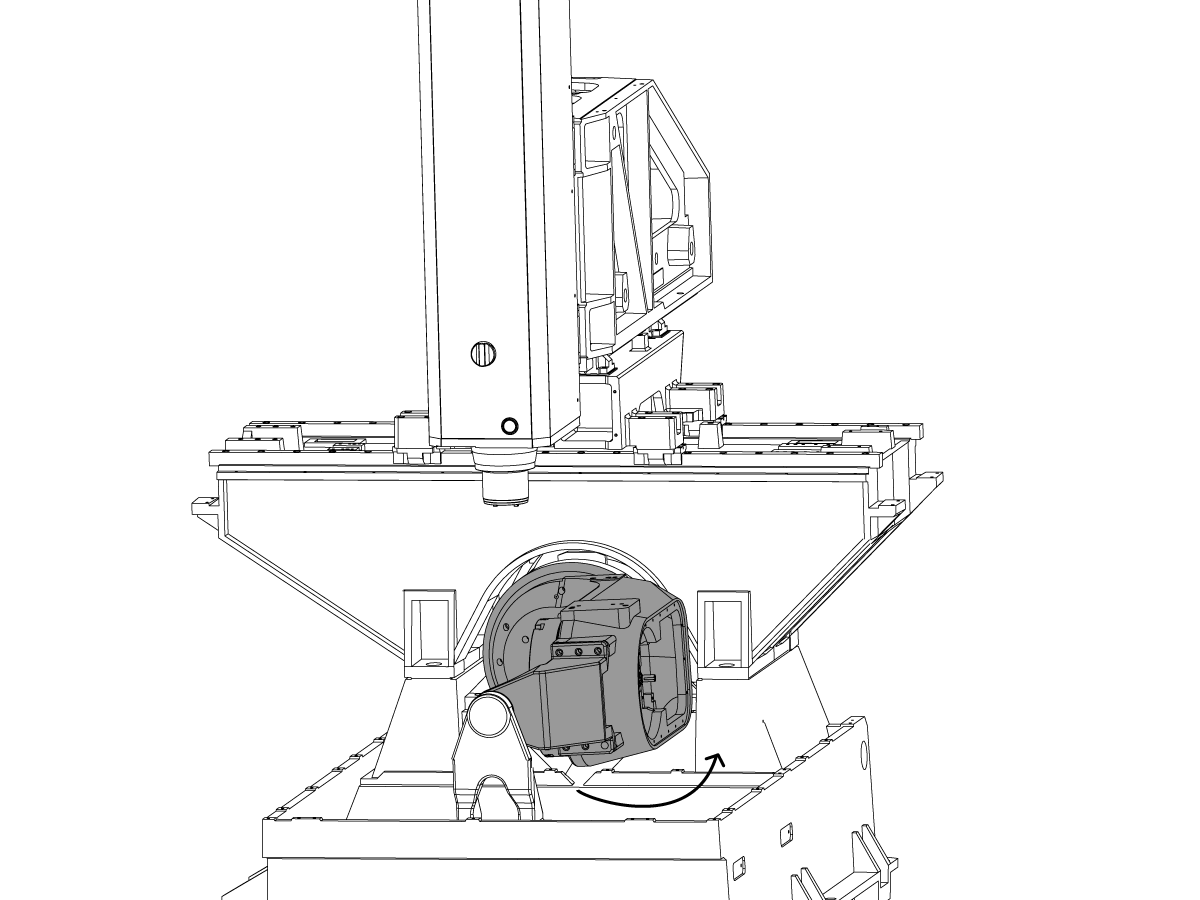

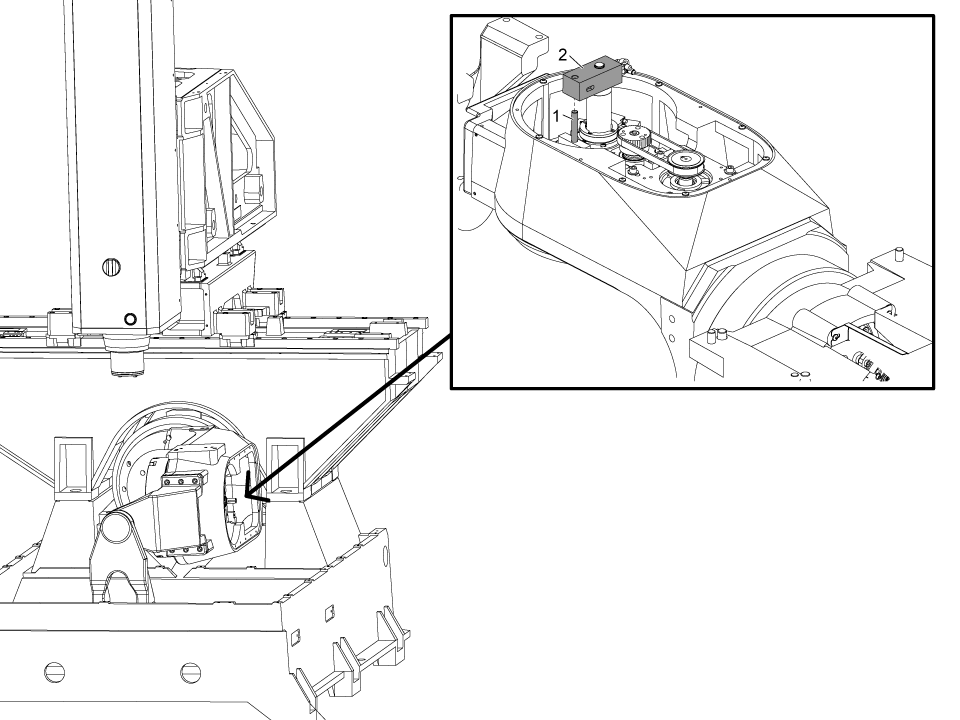

B軸を+90度回転させ、カバー[1]を取り外します。B軸を0度の元の位置に戻します。
このカバーは、ゼロポイント対応後付けキットに含まれているカバーと交換されます。

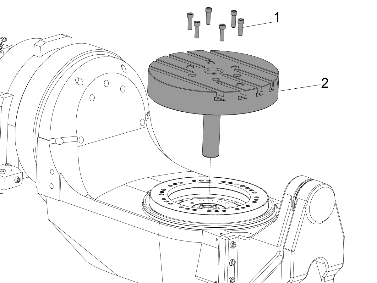

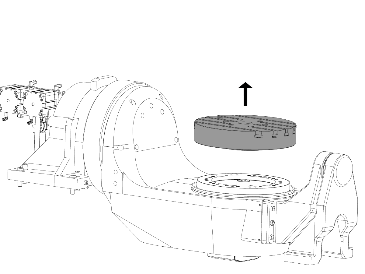

以下にリンクされているUMC C軸プラッタ交換の取り外しのセクションに従って、プラッタを取り外します。
 警告:プラッタを取り外す前にシステムを減圧しないと、プラッタの取り外しでブレーキが永久に損傷する可能性があります。
注記:プラッタを取り外す前に、プラッタの向きをメモして、後で同じ向きでプラッタを取り付けるようにしてください。
UMC C軸プラッタの交換
UMCロータリーユニット–重量リファレンスガイド

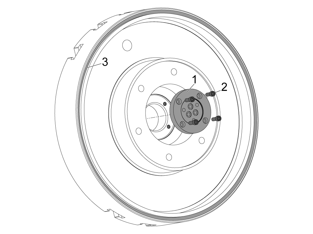

プラッタをベンチに置き、SHCS 1/4-20 X 5/8 [2]を使用して、カップラ[1]をプラッタにボルトで固定します。
プラッタがベンチに置いて、キットに含まれているフェルトストリップを溝[3]に挿入します
注意:UMCがプラッタを交換しない場合は、すでに溝にあるフェルトストリップを再利用します。

9
1/4-20 X 1 1/4ボルト[3]を使用して、カップラをシャフトアセンブリ[1]に取り付けます。Oリング2-011 [2]がシャフトの空洞内にあり、ボルトが取り付けられている場所にはないことを確認してください。
10
M12ボルト[1]を使用して、カップラとプラッタアセンブリ[2]をロータリーに戻します。
この時点では、トルクをかけずに、ボルトを軽く締め付けておきます。
プラッタを正しく再取り付けする方法の詳細については、以下のリンクにあるUMC C軸プラッタの交換の取付けセクションに従ってください。
UMC C軸プラッタの交換
11
ゼロポイント受信機は組み立て済みの状態で出荷されます。機械のタイプに応じて、受信機には異なる特徴があります。
UMC-500
  • 左の画像に示すように、ゼロポイント受信機アセンブリにはスペーサープレート[2]がありません。
UMC-750/1000:
  • 右の画像に示すように、ゼロポイント受信機アセンブリには、プラッタ[1]と受信機[3]の間にスペーサープレート[2]が取り付けられています。
注意:ゼロポイント受信機は組み立て済みの状態で出荷されます。以下の手順を参照して、アセンブリに必要なすべてのコンポーネントが含まれており、受信機が機械に適合していることを確認してください。

14
パレット受信機プレート[3]とプラッタスペーサープレート[4]に整列キーを配置します。
2本のM6 x 1 x 12MM SHCS[2]を使用して、整列キー[1]をプレートに固定します。
注意:プラッタスペースプレート[4]は、UMC-750およびUMC-1000機械でのみ使用できます。UMC-500機械では、画像に示されているスペーサープレートは必要ありません。

受信機は、プラッタのTスロットに配置されている4つのTナットで固定されています。
4本のSHCS[3]を使用して、パレット受信機[2]をTナット[1]に固定します。
注意:スパッドは画像には示されていませんが、プラッタのセンターボアに配置されているはずです。スパッドは、受信機をプラッタに固定する前に、パレット受信機[2]に取り付ける必要があります。
17
B軸を90度回転します[1]。
18
M6ボルト[4]を使用して、回転防止ブロック[3]をギアボックスに取り付けます。
読み取りヘッドが構成[1]にある場合、それを位置[2]に時回転する必要があります。これには、機械の補正を再度実行する必要があります。
読み取りヘッドが構成[2]にある場合、補正をやり直す必要はありません。
スイベルチェッカーの借り入れについては、サービスにお問い合わせください。
19
空圧式マニホールドに回転防止ドウェルピン[1]を挿入して、ステップ1のマニホールドアセンブリ[2]を取り付けます。
20
シャフトアセンブリを空圧式マニホールドに取り付け、スナップリング[2]をシャフトの溝[1]に取り付けます。
注:スナップリングの溝がシャフトに見えない場合は、一部のボルトが完全に締められていないか、ドウェルピンをマニホールドにさらに押し込む必要があります。
フットペダルを、機械のフロントスカートからのケーブル[1]に接続します。
注意:すでにP14にフットペダルケーブルが接続されている場合は、それがケーブル32-1303であることを確認してください。これには、ロボット積載ステーション用のP14につながる追加のケーブルがあります。

センターボアを通り、ワーク保持マニホールドに至る黒い導管にゼロポイントエアラインを配線します。
ゼロポイントエアライン[1]の反対側の端をエアブースターに配線します。
注記:ゼロポイント用ホースが高圧ホースであることを確認してください。
図のように、ホースをB軸本体から空圧式マニホールドへと引っ張ります。
ベルクロタイ[1]とケーブルクランプを使用して、ケーブルを空圧式マニホールドに配線します。
緑色で示したクランプ解除ホース [1]を、図のようにフィッティングに接続jします。
赤色で示したクランプホース[2]を、図のようにフィッティングに接続します。
緑のジップタイで識別されているソレノイドのクランプ解除ポート[1]に、緑色のホースを接続します。
赤いジップタイで識別されているソレノイドのクランプポート[2]に、赤色のホースを接続します。
付属の外径1/4インチの赤色ポリエチレン製高圧ホースを使用して、エアブースターをマニホールド[1]に接続します。

ケーブル33-1532 - エア潤滑ソレノイドケーブルを、パレットクランプ解除[16]用のピグテール付きコネクタを使用して、IO PCBのP35に接続します。
ケーブルを潤滑パネルに配線して、すべてのソレノイド電源ケーブルに次の接続を行います。各コネクタの色は次のとおりです。
[2] PulseJetソレノイド - 白と紫
[3] 自動ドア - グレー
[4] TRPクランプ解除 - 黄と黒
[5] スピンドルエア - 紫
[6] スピンドル潤滑 - 白
[7] 最小潤滑グリース - 白と赤
[8] オープンドアインターロック - 白と茶
[9] 自動エアガン(AAG) - 赤
[10] TSCパージ - TABエア[15]への白とオレンジと黄色のジャンパー
[11] SMTCポケットU/D - 白と黒
[12] UMC自動ウィンドウ - 白と黄
[13] 洗浄ソレノイド - 白とグレー
[14] パレットエアーブラスト - 白と緑
[15] TSCパージ[10]からの工具エアーブラストエア(TAB)の黄色のジャンパー

図のように、ケーブル33-1307 CBL AIR VISE PRESS SWS PP ROBOT 21FTを圧力センサーに接続します。
