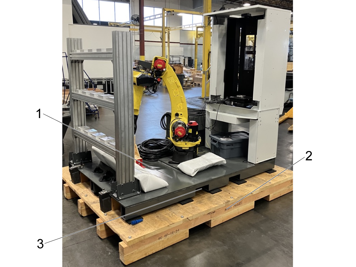

RPL - Remove Shipping Brackets
RPLパレット[1]は、輸送用パレット[2]から取り外す必要があります。
フォーク[3]のスロットを通してフォークリフトでRPLパレットのみをピックアップします。
注意:RPLパレットを輸送用パレットから移動させる間は、輸送用ブラケットを取り付けたままにしておきます。
RPLは、いくつかの輸送用ブラケットによってブロックされています。
ロボット輸送用ブラケット[1]は、パレット[2]のベースに固定されています。
積載ステーション[3]は、木製ブレース[4]で固定されています。
パレットシェルフ[5]は、ストリンガー[6]によって積載ステーションブレースに固定されています。
最初にパレットシェルフから木を取り除きます。次に、積載ステーションから木製ブレースを取り外します。
注意:ロボットの輸送用ブラケットは、ロボットを輸送用ブラケットから離してジョグすることにより、最も容易に取り外せます。ロボットのセットアップと有効化が完了するまで、この輸送用ブラケットを取り外すのを待ちます。

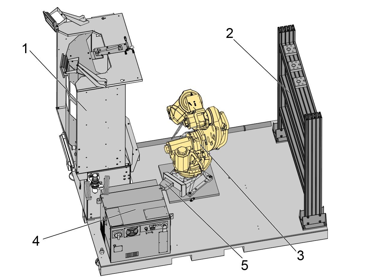

RPL - Pallet Installation
パレットには、次のコンポーネントが取り付けられています。
  1. オペレーター積載ステーション
  2. パレットシェルフ
  3. HRP-2ロボット
  4. HRP制御ボックス
電気コネクタ[5]の向きが、図に示すとおりであることを確認します。
警告: ロボットのジョイントが移動できる範囲のため、ロボットは電気コネクタと整列したエリアを通り抜けることができません。ロボットがオペレーターステーションとパレットシェルフをスムーズにナビゲートするには、画像に示す向きになっていることが必要です。

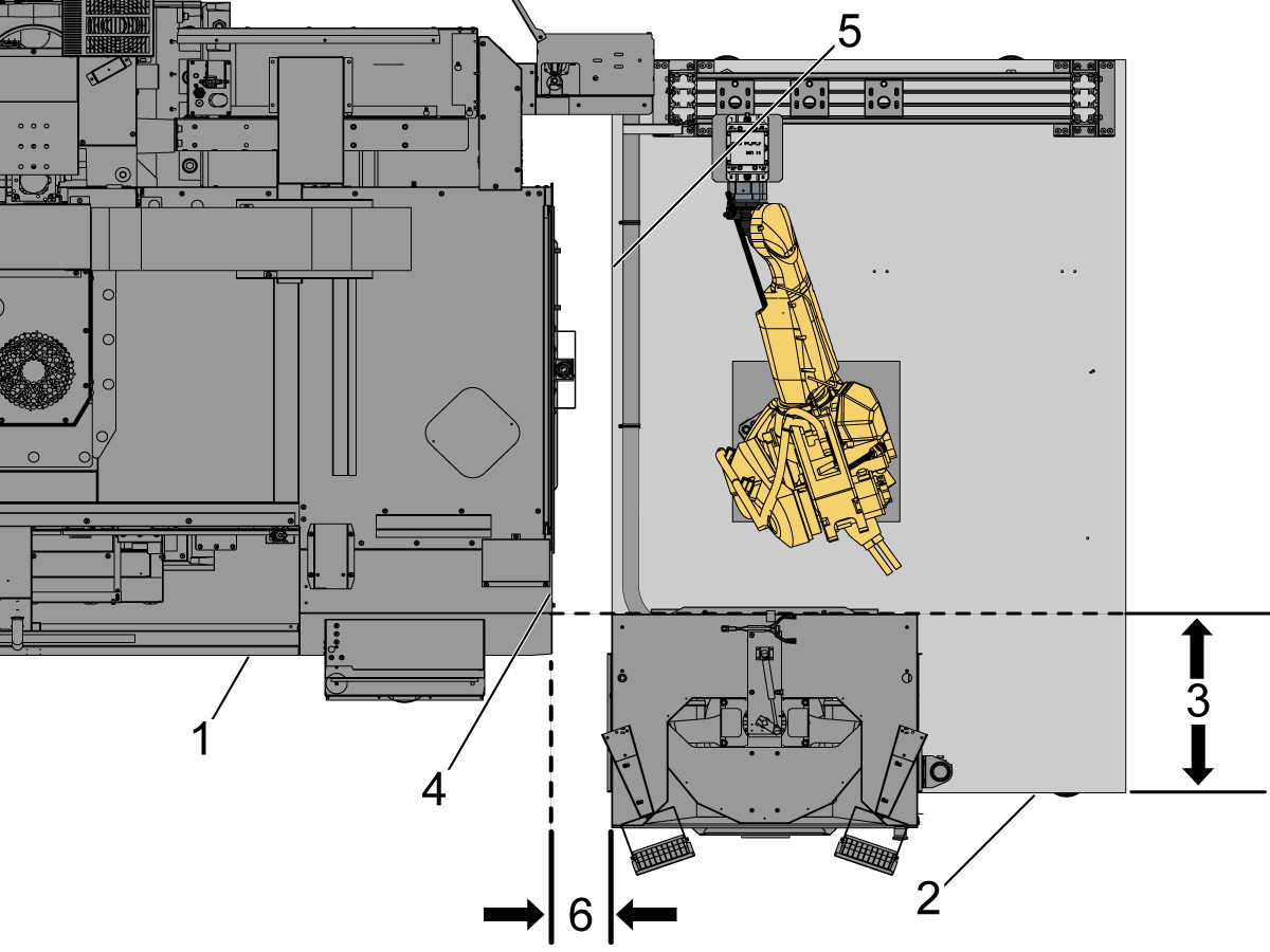

RPLをパレットジャッキスロットがある側から持ち上げ、機械の隣の場所に移動させます。正確な配置の測定値については、次のステップを参照してください。
重要:安全に持ち上げらるよう、使用するパレットジャッキに、少なくともRPLパレットと同じ長さのフォークがあることを確認します。
パレットは、取り付けられている自動ウィンドウの横にある機械の右側に配置する必要があります。
フォークリフトを使用して、パレットを正しい位置に移動します。
オペレーターステーションが機械の前面[1]と同じ向きになるようパレットを配置します。パレット[5]の左端が機械の右端[4]と平行であることを確認します。
パレットを次のように配置します。
VF-2の場合:
  • パレットの前面[2]を、機械の前面[1]から [3](18" または50.8cm) の位置に配置。
  • パレットの左側[5]を、機械の左側[4]から [6](7"または17.78cm) の位置に配置。
VF-3の場合:
  • パレットの前面[2]を、機械の前面[1]から [3](17"または50.8cm)の位置に配置。
VF-5の場合:
  • パレットの前面[2]を、機械の前面[1]から [3](13"または50.8cm) の位置に配置。

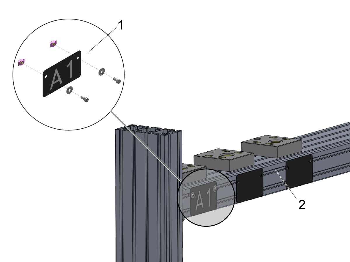

[1]に示すようにナンバープレートと取付けハードウェアを組み立てます。Tナットをボルトの最初の1〜2のねじ山上に軽くねじ込みます。
Tナットを上部シェルフ[2]の上部スロットに滑り込ませ、ボルトを締めます。ナンバープレートA1~A5は上部シェルフに配置し、B1~B5は2番目のシェルフに配置します。
銘板は、ロボットアームに面したシェルフの側面に取り付ける必要があります。

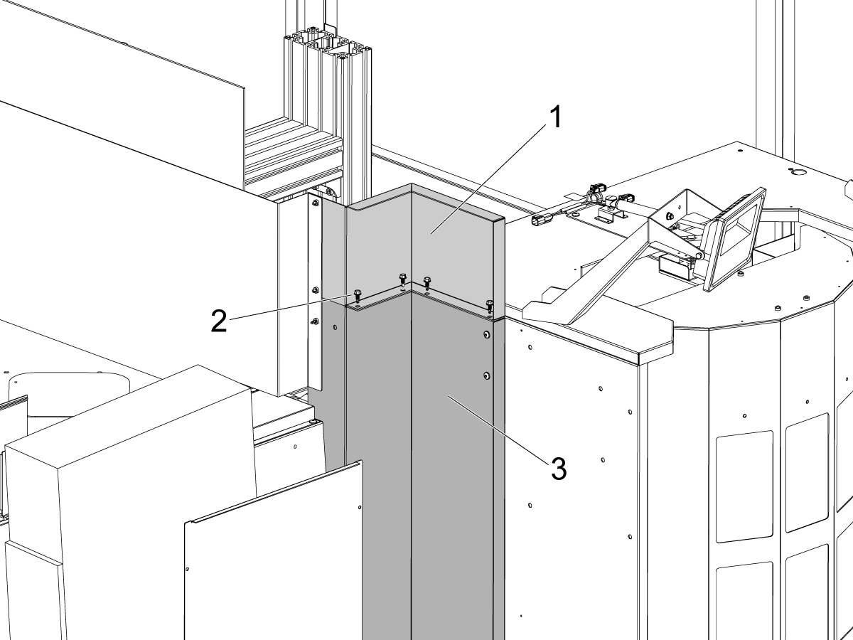

すべてのCE取り付けキットの場合:
4本のセルフタッピングねじ[2]を使用して、上部篏合パネル[1]を他の積載ステーションに固定し、前のステップで取り付けた機械嵌合パネル[3]に固定します。
11
93-1001124 CE取り付けキット(VF-小型キット)の場合:
機械をフェンスアセンブリに嵌合するシートメタルを固定します。
上部パネル[5]を他のシートメタルに固定します。セルフタッピングねじ[6]を使用して、ペムナットがないすべての場所を所定の位置に保持します。PEMナットがある場合は、BHCSを使用します。
パネルの角度付き上部パネル[1]と角度付き底部パネル[2]を機械の背面に接続します。
Tナット[3]を使用して、パネルをパレットシェルフ[4]に固定します。
注意:内側から2番目のTスロットを使用して、パネルをシェルフに固定します。これの左側のスロットは、別のパネルに使用されます。

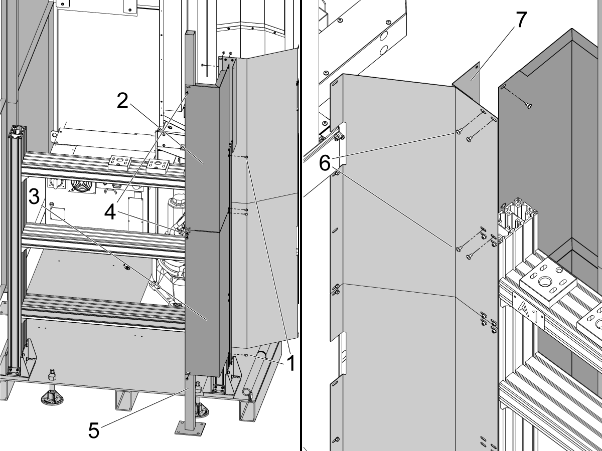

12

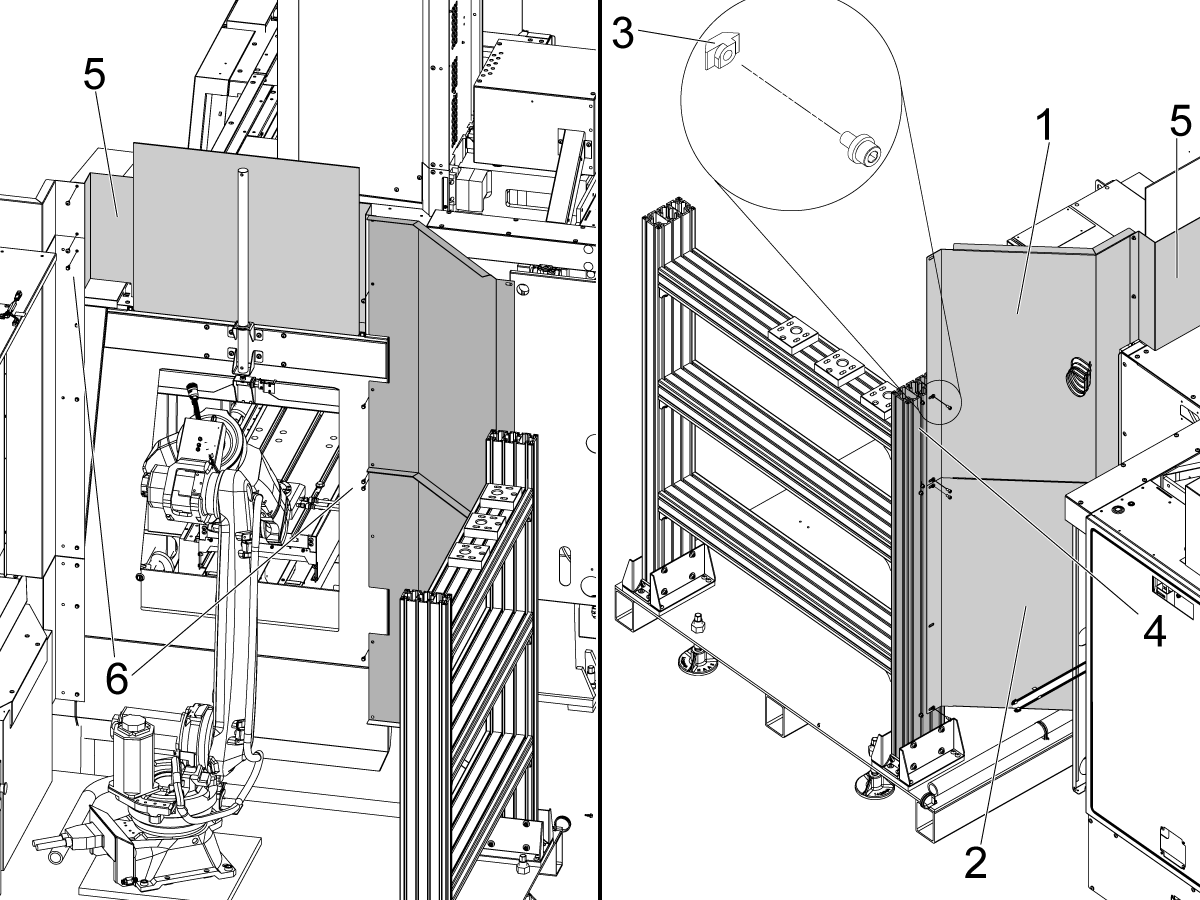

93-1001125および93-1001126 CE取り付けキット(VF-MEDキット)の場合:
TナットとSHCSおよびワッシャ[1]を使用して、背面カバーをシェルフポスト[2]の内側の端に固定します。
上部ピース[3]と下部ピース[4]の両方がシェルフポストに固定されたら、セルフタッピングねじ[5]を使用して、シートメタルを機械の右側のカバーパネル[6]に固定します。
注意:機械のカバーにはセルフタッピングねじを使用しているため、最初にシートメタルをシェルフポストに取り付けることをお勧めします。これにより、カバー内に入るねじを複数回取り外して固定する必要がなくなります。
13
TナットとSHCSおよびワッシャ[1]を使用して、シェルフからフェンスまでのカバーパネル[2]と[3]を機械に最も近いシェルフの側面に固定します。
シェルフに取り付けたら、セルフタッピングねじ[4]を使用して、カバーパネルをフェンスポスト[5]に固定します。
注意:画像では、RPLパレットに対するパネルの位置を示すために、ポスト[6]に接続されるフェンスは省略されています。
BHCS [6]を使用して、カバーピース[7]を取り付けて、前の手順で取り付けたカバーパネルに、シェルフからフェンスまでのトップピース[2]を接続します。

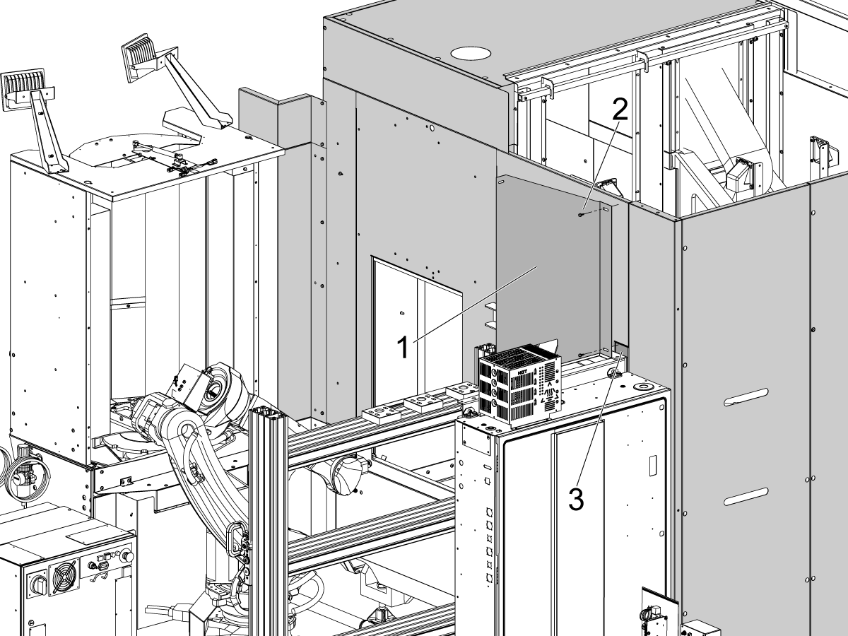

ロボットインターフェース取付け位置
ロボットの電気インターフェースボックスには、機械のシートメタルに取り付けるための磁気マウントがあります。
ロボット電気インターフェースボックス[1]を図に示されているとおりに取り付けます。
ロボットインターフェースの電気ケーブルを電気キャビネットの下部に通します。
インターフェースボックスとリモートジョグハンドル(RJH)から出ているケーブルの取り付け場所については、次のセクションに従ってください。

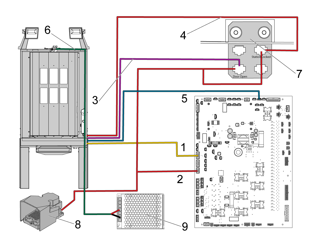

ケーブル P/N 33-8562C には、複数の接続部があります。
I/O PCB
  • 非常停止端子ブロック接続部 を、SIO PCB TB-1B に接続します(図を参照)[1]。
  • ジャンパーが JP1のSIO PCBに取り付けられていることを確認します。
  • セットアップモード端子ブロック接続部を、SIO PCB  TB-3B に接続します(図を参照)[1]。
  • ユーザーリレーを K9 と K10に接続します。  (図を参照)[11]。
  •  P1 SIO のラベルが付いたケーブルを P1[2]のSIO PCBに接続します。
注記:コネクタには何も差し込まないでください フィルター過電圧。
Maincon PCB
  •  RJ-45 ケーブル[3]を、Ethernet-USB アダプター[4] (P/N 33-0636) に接続します。 USBコネクター の端部を Maincon PCB J8 のトップポートに接続します(図を参照)。USBアダプターにフェライトフィルター64-1252 を追加します。
PSUP PCB
  • 24VDC電源[10]を制御盤の左側に取り付け、33-8562Cケーブルの 24V PSというラベルが貼られたコネクタに差し込みます。 33-1910A[9]ケーブル を24VDC電源[10]に接続し、 PSUP PCBの P3 に差し込みます。
SKBIFからリモートジョグハンドルへ
  • リモート非常停止ボックスからのRJ12ケーブル 33-8550C[5]をケーブル 33-0713 に接続し、SKIBF PCB P9に差し込みます。

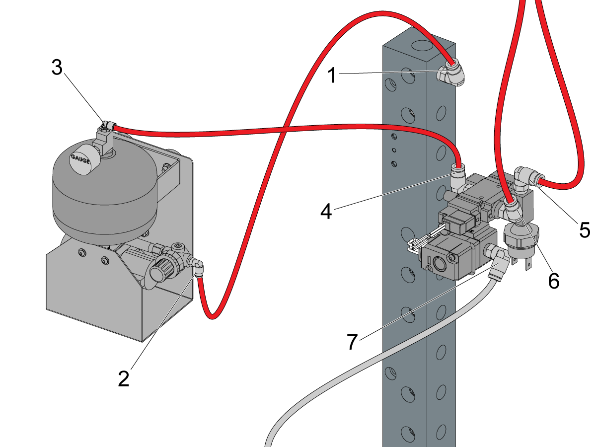

画像に示すように、エルボフィッティング[1]を前面のエアマニホールドに直接取り付けます。
Updated
付属のマグネットを使用して、小型VF[1]の場合はカバーの背面に、中型VF[2]の場合は潤滑キャビネットの側面にエアブースターを取り付けます。
Hose and Cable Routing
Updated
スチール編組エアライン[1]を電線管ばねホルダ[2]に通します。
カバーの穴にエアラインの反対側の端を通します。
注記:示されているカバーの穴は、VF-2用です。VF-3からVF-5のカバー穴は、右側のカバーの壁にあります。
 注: ワーク保持から出ているホースは両方ともスチール編組です。これらは、区別するために画像では緑と赤で表示されます。
Updated
取付けブラケット[1]を、機械の外部側、カバーの穴の周りのシートメタルに取り付けます。¼-20ボルト[2]を使用します。
各スチール編組ホースをケーブルクランプ[3]に通し、それらを取付けブラケットにボルトで固定します。
ホースを潤滑パネルにつなぎます。
 注: ワーク保持から出ているホースは両方ともスチール編組です。これらは、クランプ(赤)とクランプ解除(緑)を区別するために画像では緑と赤で表示されます。
Updated
緑のジップタイで識別されているソレノイドのクランプ解除ポート[1]に、緑色のホースを接続します。
赤いジップタイで識別されているソレノイドのクランプポート[2]に、赤色のホースを接続します。
Updated
赤いエアホースを積載ステーションの下の90度のフィッティング[1]に接続します。
ホースをRPLコンジットに通し、エアブースターアセンブリに配線し、積載ステーションソレノイド[2]に接続します。
Updated
赤い高圧エアホースをRPLアーム[1]内のRPLグリッパーソレノイドアセンブリに接続します。
エアラインをコンジットに通し、2つのソレノイド[2]の間のプッシュ接続フィッティングに接続します。
6
Updated
付属の外径1/4インチの赤色ポリエチレン製高圧ホースを使用して、エアブースターをマニホールド[1]に接続します。
7
Updated
図のように、ケーブル33-1359 CBL AIR VISE PRESS SWS PP ROBOT 12FT [1]を圧力センサーに接続します。
ケーブルをI/Oボードに戻し、キットに付属のアダプターケーブルを使用してP13に差し込みます。
注意:圧力センサーは、赤いホースが接続されているフィッティング上にある必要があります。このセンサーは、ゼロポイントがクランプされていることを確認します。
8
Updated

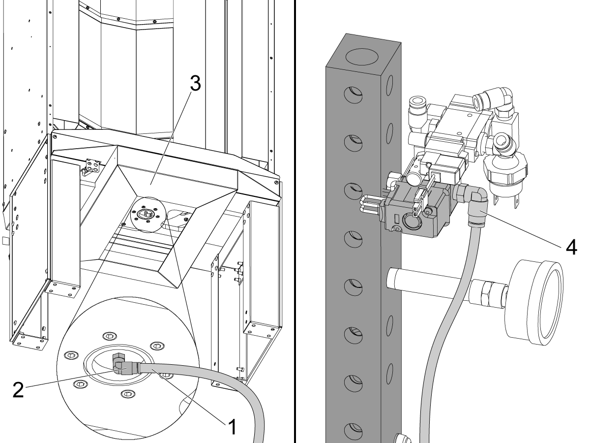

ケーブル33-1355 CBL DUAL AIR VISE ROBOT LOAD STATIONをIO PCBのP36 [5]に接続します。必要に応じて、クーラント補充をピグテールに接続します。
もう一方の端をエアブースターに直接配線します。
V-1端[1]を、機械[4]のゼロポイントにつながるソレノイドに接続します。
V-2端[2]を積載ステーションのゼロポイント[3]につながるソレノイドに接続します。
9
Updated
バルブ[1]を回して、マニホールドに空気を再導入します。
漏れがないか確認し、必要に応じてフィッティングを締めます。

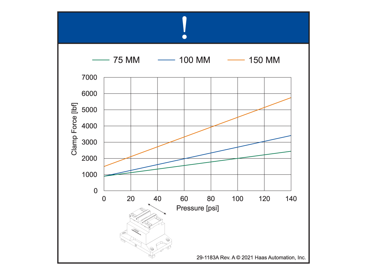

注意:エアブースターのレギュレーターを調整して、ゼロポイント受信機の圧力を変更します。適切なクランプとクランプ解除を確保するため、ブースターの圧力を最低100PSIに設定してください。
  1. オペレーター積載ステーション
  2. パレットシェルフ
  3. HRP-2ロボット
  4. HRP制御ボックス

パレットを次のように配置します。
UMC-500の場合:
  • パレットの前面[2]を、機械の前面[1]から[3](20"または50.8cm)の位置に配置。
  • パレットの左側[5]を、機械の左側[4]から[6](7"または17.78cm)の位置に配置。
UMC-750の場合:
  • パレットの前面[2]を、機械の前面[1]から[3](17.5"または50.8cm)の位置に配置。
UMC-1000の場合:
  • パレットの前面[2]を、機械の前面[1]から [3](16" または50.8cm) の位置に配置。

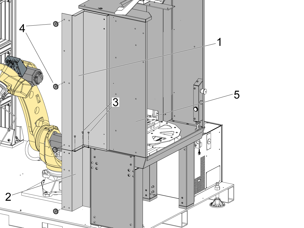

FBHCS [3]を使用して、シートメタルブラケット[1]と[2]を一緒に固定します。
磁気カップをシートメタル[4]に取り付けます。このシートメタルは、磁石で機械を積載ステーション[5]に接続します。
注意:この画像に示されている機械では、磁気カップがはっきりとは見えません。これらの磁石は、積載ステーションと機械の両方に接続します。
注意:CE取り付けキットを備えた機械の場合、マグネットの代わりにセルフタッピングねじを使用して、シートメタルを機械に嵌合します。

93-1001123 CE取り付けキットの場合:
2本のセルフタッピングねじ[2]を使用して、リアフェンス嵌合パネル[1]を取り付けます。
注意:最初はネジを完全に締めないでください。パネルの取り付け穴は、フェンスと嵌合するように位置を調整できるようにスロットされています。すべてのシートメタルを完全に固定する前に、フェンスや他のシートメタルのセットアップを行ってください。
下部のねじは、画像で強調表示されているカバーパネル[3]に取り付ける必要があります。
11
フェンス[1]を設置して、RPLを囲みます。フェンスの設置の詳細については、第6章フェンスの設置を参照してください。
セルフタッピングねじ[2]を使用して、前の手順で取り付けたシートメタル[3]を嵌合します。
注意:両方のセルフタッピングねじ[4]を完全に締めます。

図のように配置されているケーブルを積載ステーションケーブルブラケット[3]に接続します。
積載ステーションから出ているケーブルは、前の手順[7]でブラケットに接続されているか、制御キャビネットまで配線されています。以下のケーブルが接続されていることを確認します。
  1. 33-2565 -IOPCBのP12に接続します。
  2. 32-1303 -これは、IOPCBのP14に接続されています。一方の端は、ドアオープンラベルとステーションロックラベルのケーブルブラケットに接続します。もう一方の端は、フットペダルが接続する機械のスカートの切り欠きに接続されています。このコネクタにすでに配線されているケーブルがある場合は、32-1303ケーブルに交換する必要があります。
  3. 32-1286- フットペダルアセンブリ[8]とケーブル32-1303のコネクタにも接続します。
  4. 32-1304 - ドアオープンラベルのケーブルブラケットに接続します。
  5. 33-1308 - ステーションロックラベルのケーブルブラケットに接続します
  6. 33-1482 - IOPCBのP50に接続します(パレットアラーム)。
  7. 33-5838 - 作業灯を積載ステーション上部のスプリッターに接続します。次に、作業灯の電源[9]に接続します。
注意:フットペダルアセンブリ[8]、ケーブル32-1286[10]、および32-1303[2]ケーブルは、ゼロポイントインストールキットに含まれています。
パレットの機械側のケーブルコンジット[1]を通して、ケーブルとホースを積載ステーションとロボットに配線します。
Updated
エアブースターは、マグネットを使用して機械の背面に取り付けます。
Updated
ゼロポイントエアライン[1]の端をエアブースターに配線します。
注記:ゼロポイント用ホースが高圧ホースであることを確認してください。
Updated
Updated
Updated

[13]洗浄ソレノイド - 白とグレー
[14] パレットエアーブラスト - 白と緑
[15] TSCパージ[10]からの工具エアーブラストエア(TAB)の黄色のジャンパー
  1. オペレーター積載ステーション
  2. パレットシェルフ
  3. HRP-2ロボット
  4. HRP制御ボックス
注記:デュアルラックRPLには、100.25.001.1100以降のソフトウェアバージョンが必要です
注意:画像に示すように、HRP制御ボックス[4]はパレット上には設置されません。Haas機械の電気キャビネットの隣に配置されます。
パレットを次のように配置します。
UMC-500の場合:
UMC-750の場合:
UMC-1000の場合:
パレットを次のように配置します。
VF-2の場合:
VF-3の場合:
VF-5の場合:

結束バンドを切断して、非常停止/作業灯ボタンホルダー[1]を積載ステーションから取り外します。ホルダー[1]を回転させ、付属のボルトを使用してホルダーを積載ステーションに取り付けます。
8
注意:デュアルラックRPLの場合、HRP電気ボックスはパレット上に配置できません。画像に示すように、電気ボックスをラック1の背面に移動します。
例えば、UMCでは、電気ボックスは機械の電気キャビネットの下または隣にあります。
電気ボックスから出ているロボットの電源ケーブルを機械の下に通し、巻き上がらないように配線します。
注意:電源ケーブルを巻き付けると、電気ノイズが発生し、ロボット制御ボックスからのアラームが鳴る可能性があります。電源ケーブルが重なって配線されていないことを確認してください。
9
2番目のラックは、2番目のラックがベースプレートの上に置かれた状態で出荷されます。ラックサポート脚は、取り付け時には伸ばす必要があります。
2番目のラックサポート脚[2]をパレットの所定の位置に固定している4本のSHCS [1]を外します。
ラックが自由に引き出せるようになったら、レベリングパックとスタッドを準備し、ラックを引き出しながらそれらを取り付けられるようにします。
10
矢印で示されているように、ラックをパレットから引き出します。
前の手順で取り外した4本のSHCSとワッシャ[1]用のパレットのタップ穴が見えるまで引き出します。
2番目のラックサポート脚を大まかな位置に固定するため、SCHSをねじ込み始めます。
レベリングスタッド[2]がパック[3]に接触するまで倒します。
11
ラックの位置を合わせるため、前の手順で取り付けた4本のSHCSを取り外します。
画像に示すように、取付けねじ[1]のワッシャがガイドチャネル[2]の切り込みの中央に来るようにラックを移動します。
ワッシャが中央になったら、ラックがその位置を保持するようにSHCSボルトを締め付けます。
これでラックが伸びたので、ラックを大まかに水平にする次の手順に進みます。
注意:水平は完璧である必要はありません。シェルフの水平が不完全な場合は、ロボットのフレームを変更することで修正できます。ラックを大まかに水平にします。
12
ラックの垂直ポスト[1]にある気泡水準器を使用して水平にし始めます。
必要に応じて水平調整ねじ[2]を上げ下げし、各ポストを垂直にします。
水準器が各ポストで中央になるまで、水平調整ねじの調整を続けます。
13
ポストが垂直になったら、水準器を一番上のシェルフに移動します。
水準器[2]をパレットホルダー[1]の上に置きます。
必要に応じて水平調整ねじを調整します。
注意:ラックは大まかに水平にする必要があります。ポストを垂直にした前の手順よりも、この水平を優先してください。
重要:ラックのレベルをフレームに合わせるのではなく、ロボットフレームをシェルフに合わせて調整することをお勧めします。シェルフに合ったフレームを作るには、以下のセクションを参照してください。
Updated
UMCの場合:
Updated
Updated

図のように、ケーブル33-1307 CBL AIR VISE PRESS SWS PP ROBOT 21FTを圧力センサーに接続します。

制御キャビネット[2]から下部ケーブルカバー[1]を取り外します。
RPLオプションで購入した機械の場合、ケーブルはカバー内でコイル状になっています。
注意:既存の機械にRPLを追加する場合は、これらのケーブルを取り付ける必要があります。これらは、ゼロポイント対応用の後付けキットに含まれています。
