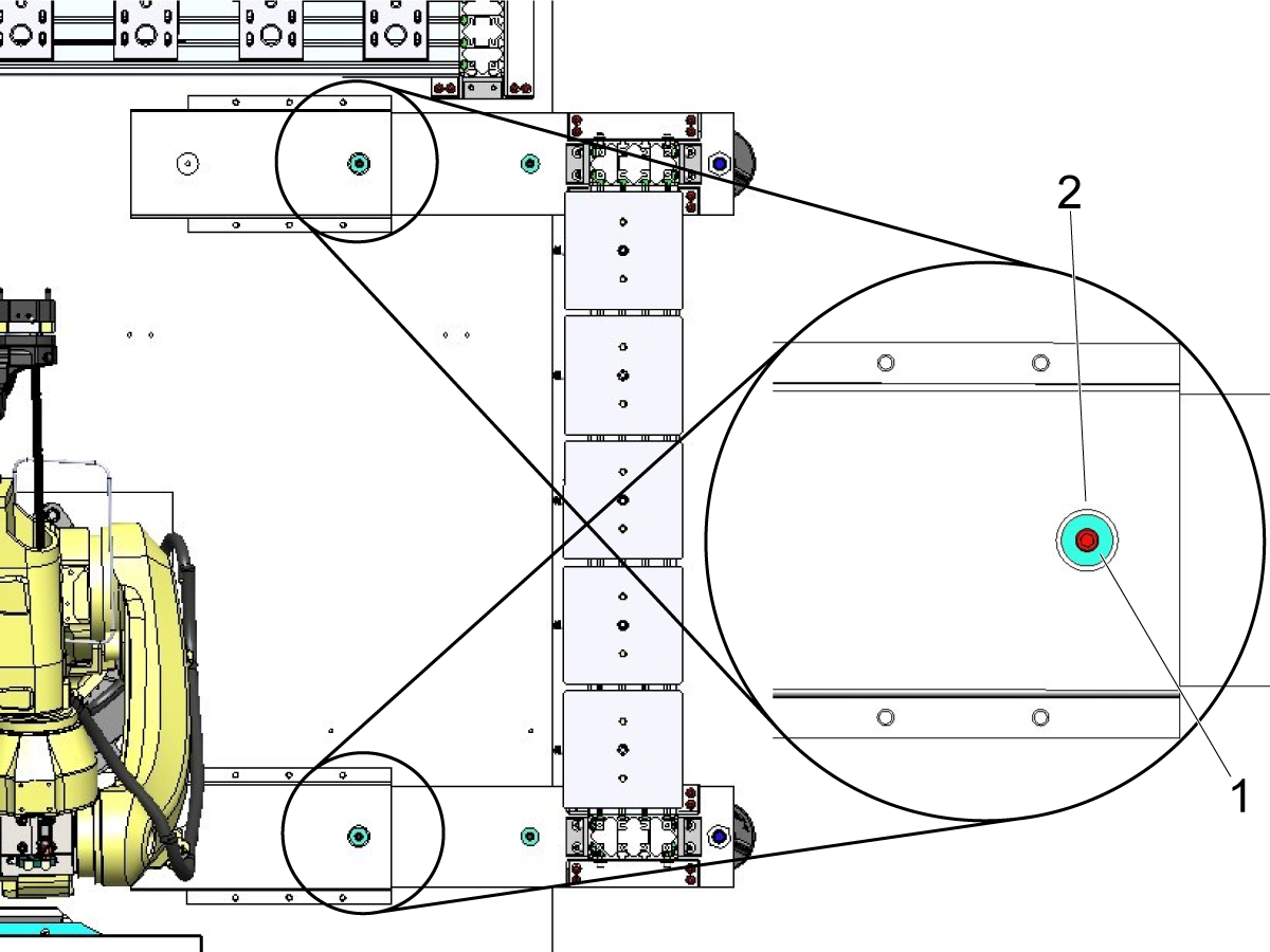

Vyrovnejte držáky palet [1] pod místem, kde se nachází červená nastavení paleta [2].
Jakmile je držák palety zarovnán k nastavení paletě, utáhněte 4 imbusové šrouby SHCS [3], abyste držák palety zajistili na místě.
