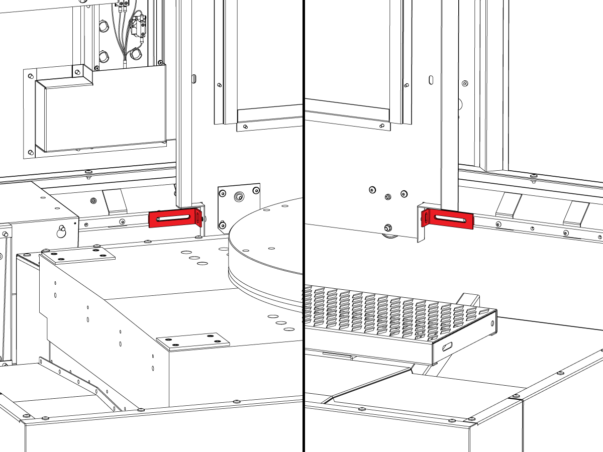

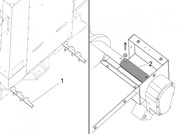

Remove Shipment Blocking
  • Demontujte držák blokování ovládání.
  • Odstraňte všechny tři svorky dvířek.
  • Na předních nakládacích dvířkách jsou 2, které udržují zavřené (zobrazené) a jeden, který udržuje dvířka obsluhy otevřená.
  • Nepokoušejte se otevírat/zavírat žádné dveře bez zablokování. Může dojít k poškození.
  • Demontujte zadní panel krytu.
  • Uvnitř sloupku najděte 2 blokovací kolíky přišroubované 1" šroubem.
  • Odstraňte šrouby a blokovací kolíky

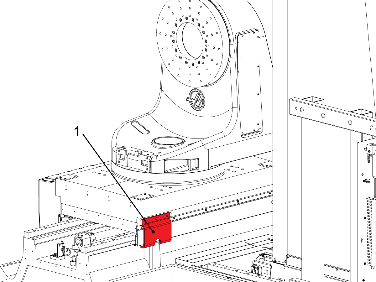

Demontáž blokovacího držáku stolu osy X [1]
  • Pokud se rotační jednotka zablokovala v zobrazené poloze, odstraňte blokovací držáky [2].
  • Držák nastavovače nástrojů WIPS ponechte v zobrazené poloze [1].
6
  • Pokud se rotační jednotka zablokovala v zobrazené poloze, odstraňte držák sady nástrojů WIPS [1] a blokujte brzdy [2].
  • Poté namontujte nástrojovou sondu WIPS do polohy znázorněné v kroku 5.

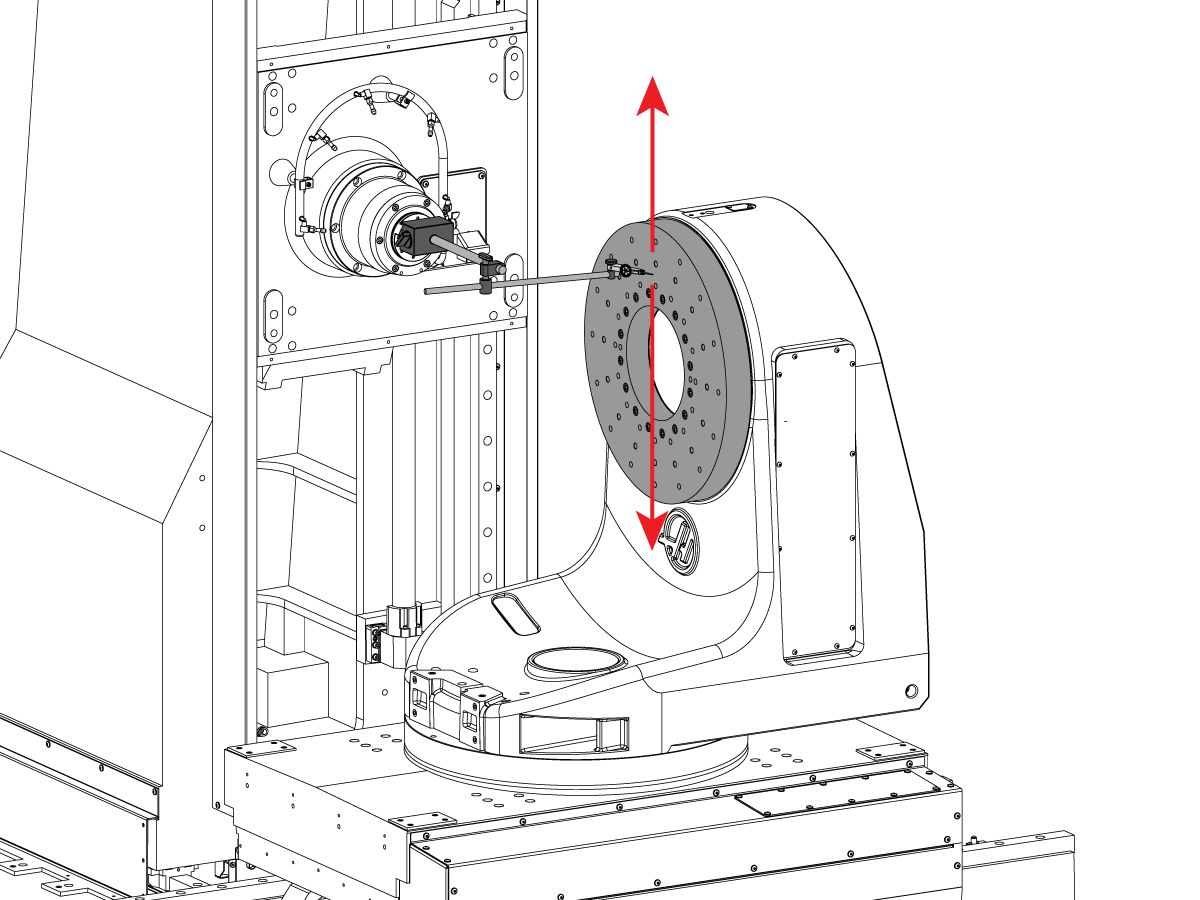

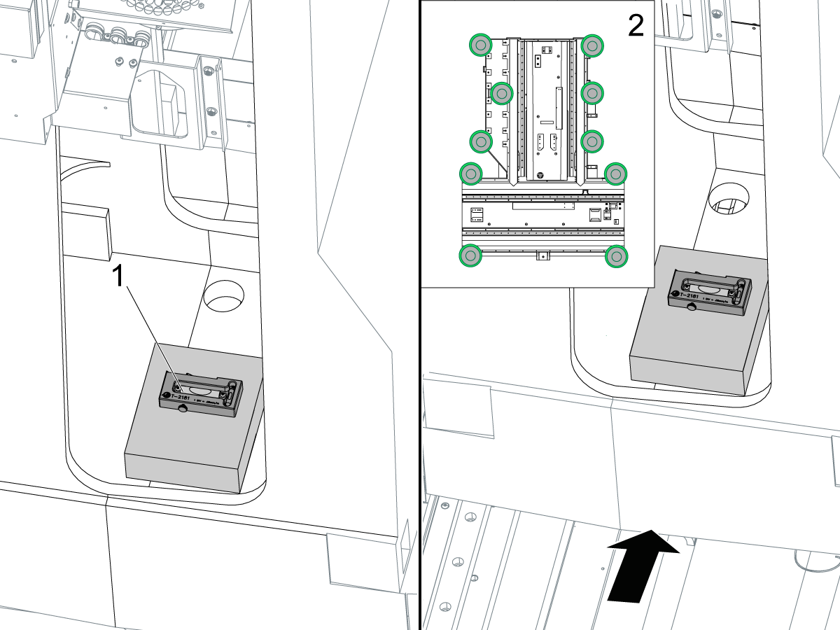

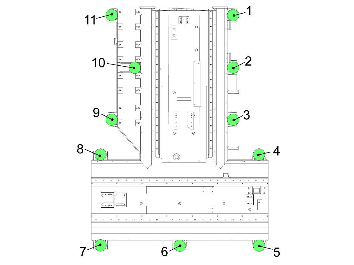

Leveling
  • Otočte otočnou sestavu do zobrazené polohy (0°)
  • Připojte přesnou hladinu bubliny (T-2181A) k vyrovnávacímu adaptéru UMC (T-2192)
  • Připojte vyrovnávací sestavu k povrchu země na straně otočného tělesa.
  • Připojte podložku mag k hlavici vřetena a spusťte úchylkoměr podél spodní strany úrovně přesnosti, až bude plochá.
  • Našroubujte kolíky 4 a 8 tak, aby se dotkly země.
  • Bez pohybu rotační jednotky nebo vyrovnávací sestavy posuňte osu X dozadu a dopředu, abyste zkontrolovali, zda se v ose X nenachází válec.
  • Pro korekci válce v ose X v rámci specifikace použijte kolíky 5 a 7.
  • Stroj umístěte na žulu na zadní straně sloupku, jak je znázorněno na obrázku
  •  Popojeďte osou Z zpět a čtvrtou kontrolou rolování.
  • Upravte kolíky 1 a 11 tak, aby vyhovovaly otáčení osy Z, dokud nebudou v rámci specifikací
  • Umístěte rovinu zpět na rotační zařízení a ověřte, zda je X-role stále v rámci specifikací
  • Zatlačte dolů nýty 3 a 9
  • Poté zatlačte dolů nýty 2 a 10
  • Zkontrolujte znovu posuv osy Z.
  • Přidejte klínový zvedák do zobrazené polohy a utáhněte točivým momentem 8 ft-lb.
  • Ověření posunu osy X a osy Z
  • S otočným mechanismem při 0° spuštění je indikátor svisle podél povrchu talíře ke kontrole rovnoběžnosti talíře s osou Y.
    • Vždy vynulujte indikátor na spodní straně talíře, pomalu posouvejte osu Y 25" abyste zaznamenali vychýlení v horní části talíře.
  • Nastavte nýty 5 a 7 tak, aby byly rovnoběžné v rozmezí ±0,001"TIR
  • Zatlačte dolů nýt číslo 6.
    • V případě potřeby lze provést malé opravy až do ±0,0005" TIR nastavením kolílu 6.
6
  • Otočte talíř o -90° a spusťte indikátor svisle podél povrchu talíře na 25" (počínaje dnem) pro ověření, že talíř je v této poloze rovnoběžný s osou Y v rozsahu ±0,002" TIR
7
  • Otáčejte talířem +90° a spusťte indikátor vertikálně podél povrchu talíře pro 25" (počínaje dnem) a ověřte, zda je talíř rovnoběžný s osou Y v této poloze v rozsahu ±0,002" TIR
Rear Chip Auger
Sejměte kryt sestavy motoru šneka.
Vytáhněte šneky [1] z EC-1600.
Provádějte, dokud nebudou vysunuty více, než je konec stroje.
Připojte šneky k sestavě motoru šneka [2].
Připevněte kryt sestavy motoru šneka.
Připevněte kryt [1] zadní části sběrače k horní části sestavy motoru šneka.
Naneste konstrukční těsnicí tmel (Sikaflex) na povrchy sestavy šneka a motoru, které se dotýkají krytu.
Připojte sestavu motoru šneka [2] ke stroji.
Zasuňte kabel do spodní části ovládacího skříňky.
Připojte kabel vysavače [3] k P24 na I/O PCB.

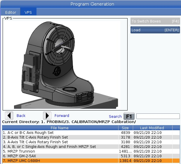

Přejděte na kartu Vlastnosti v části [DIAGNOSTIKA] a zkontrolujte, zda jsou zapnuté VPS Úpravy.
Vložte pracovní sondu do vřetena.
Stiskněte tlačítko [EDIT].
Vyberte VPS.
Stiskněte kurzorovou šipku [DOLŮ] na SONDOVÁNÍ [1].
Vyberte KALIBRACE [2]. Stiskněte kurzorovou šipku [VPRAVO].
VyberteMRZP KALIBRACE [3].
 Zvolte MRZP UMC-1600H

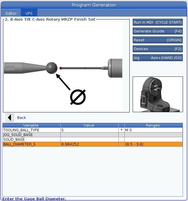

Vyberte typ nástrojové koule zadáním M nebo S a potom stiskněte ENTER
6

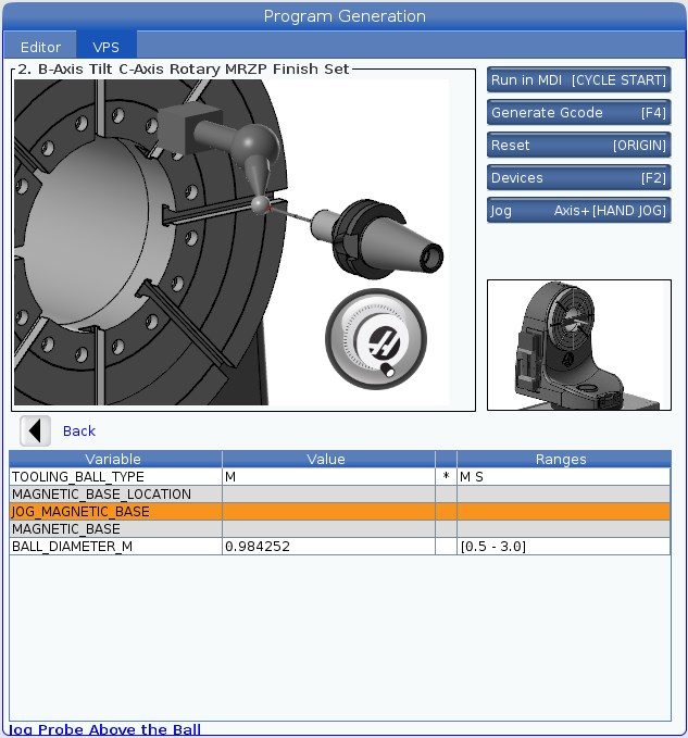

Při volbě M upevněte nástrojovou kuličku v jedné ze dvou zobrazených poloh.
7
Posuňte sondu tak, aby byla v přibližné poloze " nad" kuličkou přípravku.
8
Umístěte sondu zarovnanou s osou nástrojové kuličky přibližně 0,4" (10 mm) daleko.
9
Zadejte průměr kulové koule [2].
 Důležité: Vždy změřte kulovou kouli kalibrovaným mikrometrem, abyste zajistili správný průměr koule.
 Poznámka: Pokud pracujete v metrickém režimu, ujistěte se, že jste zadali velikost koule v milimetrech. Pokud jste v palcové režimu, zadejte velikost koule v palcích.
10

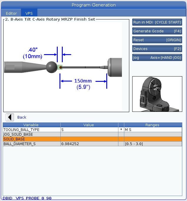

V případě volby S upevněte nástrojovou kuličku v zobrazené poloze.
11
12
13
