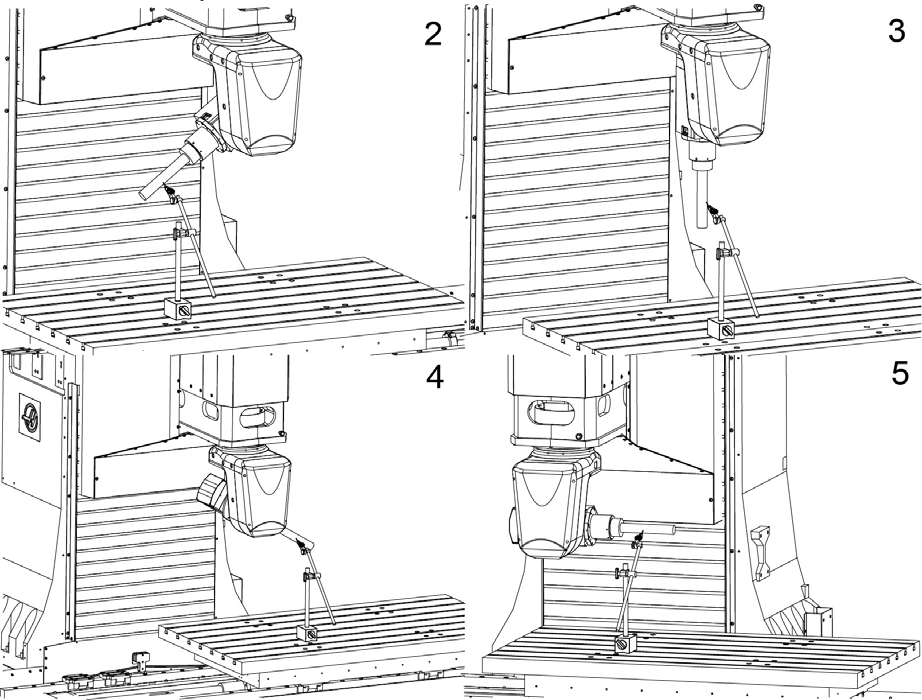

HEAD ALIGNMENT VERIFICATION
C-AKSE PARALLEL MED Z-AKSE
Tilbagestil B- og C-aksen
Placer en granitkvadrat på 3 pts ved hjælp af præcisionsløfteskruer
Juster granitoverfladen parallelt med X-Y-planet
Find spindlen midt på granitten
Stryg indikatoren i en cirkel på 10" i diameter på overfladen af granitten ved at jogge C-aksen fra -180° til 180°
Registrer størrelsen og retningen af fejlen
  • NTE 0,0008" / 10" dia

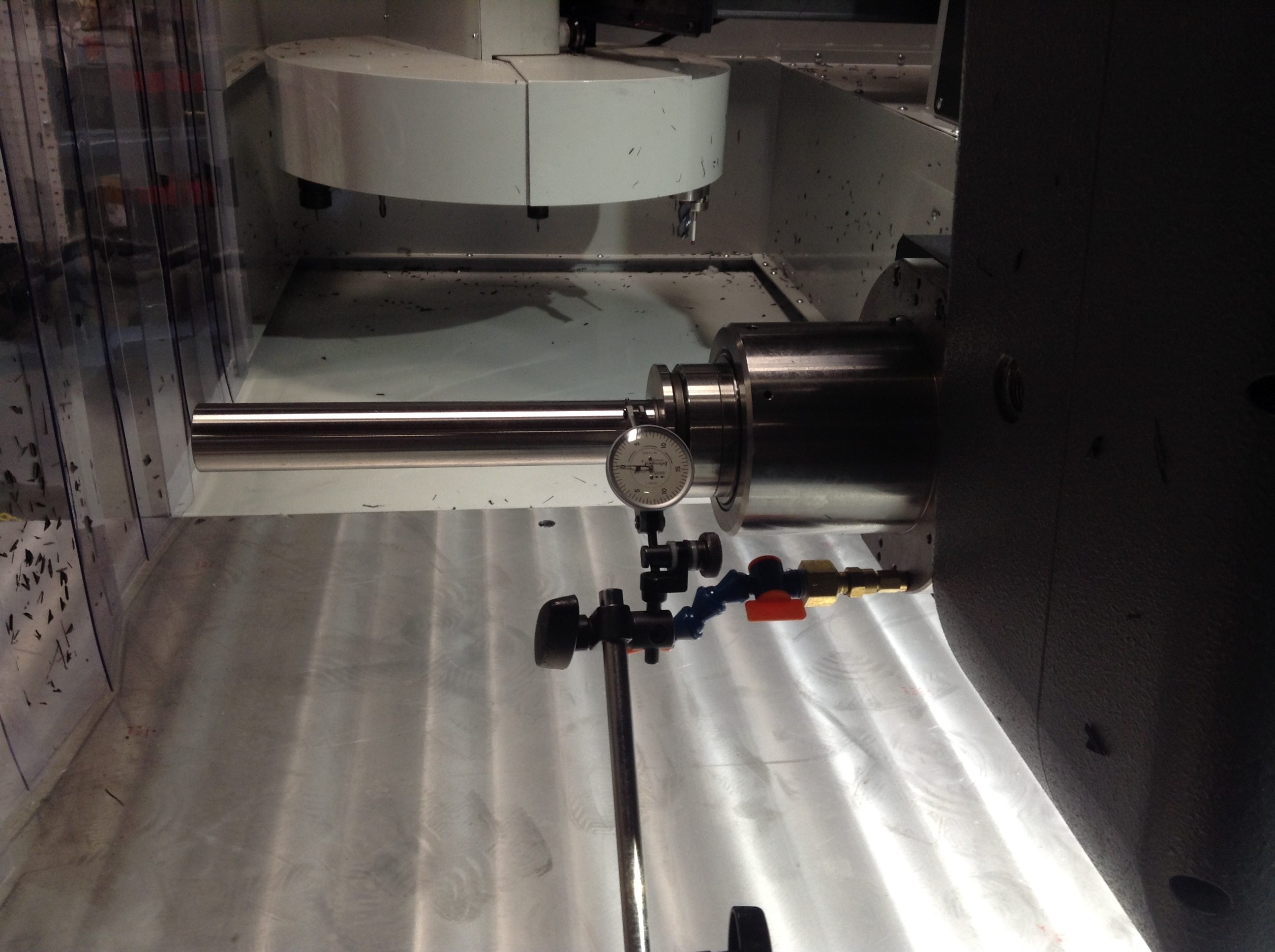

C-AKSE-UDLØB
Monter teststangen.
Når indikatoren er på plads som vist, skal C-aksen drejes gennem en komplet rotation for at måle teststangens koncentricitet.
 BEMÆRK:  Indikatorstigning kan variere efter bordtypen
  • Koncentricitet er NTE 0,015" TIR
Hældning af B-akse

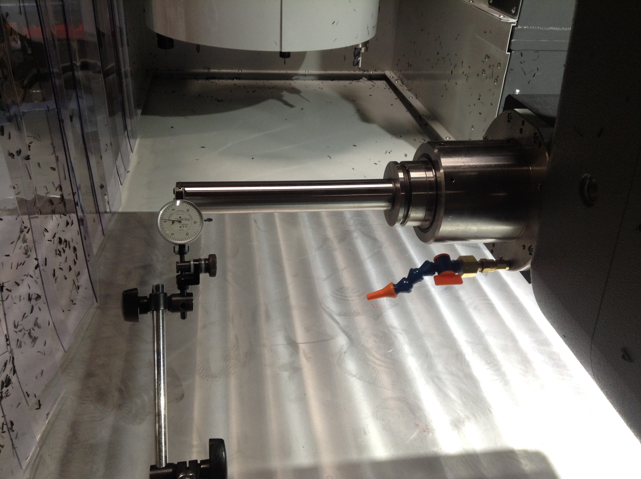

Med granitten stadig justeret parallelt med X/Y-planet:
Tilbagestil B- og C-akserne
Monter testindikatoren på enden af spindlen
Juster indikatoren, så den fejer i en cirkel på 10"
  1. Med B- og C-aksen i hjem nulstilles indikatoren i position (1).
  2. Drej spindlen med hånden 180 grader til position (2) og mål variationen.
  • Dette er NTE 0,0005"
Hældning af B-akse
Drej C-aksen 90 grader til den viste position.
  1. Nulstil indikatoren ved position (3).
  2. Drej teststangen 180 grader til position (4) og mål variationen.
  • Dette er NTE 0,002"
Kontroller spindelens midterlinje og B-akse-skæringen
Hjem på C-akse
B-akse til 90º
Indsæt teststangen i spindlen
Find det høje punkt på undersiden af teststangen på 4" ud fra spindelnæsen ved at jogge Y-aksen frem og tilbage,
Indstil din indikator til nul
Jog X-aksen langs teststangen [1] 4,75" ud fra nulpositionen.
Stryg hen over teststangen i X. Dine resultater skal være nul-til-nul
6
Drej B-aksen til den viste position.
C-akse i hjemmet.
B-akse ved-90 grader.
Sørg for, at Z-aksen er høj nok, så når rotation B teststangen ikke kontakter bordet.
Jog X-aksen over, så indikatoren er som vist i figur 2. Ændr ikke Y-eller Z-aksens position.
Uden at ændre indikatoren nul jogges X-aksen [2] 4,75"; dokumentér fejlen.
7
B-aksens højde
Roter B-aksen 90°. Mål 4" væk fra spindelnæsen. Marker punktet på teststangen med en filtspidsmarkør, og sæt indikatoren på nul ved det markerede punkt.
Drej 45° til position [2]. Uden at flytte indikatoren jogges X- og Z-aksen til det markerede punkt på teststangen i position [2], hvor du skal sørge for, at der ikke er nogen bevægelse i Y-aksen.
Gentag for positionerne [3], [4] og [5]. Bemærk: Alle positioner er i intervaller af 45°.
Fra position [5] drej C-aksen 180°, og gentag trin 1-4. Brug tabellen, der findes i slutningen af EA0421 (GM-2-5AX inspektionsrapport) for at finde fejl i B-aksens højde.
Tolerancen må ikke overstige forskellen divideret med 2 på hver placering.

  • Spænd alle [7] af B-aksens monteringsskruer, og kontroller, at TIR er inden for maskinspecifikationen. Hvis ikke, gentag processen
            Der henvises til HAAS’ MOMENTSPECIFIKATIONER FOR FASTGØRELSE.
  • Når du er færdig, jogges Z-aksen tilbage, B- og C-aksen tilbagestilles og trin 2 og 3 af hoved-verificeringsprocessen kontrolleres igen
8
Updated
Hældning af B-akse
Ret for fejl i"C-AKSEN ved 90 grader" ved at følge instruktionerne herunder:
  • Drej B-aksen til 90°. Understøt det 5-aksede hoved ved hjælp af fastspændingsanordningen.
  • Fjern de 7 propper i B-aksekroppen
  • Løsn de 8 koncentriske sætskruer. (Hold meget let spænding på sætskruerne for at holde koncentriciteten)
  • Fjern forsigtigt fem af de syv monteringsbolte til B-aksens afstøbning.
  • Fjern ikke de 2 bolte, der er vist med rødt, helt, da det kan være svært at fjerne dem, da kablet er placeret i vejen.
  • Pas på ikke at beskadige kabler
9
Updated
Hældning af B-akse
  • Jog langsomt Z-aksen op for at adskille B-aksekroppens afstøbning.
  •  BEMÆRK: Det er afgørende, at B-aksekroppen understøttes stabilt, så pasfladerne forbliver parallelle under separation
  • Adskil kun nok til at montere mylar-mellemlægspladen.
  • Monter mylar-mellemlægsplade
  • Sørg for ikke at blokere et bolthul med mellemlægspladen.
  • Spænd alle [7] af B-aksens monteringsskruer, og kontroller, at TIR er inden for maskinspecifikationen. Hvis ikke, gentages processen.
    • Der henvises til HAAS’ SPECIFIKATIONER FOR SPÆNDING.
10
C-akse hjem position
Ret for fejl på "C-aksen i hjemmeposition " ved at følge instruktionen herunder:
  • Før du går videre til næste trin, skal du kontrollere C-aksens hjemmeposition. Med B og C i Hjem , drej B-aksen til 90° find det høje spot på forsiden af test bjælken og stryg på tværs af test bjælken.
  • Juster ved at jogge C-aksen manuelt for at fjerne fejlen.
  • For NGC-styringer skal du gå til Indstillinger>fanen Rundbord som vist.
  • Fremhæv GM C-akse-drejeenheden i tabellen Vælg nye drejeenheder.
  • Tryk på [ALTER] for at ændre forskydning for værktøjsskift på C-aksen eller gå til Parameter 7.078 for at indstille C-aksen vinkelret på X-aksen
  • Bevæg stemplet op og væk fra granitten og tilbagestil C-aksen
  • Jog stødhæverten ned til indikatoren igen og bekræft C-aksens hjemmeposition.
  • Udfør yderligere justering af parameter 7.078 om nødvendigt.
NTE: 0005"
11
NTE: 0005"
Hvis du vil indstille den nye forskydning af værktøjsskift ved hjælp af rundbords-siden, skal du udfylde følgende:
  • Tryk på [ALTER] for at ændre forskydning af værktøjsskift på C-aksen
  • Dette er NTE: 0005"
12
Hvis du vil indstille den nye forskydning af værktøjsskift ved hjælp af parametersiden eller foretage yderligere justeringer, skal du gøre følgende:
  • Tryk på  [DIAGNOSTIC]  og naviger derefter til Parameter> fanen Fabrik og find parameter 7.078 for at indstille forskydningen af værktøjsskift.
13
Kontroller trin  1 og  2  i hovedverificeringen ovenfor igen, og  juster om nødvendigt
Brydes forseglingen MÅ IKKE FJERNES på spindlen uden at kontakte Haas Service, BORTFALDER garantien. Kontakt Haas Service, før du fortsætter med en justering.
Kontrollér, at styrestifterne mellem spindlen og spindlens monteringsplade ikke er beskadigede.
14
Kontroller trin 1 og 2 i hovedbekræftelsen ovenfor igen, og juster om nødvendigt
Kontrollér, at dialysestifterne mellem spindelen og spindelens monteringsplade ikke er beskadigede.
15
B-aksens højde
Brydes forseglingen MÅ IKKE FJERNES på spindlen uden at kontakte Haas Service, BORTFALDER garantien. Kontakt Haas Service, før du fortsætter processen
Kontrollér, om dialysestifterne mellem spindelen og spindelens monteringsplade er beskadigede.
