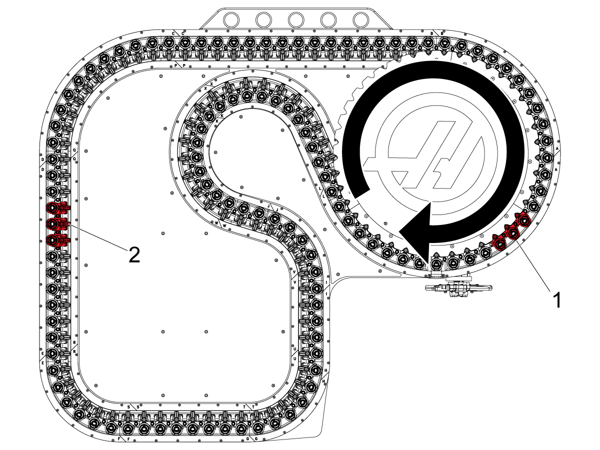

Suchen Sie den Wagen/die Wagen, die Sie ersetzen möchten.

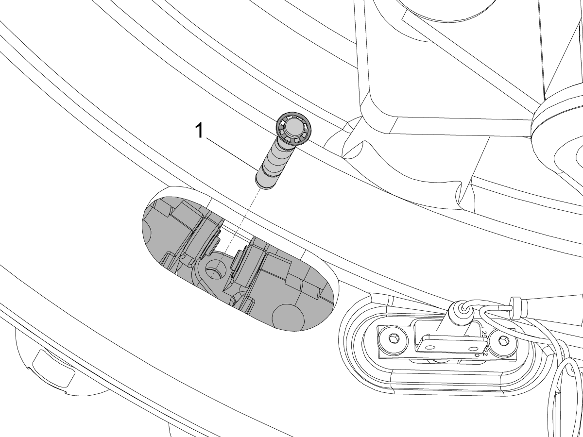

Bewegen Sie den Werkzeugwechsler an der Schalttafel der Hintertür per Schrittschaltung, bis der Stift [1] des Wagens, den Sie entfernen möchten, an der Serviceöffnung sichtbar ist.
Entfernen Sie die Sicherungsringe [1] an den Verbindungsbolzen des Wagens.
Entfernen Sie den Verbindungsbolzen [1] des Wagens aus der Baugruppe.
Wiederholen Sie die Schritte 1-3 dieses Abschnitts, um den Stift aus dem anderen Ende des Wagens zu entfernen.
Hinweis: Wenn Sie mehr als ein Fahrwerk entfernen, entfernen Sie den Bolzen, der die Kette von Fahrwerken entfernt, anstatt alle Bolzen dieser Kette von Fahrwerken zu entfernen.

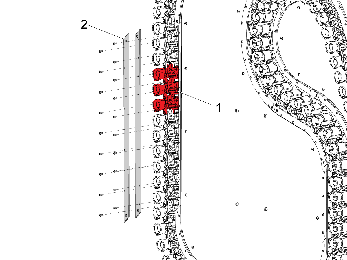

Drehen Sie das Magazin mithilfe der Schalttafel an der Hintertür, bis die Wagen von der Serviceöffnung [1] zum hinteren vertikalen Abschnitt der Schiene [2] fahren.
Entfernen Sie die Schienenhalteplatten D/E und Q/R [1].
Entfernen Sie die Laufkatze/den Laufwagen [2] von der Schiene.
Install Replacement Trolley
Kleben Sie die neuen Taschennummernaufkleber auf die Tasche, bevor Sie fortfahren.
Setzen Sie die Laufkatze [1] aus dem Service-Satz in die Schiene ein und richten Sie die Bolzenlöcher der Laufkatze an den umliegenden Laufkatzen aus.
Bringen Sie die Schienenhalteplatten [2] wieder an, um die Laufwagen in der Schiene zu halten.
Drehen Sie das Magazin mit Hilfe der Schalttafel an der Hintertür, bis die Wagen vom hinteren vertikalen Abschnitt der Schiene [1] zur Serviceöffnung [2] fahren.
Führen Sie den Verbindungsstift [1] durch die Serviceöffnung des Werkzeugwechslers. Setzen Sie den Stift mit einem Sicherungsring auf dem Stift ein. Stellen Sie sicher, dass Sie den Verbindungsstift so weit wie möglich einschieben, bis die Nut des Sicherungsrings auf der anderen Seite des Wagens herausragt.
Drücken Sie die Sicherungsringe [1] auf, bis sie in der Nut des Verbindungsbolzens des Wagens sitzen.
Hinweis: Vergewissern Sie sich, dass der Haltering rundherum vollständig in der Nut sitzt, da der Stift sonst eventuell herausvibrieren könnte.
Testen Sie den Werkzeugwechsler und führen Sie einen Werkzeugwechsel für diesen Platz durch, um sicherzustellen, dass es nach dem Austausch keine Probleme gibt.
