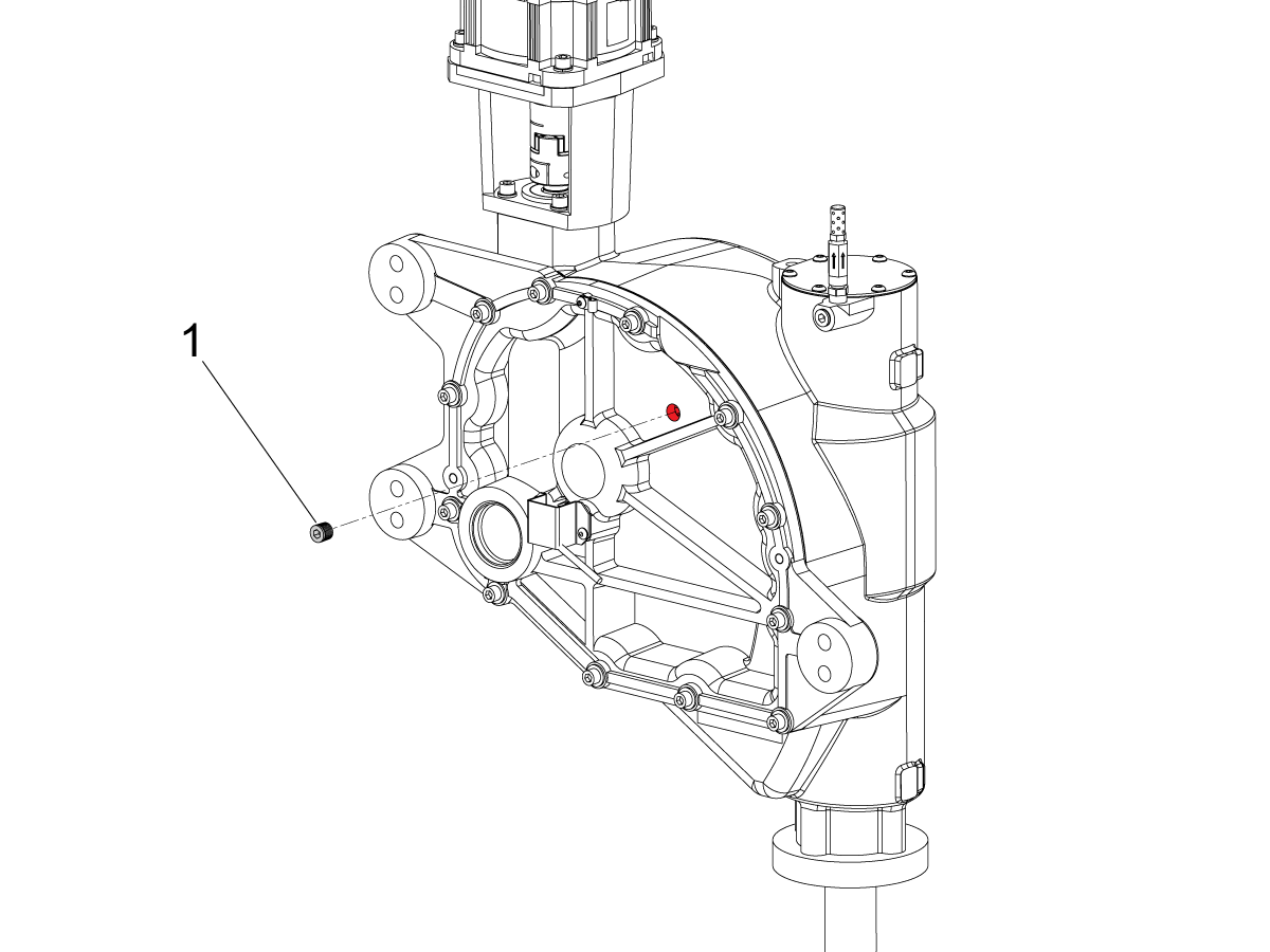

Der Ölstand des kompakten Nockenwellengehäuses wird über die Einfüllschraube an der Seite des kompakten Nockenwellengehäuses kontrolliert. Der Ölstand wird überprüft, indem Sie den Einfüllstopfen lösen, um zu sehen, ob Öl aus dem Einfüllstopfen austritt.

Entfernen Sie alle notwendigen Bleche , um an die SMTC-Nockenwellenbxx zu gelangen. Entfernen Sie den Einfüllstopfen an der Abdeckplatte der kompakten Nockenwellenbxx.
Der korrekte Ölstand ist erreicht, wenn sich das Öl in Höhe der Einfüllschraube befindet.
Wenn der Ölstand korrekt ist, sind keine weiteren Maßnahmen erforderlich.
Wenn der Ölstand niedrig ist, fahren Sie mit dem nächsten Abschnitt fort.
Wenn das Nockenwellengehäuse zu voll ist, lassen Sie das zusätzliche Öl nicht ab.

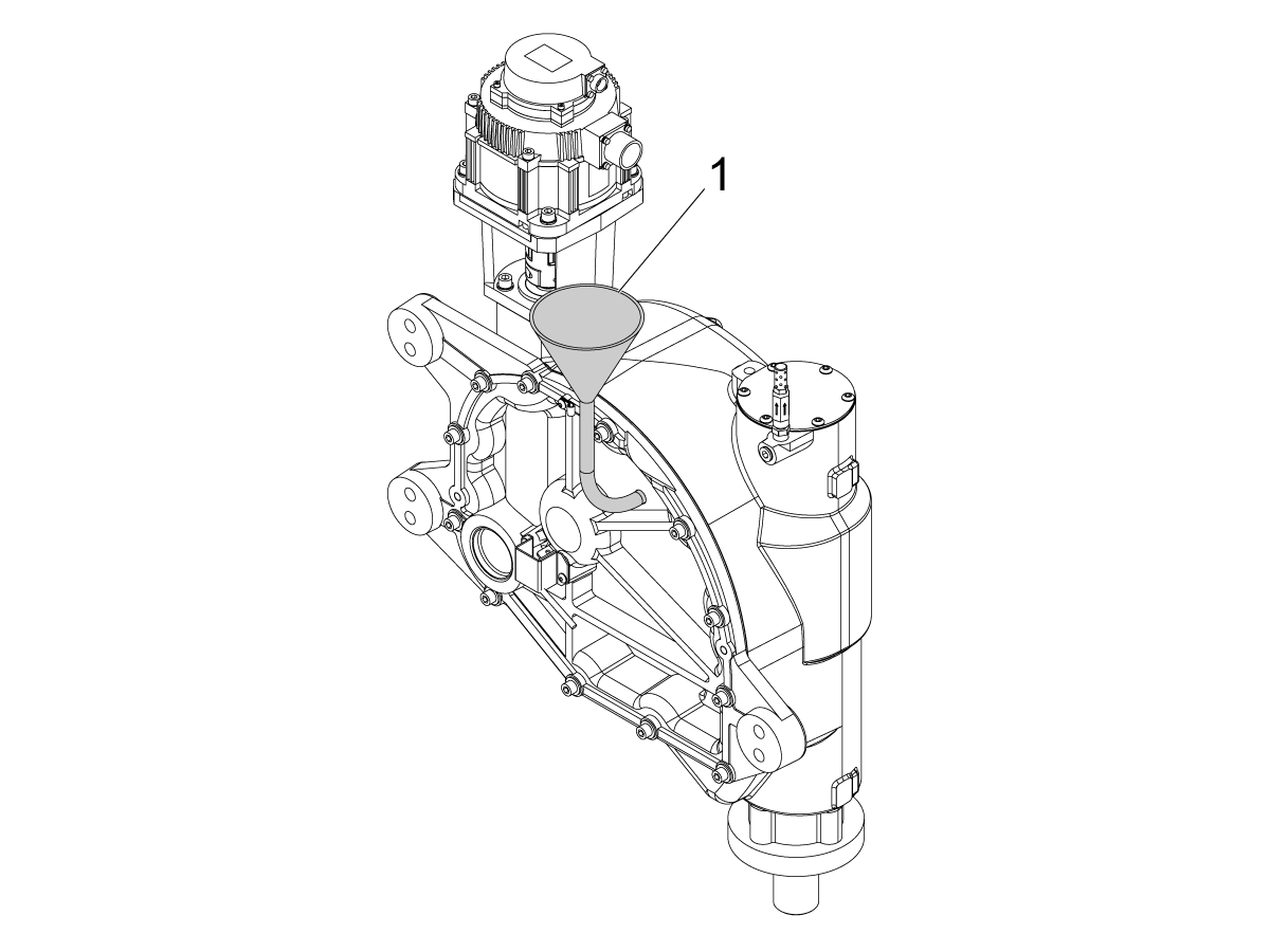

Verwenden Sie einen Trichter [1], um das Öl in das Nockenwellengehäuse zu füllen, bis es 4 Zoll (101 mm) von oben steht. Prüfen Sie den Füllstand erneut mit einem Peilstab, um sicherzustellen, dass der Füllstand korrekt ist.
Hinweis: Siehe Schmierstofftabelle für Haas Maschinenkomponenten für den richtigen Öltyp.

Entfernen Sie alle notwendigen Bleche , um an die Oberseite der SMTC-Nockenwellenbxx zu gelangen und entfernen Sie den Schalldämpfer [1] von der Oberseite der Nockenwellenbxx. Dies kann mit einem 9/16-Zoll-Schlüssel geschehen.
Füllen Sie mit einem Trichter [1] Öl in das Nockenwellengehäuse ein, bis es die Einfüllöffnung erreicht hat.
Nach dem Befüllen die Einfüllschraube wieder anbringen.
