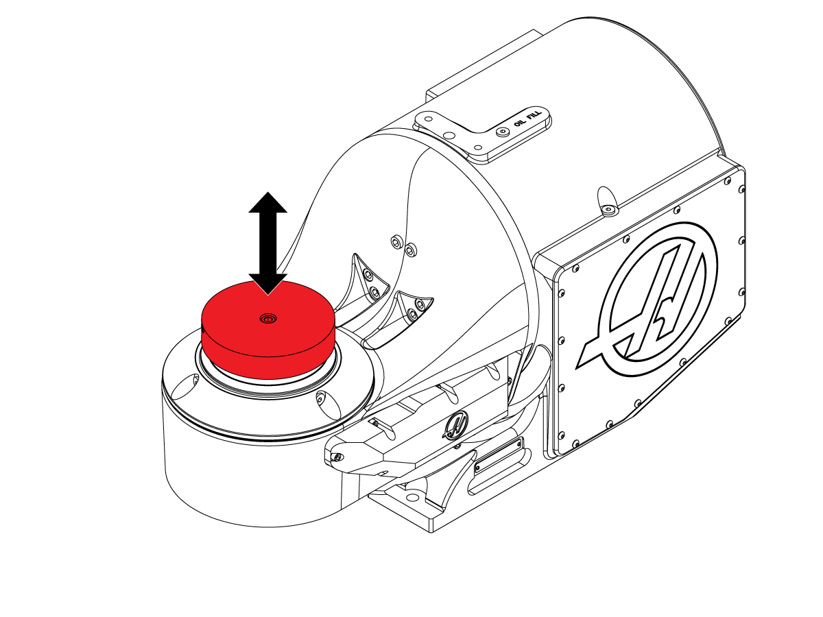

Φυσήξτε αέρα μέσω και των δύο θυρών που βρίσκονται στο πίσω μέρος της μονάδας με την ένδειξη Aux 1 και Aux 2 για να διασφαλίσετε ότι δεν υπάρχουν υπολείμματα στις υδραυλικές εγκαταστάσεις προς την ένωση/τον δίσκο.
Εάν το TRT έχει τον χειροκίνητο σφιγκτήρα, γυρίστε τον διακόπτη για να φυσήξετε αέρα μέσω του TRT.
Εάν το TRT έχει τον αυτόματο σφιγκτήρα, χρησιμοποιήστε το πέταλο ποδιών ή τους κωδικούς M70 και M71.
Ο αέρας θα εξέλθει από το επάνω μέρος του περιστροφικού άξονα [1].

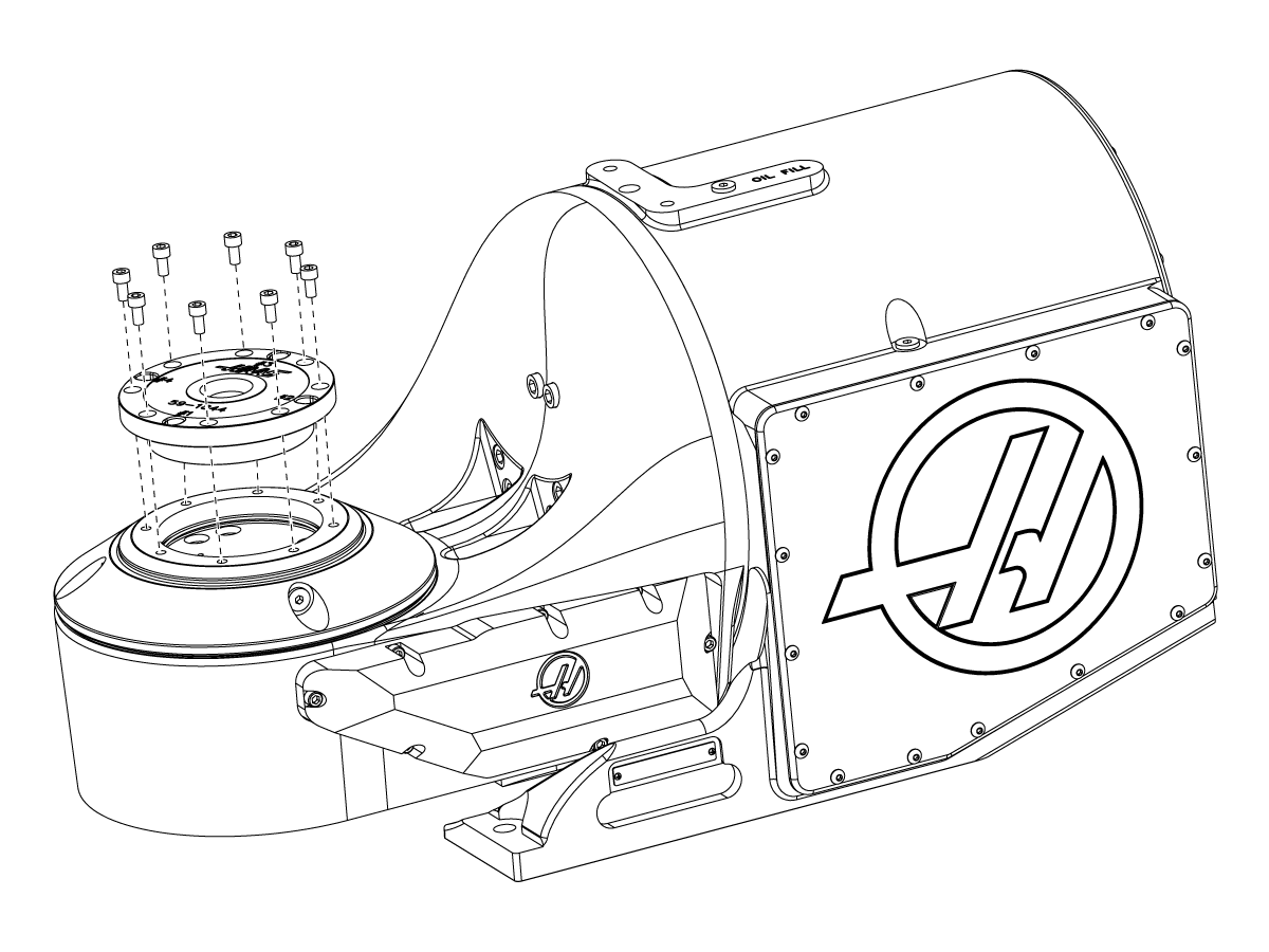

Η εικόνα δείχνει την κάτω πλευρά του τσοκ στο σημείο μηδέν. Στις τρεις αυλακώσεις που σημειώνονται, τοποθετήστε τους δακτυλίους κυκλικής διατομής όπως φαίνεται στη μέγγενη. Χρησιμοποιήστε γράσο για να συγκρατήσετε τους δακτυλίους-ο στη θέση τους.
Προσανατολίστε τη μέγγενη όπως φαίνεται στην εικόνα και εισαγάγετέ την προσεκτικά μέσα στη διεύρυνση. Έχει στενή εφαρμογή, οπότε να είστε προσεκτικοί.
Η θέση #1 [1] πρέπει να βρίσκεται μεταξύ των δύο εξόδων αέρα [2].
Χρησιμοποιήστε ένα κλειδί ροπής στρέψης με μύτη 5 mm για να σφίξετε τα οχτώ μπουλόνια με ροπή 8 ft-lbs ή 104 in-lbs ή 11,8 Nm.
