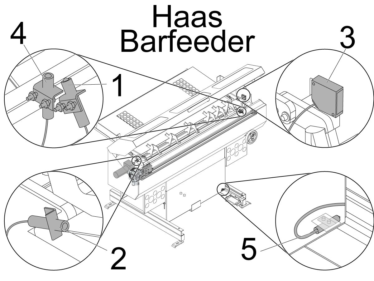

  1. Koti-kytkin
  2. EOB (tangon loppu)-kytkin
  3. Kuormitus "Q" Kytkin
  4. Tangon kuormituskytkin
  5. Asentokytkin
  6. Oven kytkin
  7. Vaunu, hihna ja hihnan kiristin -kokoonpano
  8. Servomoottori (vaunu)
  9. DC-moottori (tangon lataaja)
  10. Lataustaso
  11. Siirtolokero

Etäisyysanturi ei toimi oikein. (tangon lataaminen). Tarkista, muuttuuko tunnistimen tila I/O-sivulla. Jos niin ei käy. Mittaa jännite lähestymisanturiin.

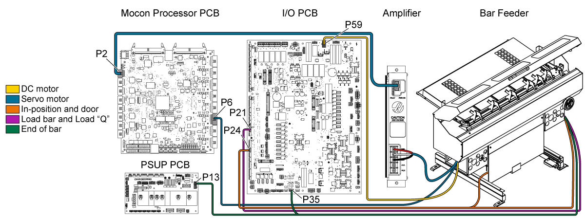

Korkeajännitekaapeleiden aiheuttama kohina tai sähköhäiriöt. Lisää ferriittihelmi I/O-piirilevyn anturikaapeleihin.

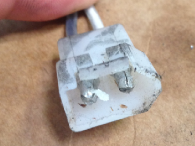

Hälytys 175  MAASULKU HAVAITTU Kaapelit ovat vaurioituneet tai niissä on saastunut sähköliitäntä. Tarkista liittimen vauriot.
Harjat ovat saastuneita tai niihin on kertynyt hiiltä. Tarkista kontaminaatio ja poista pöly.

Etäisyysanturi ei toimi oikein (asentokytkin). Tarkista, muuttuuko tunnistimen tila I/O-sivulla. Jos niin ei käy. Mittaa jännite lähestymisanturiin.

Ajoittaiset hälytykset: 452, 1015 (CHC), 9984, 9986. Korkeajännitekaapeleiden aiheuttama kohina tai sähköhäiriöt. Lisää ferriittihelmi I/O-piirilevyn anturikaapeleihin.

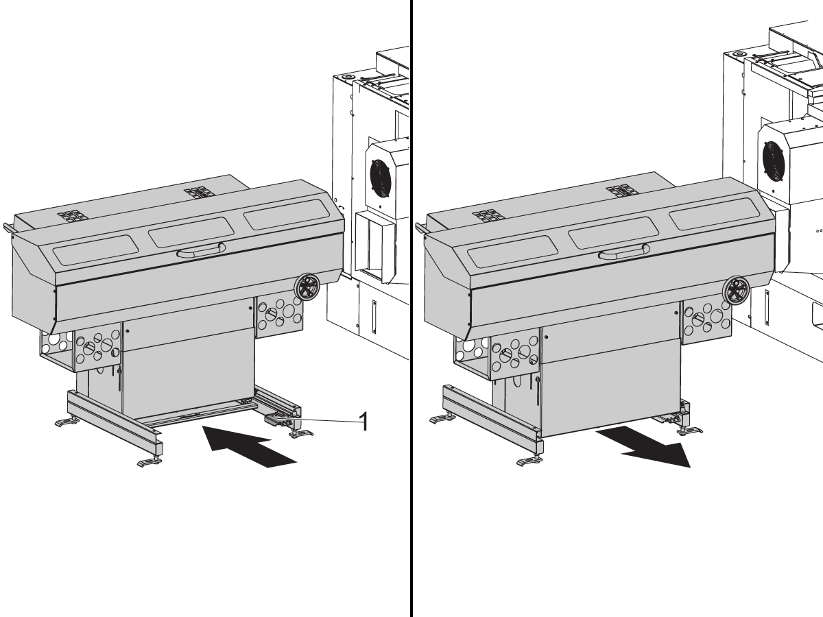

  • Tangonsyöttölaitetta ei ole kohdistettu oikein: Katso tangonsyöttölaitteen ohjekirja; siinä on erityisiä ohjeita, miten voit sijoittaa tangonsyöttölaitteen oikein ja säätää siirtolokeroa.

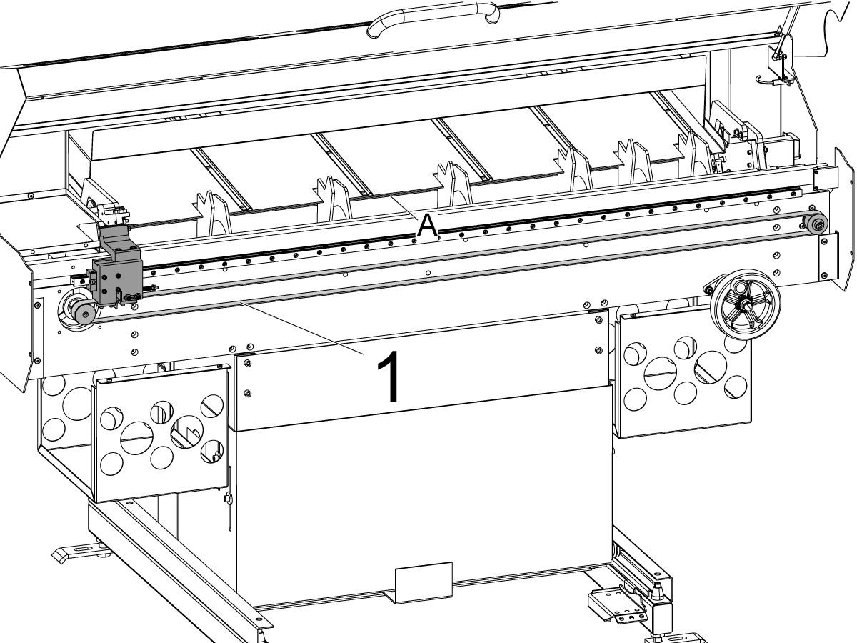

Belt Inspection
Korjaavat toimet:
Jos koneen ohjelmistoversio on 11.26 tai uudempi, palauta nollaan kaikki akselit.
Määritä ruudukon korjain koneille, joiden ohjelmistoversio on 11.25 tai alempi. Katso osio Akselin servomoottori – ruudukon korjainparametrin asettaminen.
Tarkista, onko hihnassa [1] näkyviä vaurioiden merkkejä. Jos V-akselin liike on porrastettu, hihna [1] saattaa olla löysällä.

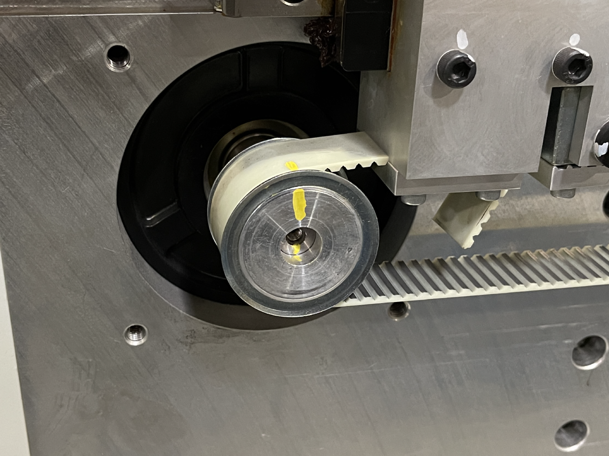

Belt Skipping - Idler Pulley Upgrade
Jos hihna hyppää, työntäjä ja tanko menevät väärään asentoon. Suorita seuraava vianmääritys:
Tarkista, että hihnan kireys on säädetty oikein. Katso toimenpide Haasin tangonsyöttölaite – Hihna – Vaihto hihnan kireyden tarkistamiseksi ja säätämiseksi.
Tangontyöntäjän ollessa kotiasemassa. Piirrä viiva moottorin akseliin, moottorin hihnapyörän kaulukseen (ei laippaan) ja hihnaan.
Käytä tangonsyöttölaitteen työntäjää, kunnes hihna hyppää ja asettuu väärin. Jos moottorin akseli ja moottorin hihnapyörä ovat väärin kohdistettuina ja moottorin hihnapyörä ja hihna ovat kohdakkain. Vaihda moottorin hihnapyörä pidätinruuvin moottorin hihnapyörään.
Jos moottorin akseli ja moottorin hihnapyörä ovat kohdakkain ja moottorin hihnapyörä ja hihna ovat väärin kohdistettuja. Asenna vapaasti pyörivä hihnapyörä.

Proximity Sensors
Korjaavat toimet:
Testaa anturin oikea toiminta: pidä teräsesinettä anturin edessä. Jos anturi aktivoituu, anturi ei ole viallinen. Jos anturi ei aktivoidu, jatka etäisyysanturin vianmääritystä.
Etsi oikea anturi vianmääritystä varten:
  1. Lataustanko (hälytys 452) (hälytys 9986)
  2. Koti-kytkin (hälytys 469)
  3. EOB-kytkin (hälytys 423)
  4. Lataa "Q" (Hälytys 1015 CHC)
  5. Asennossa (Hälytys 9984) - Ennen kuin yrität tehdä asentokytkimen vianmäärityksen, poista lukitus ja lukitse tangonsyöttölaite uudelleen jalkapolkimilla.
  6. Ovikytkin (ei hälytystä) - kun ovikytkin havaitsee oven olevan auki, tangonsyöttölaite toimii 25 % normaalista nopeudesta. Jos tämä kytkin ei toimi oikein, se toimii 25 % normaalista nopeudesta, kun ovi suljetaan.
Irrota kaapeli [1] anturista. Mittaa oikeat nastat kaapelin liittimessä olevan merkin [2] avulla. Mittaa nastojen [3] ja [4] välinen jännite kaapelin liittimessä. Varmista, että käytät yleismittaria neulankärkiantureilla.
Oikea jännite on 12 VDC.
Jos jännite on oikea, anturissa on vika. Katso osio Etäisyysanturi - Vianmääritysopas etäisyysanturin vianmääritystä varten.
Jos jännitettä ei ole, siirry kohtaan I/O PCB - Vianmääritysopas (perinteinen Haas-ohjaus).
Electrical Cables
Korjaavat toimet:
Suorita moottorin kaapelin ja liittimien silmämääräinen tarkastus. Varmista, että kaapeli on hyvässä kunnossa ja että liittimet ovat puhtaat ja turvalliset.
Barfeeder is not Latched
Korjaavat toimet:
Avaa tangonsyöttölaite ja tarkasta vapautuspoljin.
Vapauta poljin [1] ja siirrä tangonsyöttölaite Lockout/Lathe Setup asentoon. Siirrä se sitten takaisin Feed/Auto asentoon.
Idler Pulley Inspection
Korjaavat toimet:
Vaurioitunut laakeri voi aiheuttaa liiallista melua.
Irrota laakeri [1] vapaasta hihnapyörästä. Tarkasta laakeri mahdollisten karkeiden liikkeiden tai irtokomponenttien osalta.
Tarkasta hihnapyörien [2] kuluminen hihnan molemmissa päissä.
Inconsistent Push Lengths
Korjaavat toimet:
Edellinen työntö voi vaikuttaa työntöpituuteen: Jos edellinen osa liikkui liian pitkälle, seuraava työntö on lyhyempi. Jos edellinen osa liukuu takaisin istukkaan, seuraava osa tulee olemaan pitkä.
Työntötanko siirtyy pois tangosta liian pian: Jos työntötanko liikkuu pois ennen kuin istukka voi sulkeutua, se voi aiheuttaa sen, että tanko siirtyy takaisin. Tämä on yleisempää kiinnitysholkki-istukoissa. Säädä parametri249CHUCK CLAMP DELAY.
Karan vähennysputki on liian suuri, tai karan vähennysputkea ei ole: Istukka ei vedä tankoa työntötankoa vasten, kun puristus tai istukan leuat ovat ohuempia. Ohuet leuat voivat aiheuttaa materiaalin heilumisen avoimissa leuoissa ja sen putoamisen eteen- tai taaksepäin. Materiaali voi myös iskeytyä istukan takaosaan ja singahtaa eteenpäin. Säädä karan vähennysputki oikeaan kokoon tangon suhteen.
Tanko liikkuu työntäjään pysähdyttyä: Vähennä työntönopeutta: Säädä parametreja316, 317 ja 323
Uuden tangon ensimmäinen työntö ohittaa alkuperäisen työntöpituuden sijainnin. Tangonsyöttölaite ei ole oikealla etäisyydellä koneesta. Kun painat etenemistankoa [F3], se työntää tangon kara otsapinnan pään ohi. Säädä parametria 602 tämän etäisyyden eron mukaan. Pituusyksikkö on mm.

NGC - CF Adapter Cable Diagram
CHC Bar Feeder Electrical Diagram
NGC Bar Feeder Electrical Diagram
