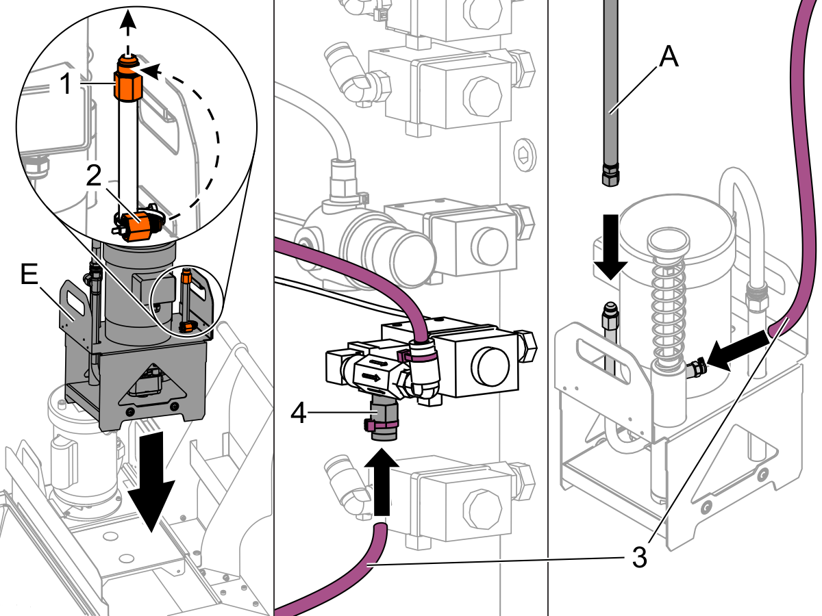

  • Rimuovere e scartare il coperchio più grande adiacente alla pompa del refrigerante standard.
  • Installare il coperchio più piccolo adiacente alla pompa del refrigerante standard.
  • Installare la pompa TSC [E]. Se necessario, rimuovere il raccordo N.8 [1] e installare il raccordo N. 6 [2]. Il raccordo N. 6 [2] è per le macchine che presentano un tubo da 3/8".
Sul solenoide di spurgo TSC, trovare il raccordo [4] che non presenta una valvola di ritegno. Collegare l’altro tubo viola da 20' (6096 mm) 1/4" [3] al raccordo [4] e al cilindro d'aria sulla pompa.
Collegare il tubo da 3/8" [A] alla pompa.

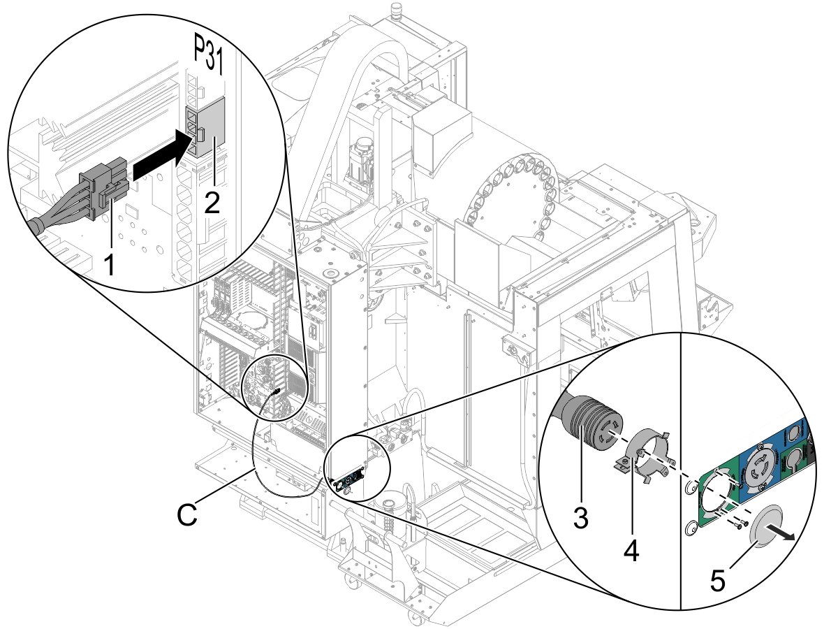

Se non è stato installato il cavo di prolunga TSC 12' [C]:
Gettare la spina [5] della staffa della presa.
Installare il cavo di prolunga TSC 12' [C].
Collegare il connettore a 4 pin [1] del cavo [C] al P31 [2] sul PCB I/O.
Installare l'estremità della presa [3] del cavo [C] nella staffa della presa. Utilizzare il supporto di blocco torsione [4] e le viti.
Collegare il cavo di alimentazione per la pompa del refrigerante TSC all'estremità della presa [3] del cavo di prolunga TSC [C].

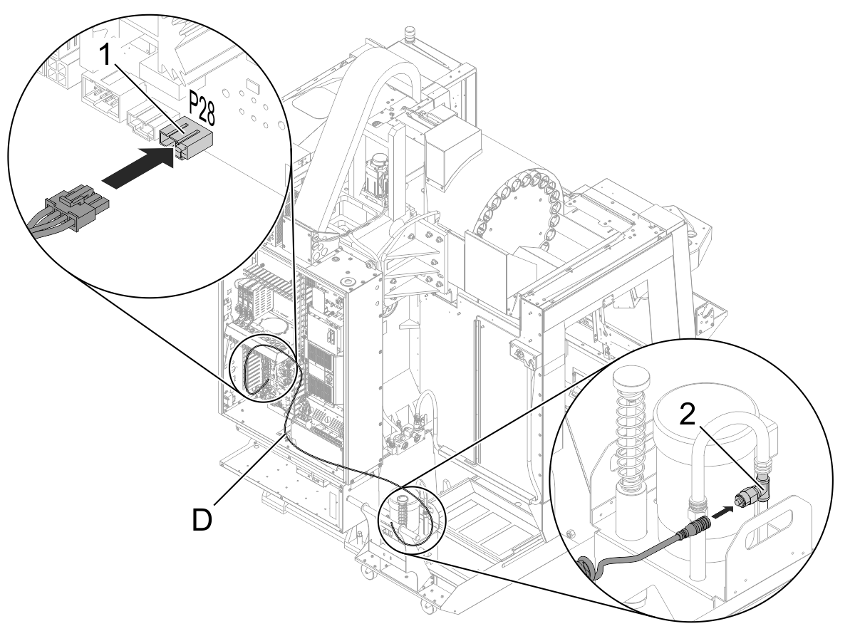

Installare il cavo del sensore sottovuoto da 13,5' [D] tra P28 [1] sul PCB I/O e sul sensore a vuoto [2] per la pompa TSC.
