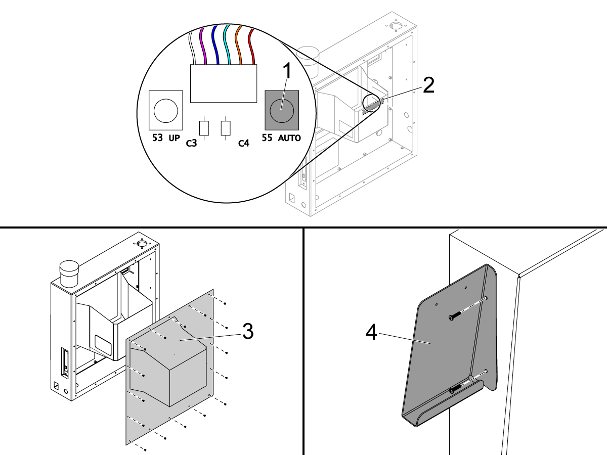

Il LCD MONITOR [A] è pre-programmato per la migliore risoluzione. Se lo schermo non mostra un'immagine, premere [CURNT COMDS] sul tastierino e premere il tasto [AUTO] pulsante [1] nella parte posteriore superiore della staffa del monitor [2]. In questo modo i dati vengono risuntiti automaticamente alle impostazioni dello schermo. Se parte del testo viene tagliato sul bordo dello schermo in qualsiasi pagina, eseguire l'autotune su quella pagina.
Ciclo di potenza. Installare il coperchio [3] del ciondolo.
Installare la staffa del pad [4] e altre staffe che si attaccano al lato del ciondolo.
