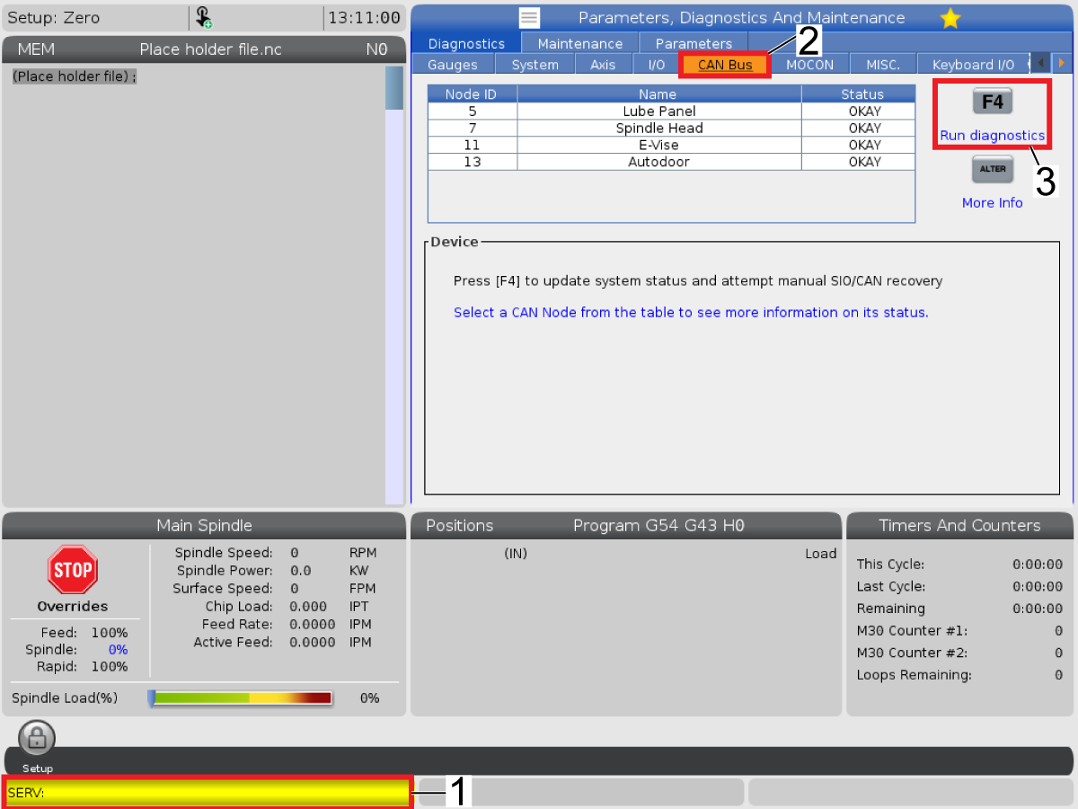

CAN 버스 시스템 진단 탭
기계 요구 사항:
  • 차세대 제어장치
  • 소프트웨어 버전 100.22.000.1000 이상
  • I/O 펌웨어 버전 4.17 이상
CAN 버스 진단 탭 [2]를 표시하고, 기계를 서비스 모드 [1]로 놓고, 진단 -> CAN 버스로 이동합니다.
CAN 관련 경보가 있을 경우, 기계를 [E-Stop]에 놓고 [F4]를 누릅니다.
진단을 실행한 후 테이블에는 어떤 CAN 버스 노드가 영향을 받았는지 표시되며 OKAY 대신 FAULTED를 읽습니다.
